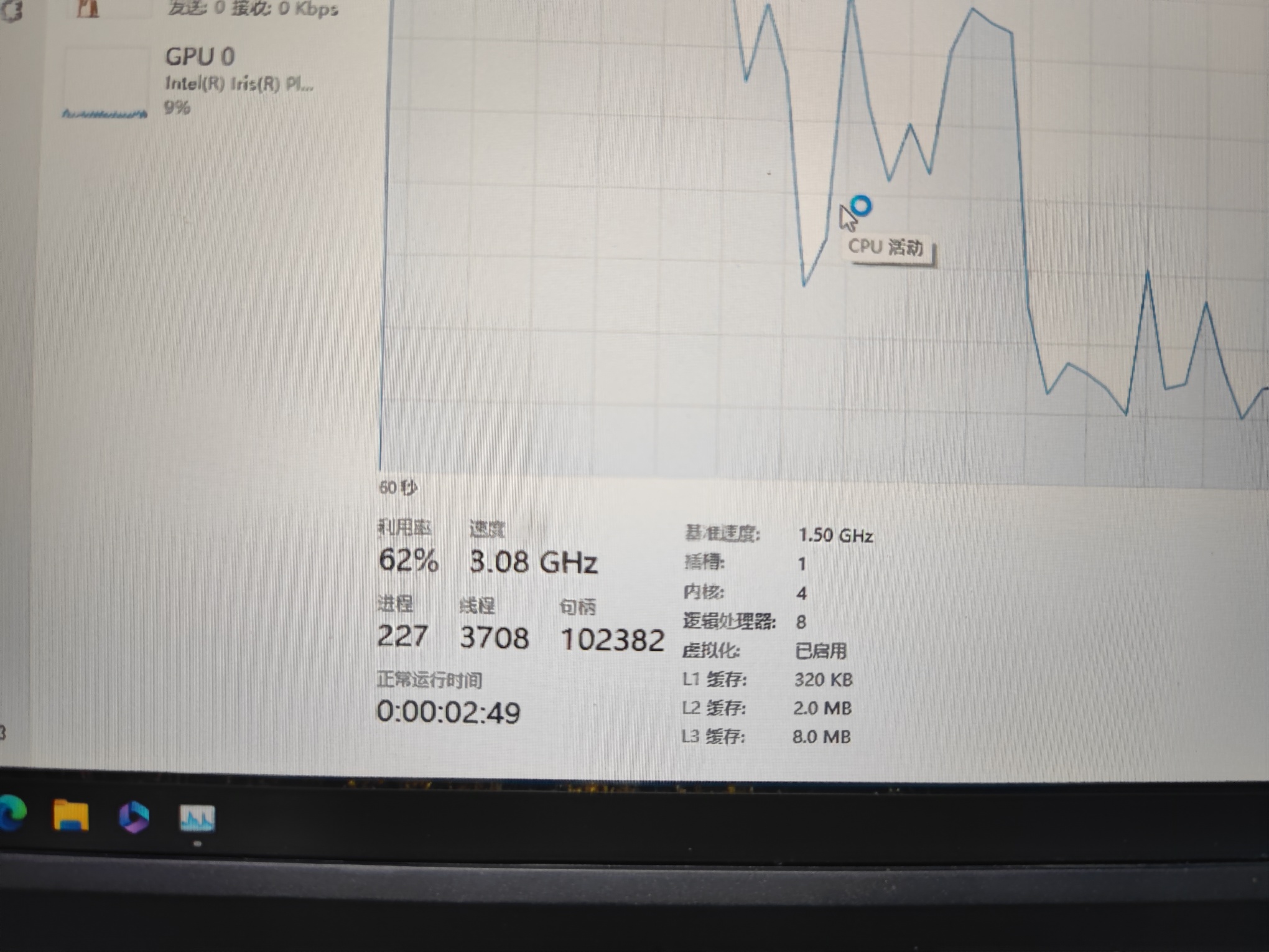

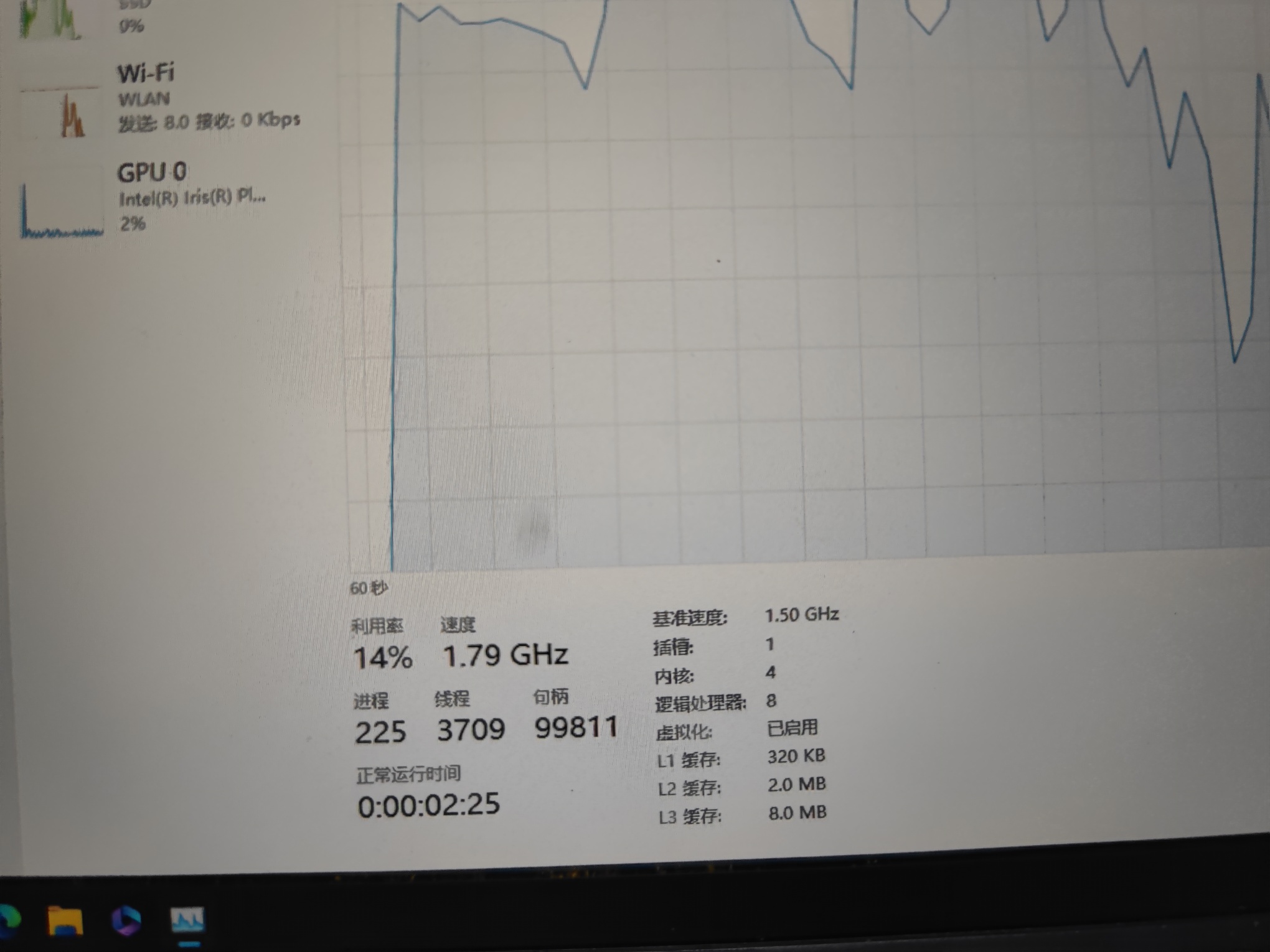

surface book3锁频,prochot信号不知道被哪路保护电路给拉低了,锁频0.79,有时候能上1.1g左右,查起来太麻烦了,索性人为拉高电位,不影响睿频,也不知道有什么坏处
