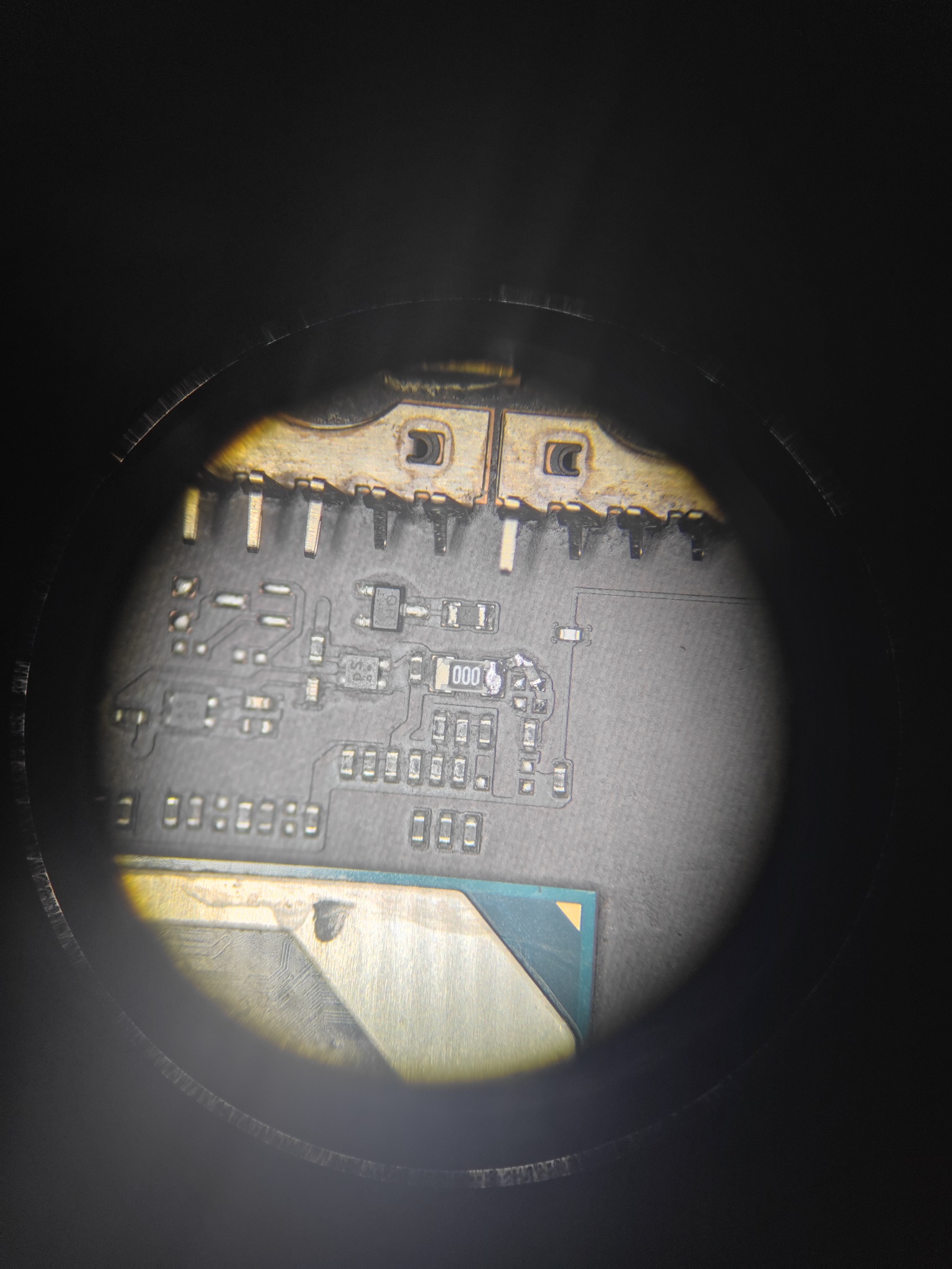

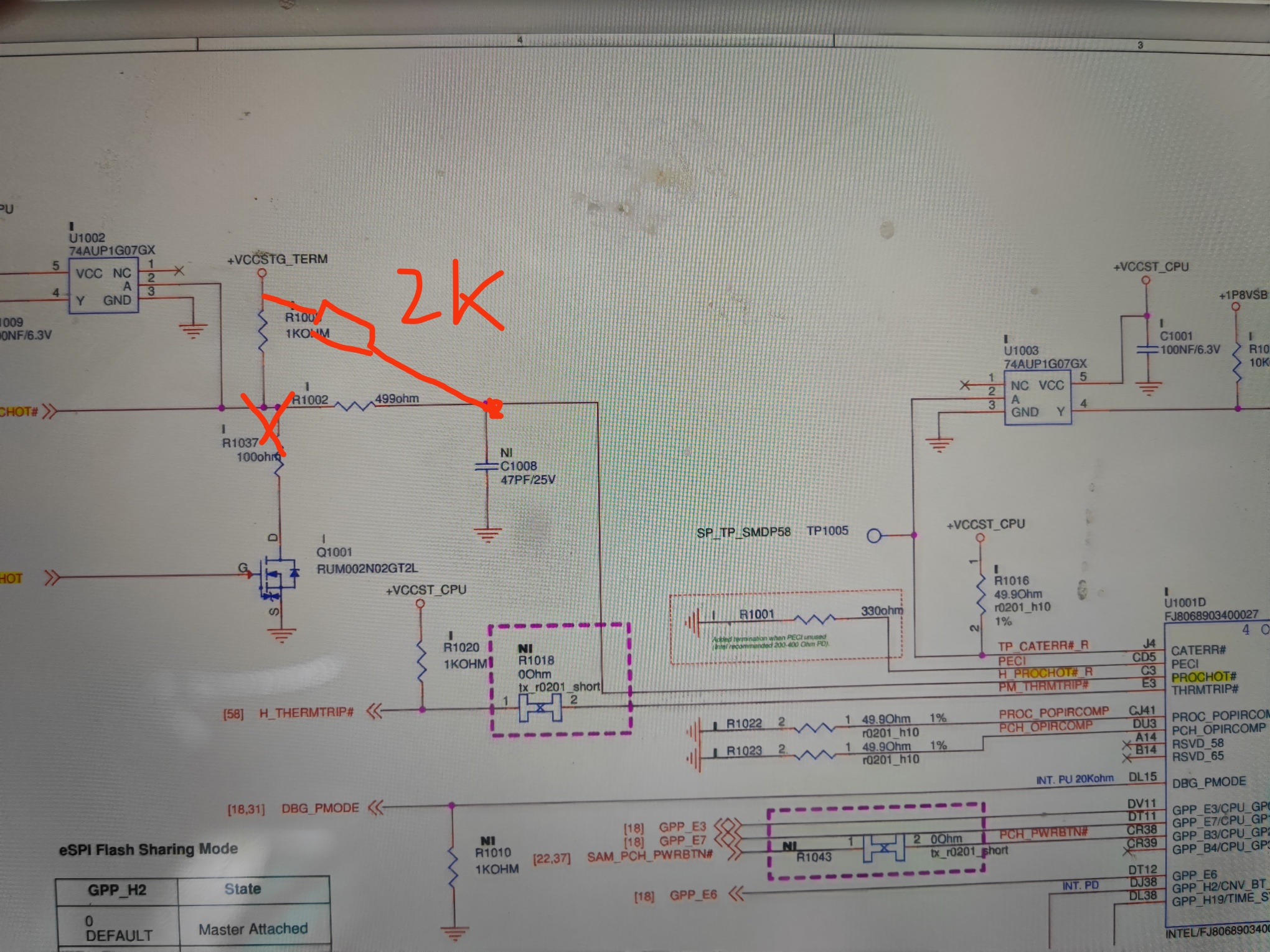

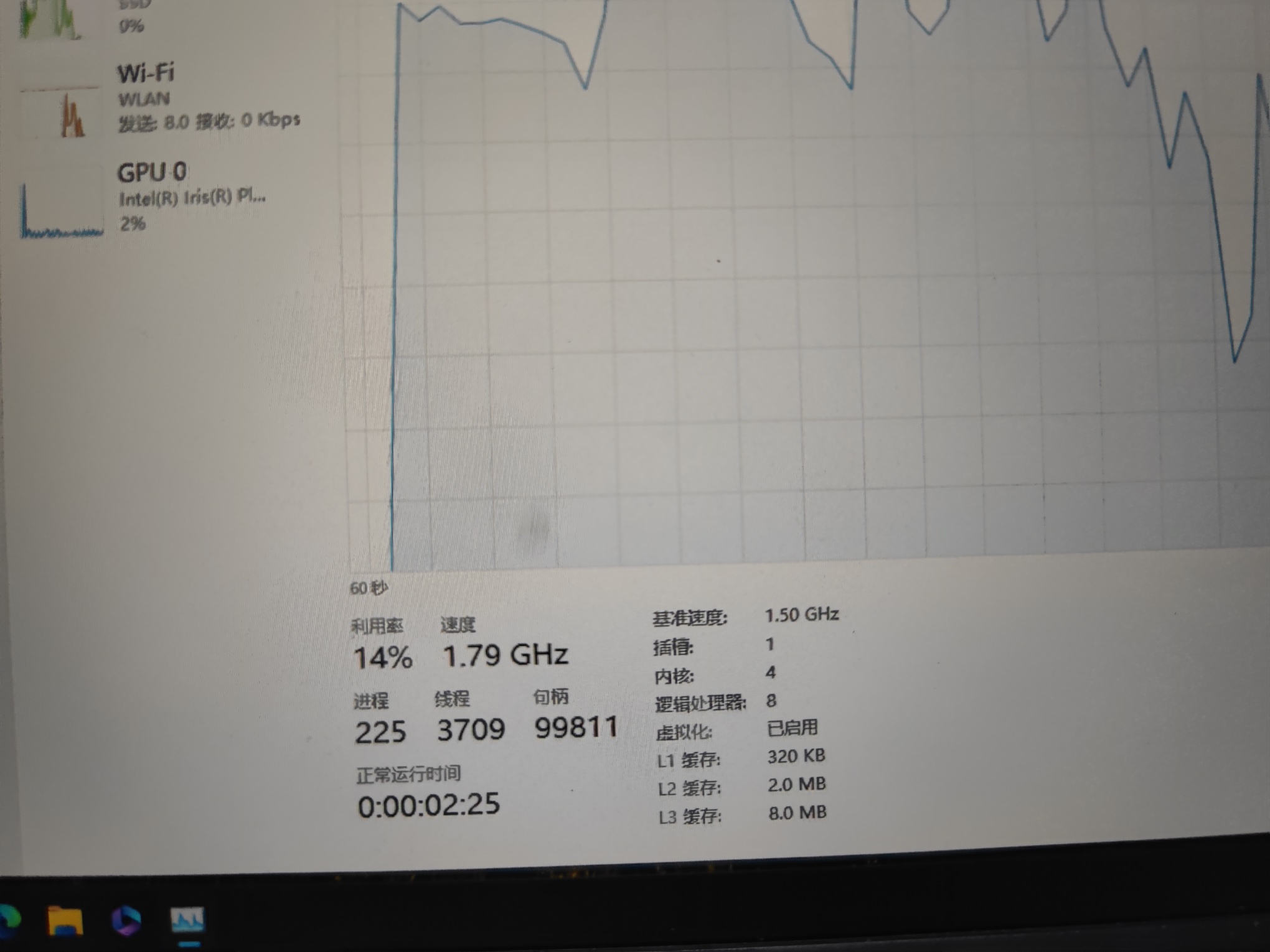

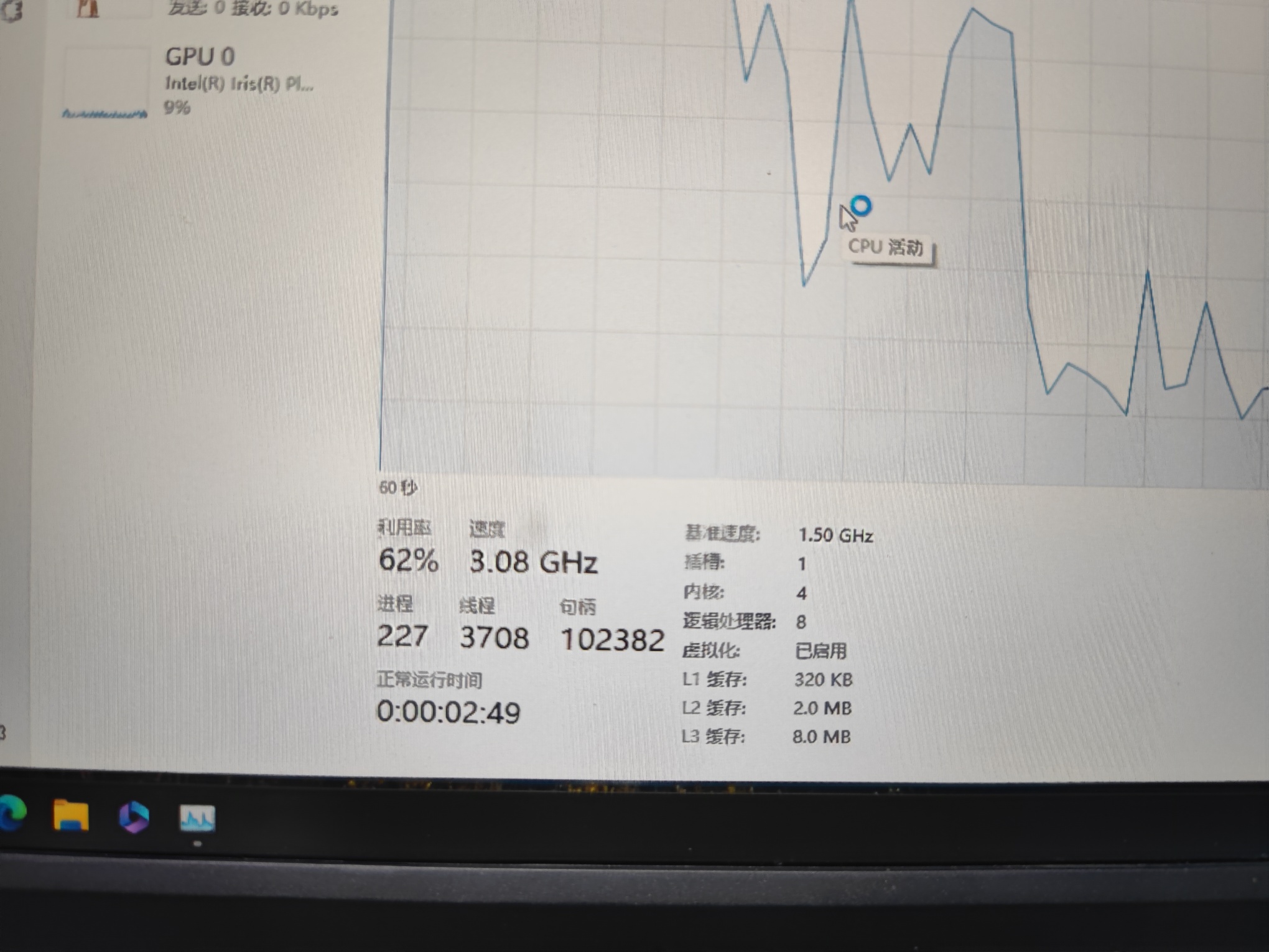

prochot信号不知道被哪路保护电路拉低了,查起来太麻烦了,索性加个电阻拉高,测试不影响睿频,也不知道有什么坏处
