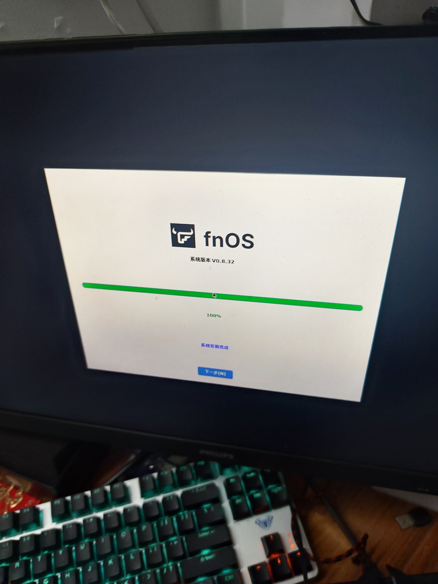

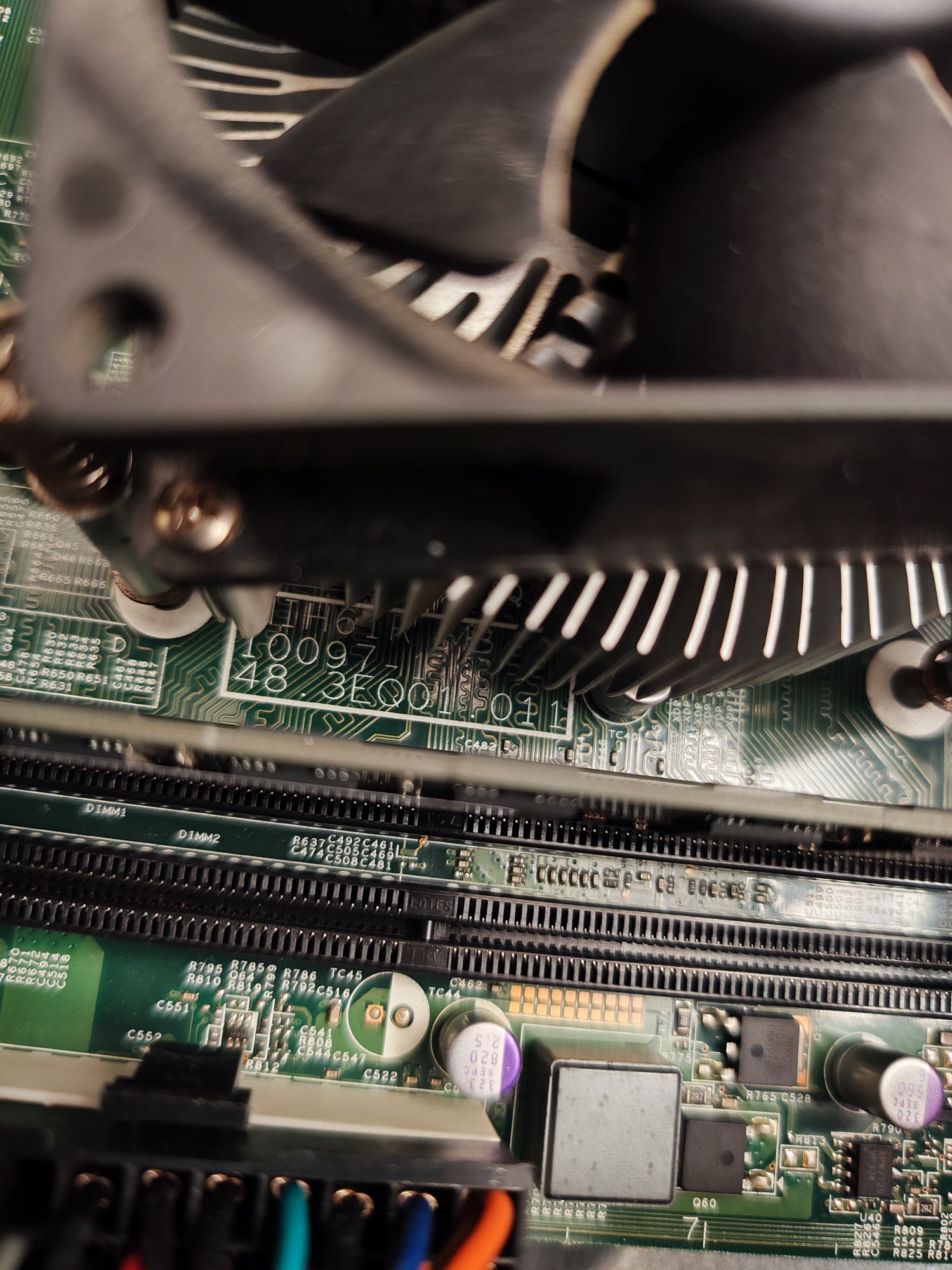

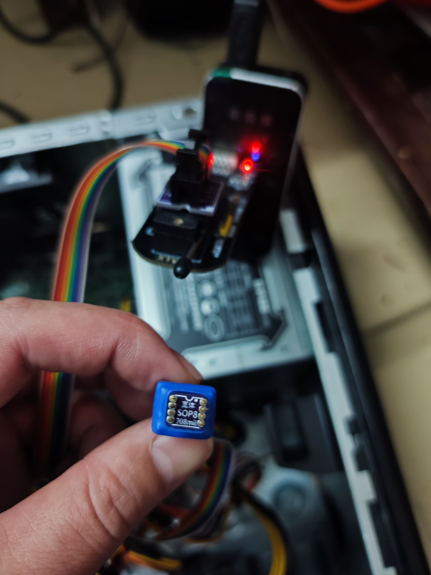

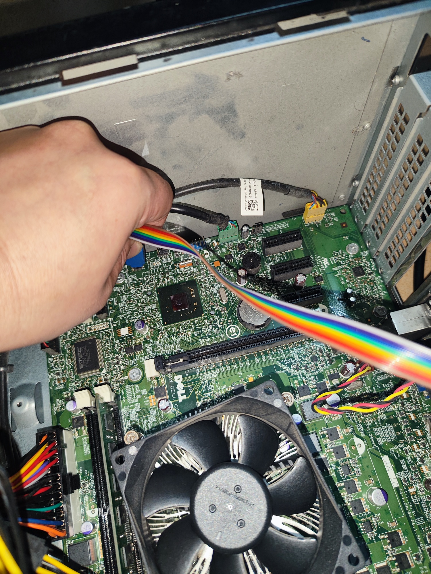

折腾了两天,终于看到了曙光,先用做 U盘。一直进不了USB启动,不小心改了某个地方,直接 bois 都进不了,之前 f12 可以,网上翻了好久,终于在这个论坛看到有线刷 bois bin 文件,这真是真难,用手抖一下,又得重新烧, 大气都不敢喘
,成功了,可以进入 bois,返回来折腾U盘,最后发现U盘也有问题,换了一个SD卡读卡器做 U盘启动
,终于好了
