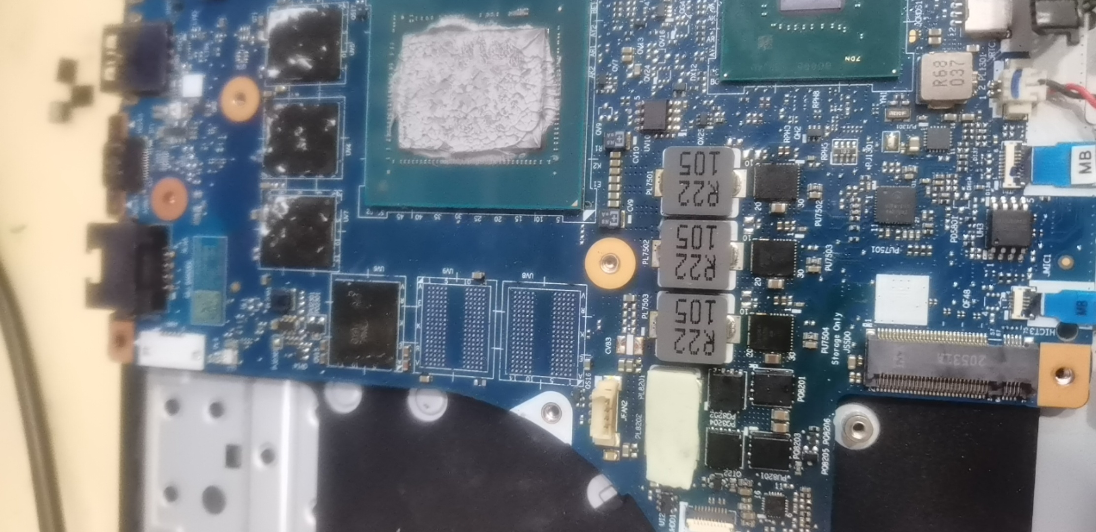

事情是这样的.同行电脑拿过来时是花屏,开集显可以用.进系统3060代码43.都知道带黑胶的麻烦.给客户报过风险有一定机率会不显示.结果拆下核芯掉点太多都是往CPU方向去的.(不知道是不是我用的风嘴正好和显卡核芯一样大造成的),做BGA的时候给CPU各种保护.现在是掉点太多(有30个左右有用的点)不会补太难了.现在的情况是开机不显示键盘大小写是受控的..装上硬盘可以听到开机声音.一会风扇狂转断电.可以在次触发.望有大神可以提供屏蔽独显的BIOS或者方法.有偿的.版号是NM-E231
菜鸟在此谢过.
作者: qisui    时间: 2025-1-13 14:59
暂时没有屏蔽方法,有的话都是保密的,没人发出来,为啥不一开始就BIOS里改用集显呢

作者: chencangjin    时间: 2025-1-13 20:00
掉点太多就比较麻烦了

作者: asasok    时间: 2025-1-14 11:21
cyn2018 发表于 2025-1-14 10:41
这样干掉这么多点,要是没提前说风险,那麻烦就大了,可能要赔几千块,技术不熟练,建议不要拿客户的笔记本 ...
干好过19款Y7000  1650核芯加上四颗显存,这3060的核芯大的多

作者: 冯光炽    时间: 2025-1-14 20:19
我个人觉得是你的风嘴用小了,起码要比显卡芯片大一圈才行,不然边上温度达不到。上下风嘴都一样。

作者: asasok    时间: 2025-1-16 10:58
孤帆远影 发表于 2025-1-15 18:20
用的什么BGA哦,机器温度不够扯断的吗
应该是我想保护12代I9的U(害怕爆锡了),拆的时候给CPU上放了湿巾.不滴水的那种.结果弄巧成拙了,CPU那边温度太底了.

作者: u1493644    时间: 2025-1-17 11:00
一看就是温度不够硬扯下来的,这种显卡上280下290多保持一会儿能看到靠近中间的锡球化了才撬,顶多掉几个空点。
作者: 1779195087    时间: 2025-1-18 22:50
你知道为什么会掉点吗?因为你把cpu用的湿纸巾,这样就会造成靠近cpu这边的显卡温度低,另一边就融化了,你以为融化了,就开翘,就大面积掉电。靠近cpu那边的温度被湿纸巾吸走了
作者: paifei    时间: 2025-1-19 18:28
没有办法屏蔽的,按理说装好,还是可以认到显卡,有无查下显卡供电芯片。
作者: 37592179    时间: 2025-1-19 21:15
这个点太密了,要用显微镜补,普通的放大镜你一边拿放大镜补一边拿铬铁眼都瞎,况且这个要手工稳,比头发丝还细的线,补起来真的累。我记得刷下bios有机率能切回混合模式,
