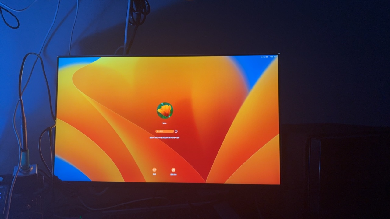

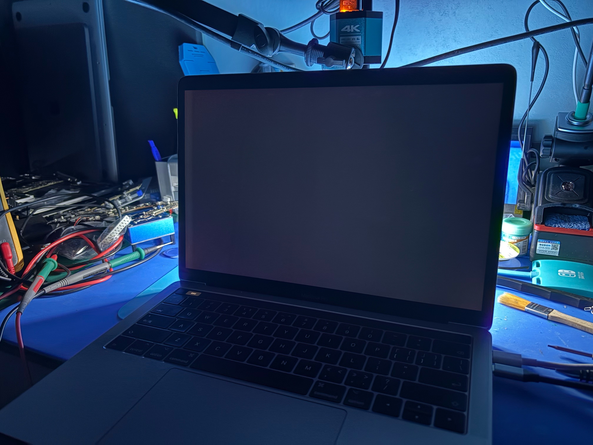

a1706 00923a 外接显示器能显示内屏亮没画面怎么处理,给指示吧 这是雷电图像转换芯片的问题吗

我甚至给他换了个同型号的屏幕 还是一样的问题我怀疑是不是主板有问题呢 难道我新的屏幕也不对?

屏线 排除,就剩cpu

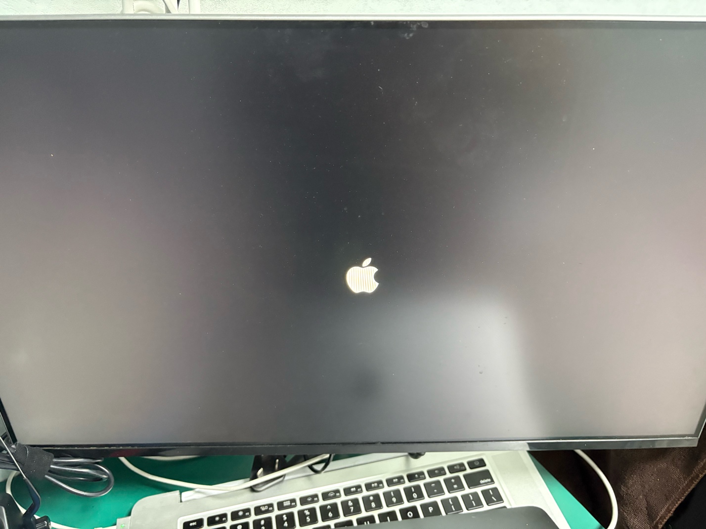

还有有时候卡logo command option r p 这几个键一按重置nvram 就能进去

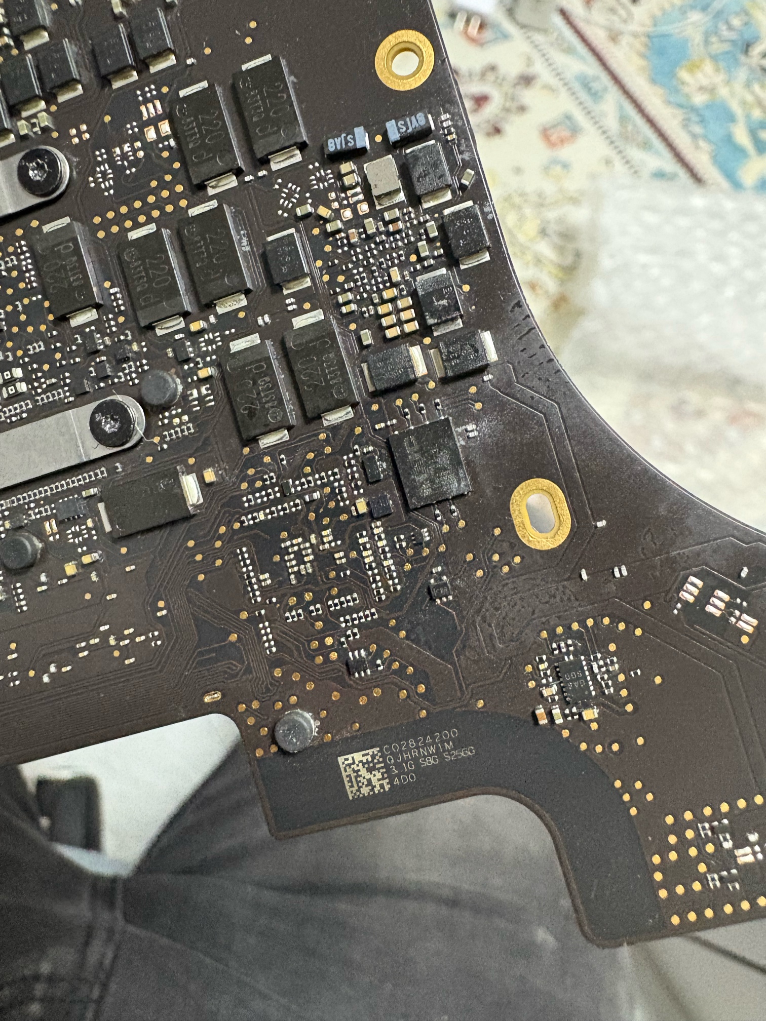

这种故障大概率外配问题,触摸板键盘,触控条,电池。主板的话重点查硬盘供电和T1外围电路吧

我修到一个,不通电换了一个二手主板,用了一天不显示了,卖主板的非说是屏排线断了,于是我刮开,剪断排线重新接,还专门买了显微镜。结果还是不行,后面经高人提示修好了,屏供电短路

屏供电把几个角
