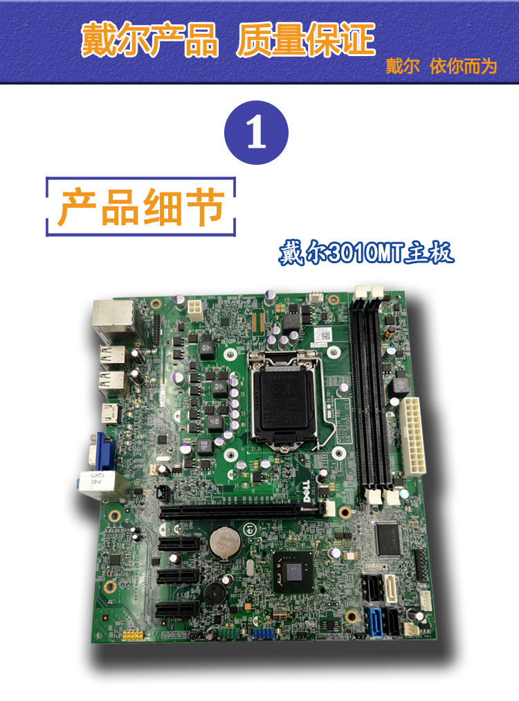

求助Dell H61出发,显示一杠 卡死
插电自动触发,内存条 插a 通道,报警,
CPU  内存供电等都一出来了,CPU南桥 也发热了,查了时序可能卡在 rampwrok  ,查了其他牌子原理图 ,有两个电阻分压 接到南桥,这两个电阻嫌疑很大,
但是找不到点位 ,
