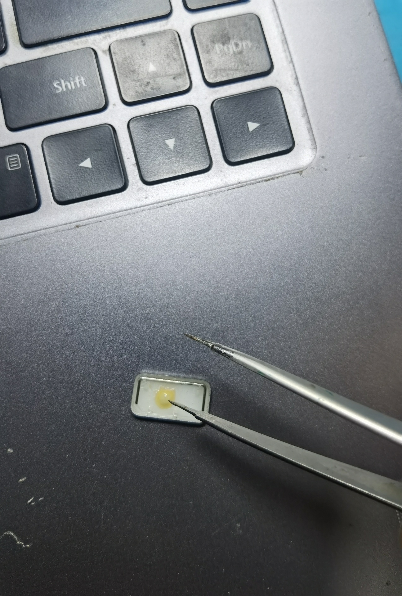

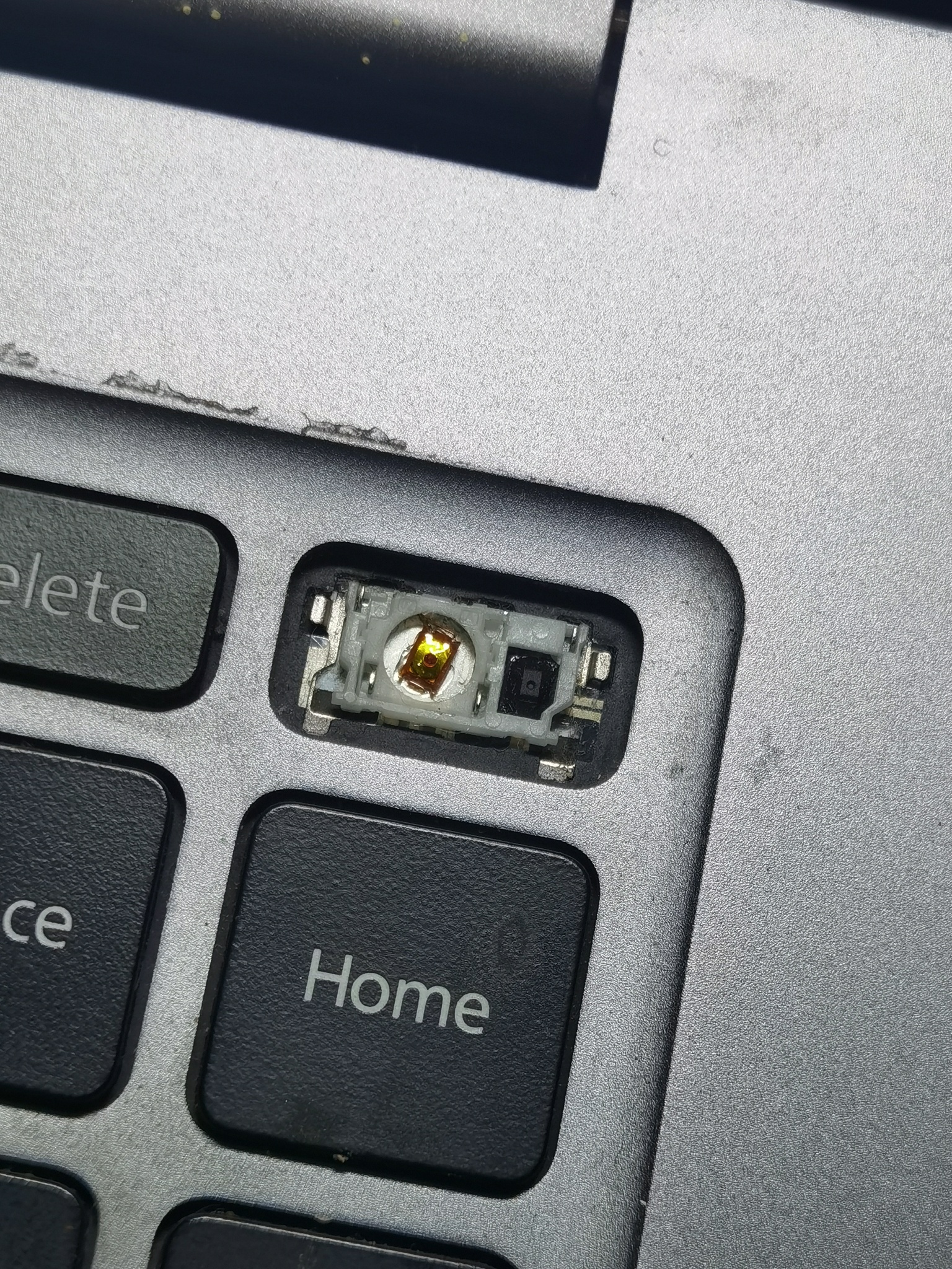

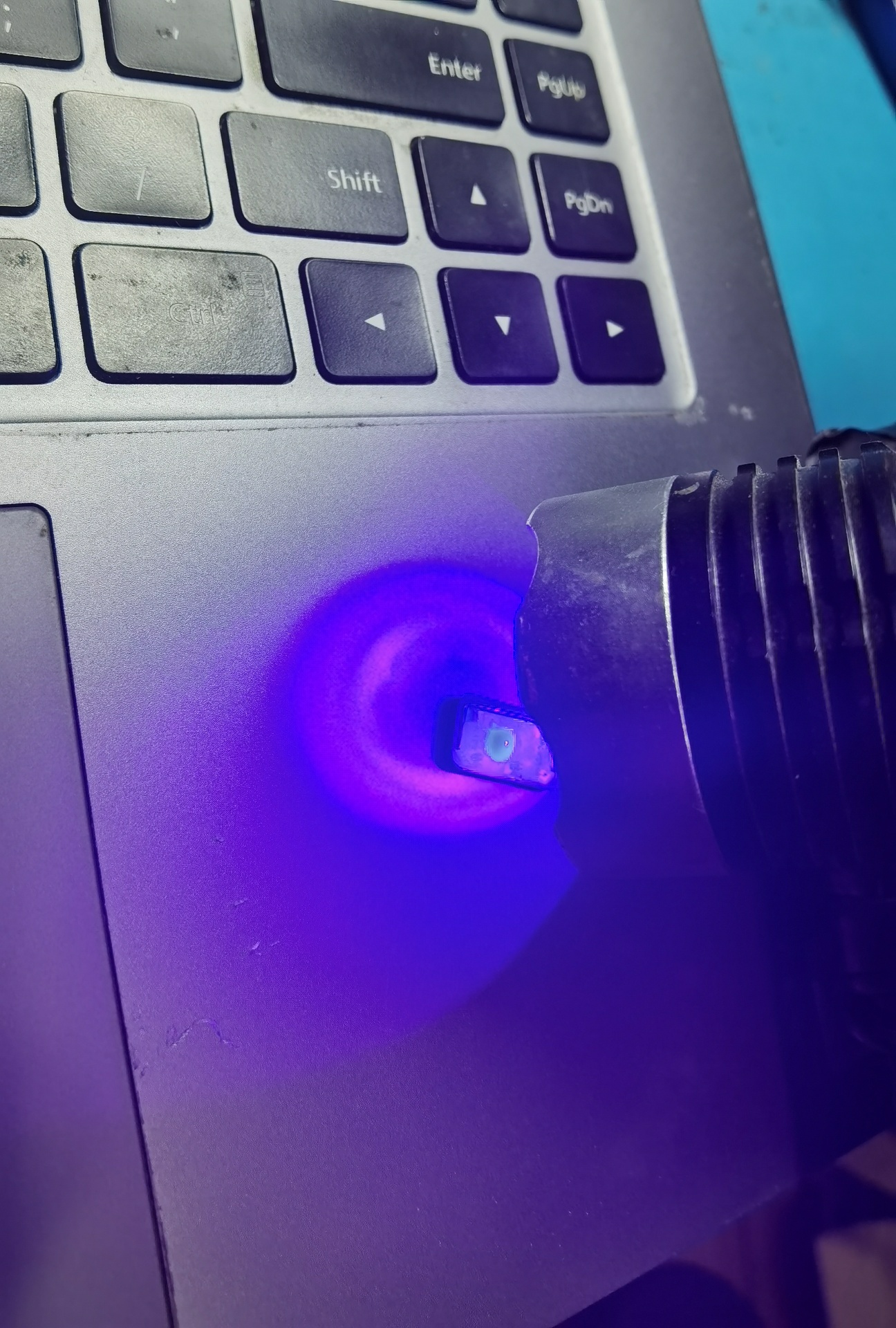

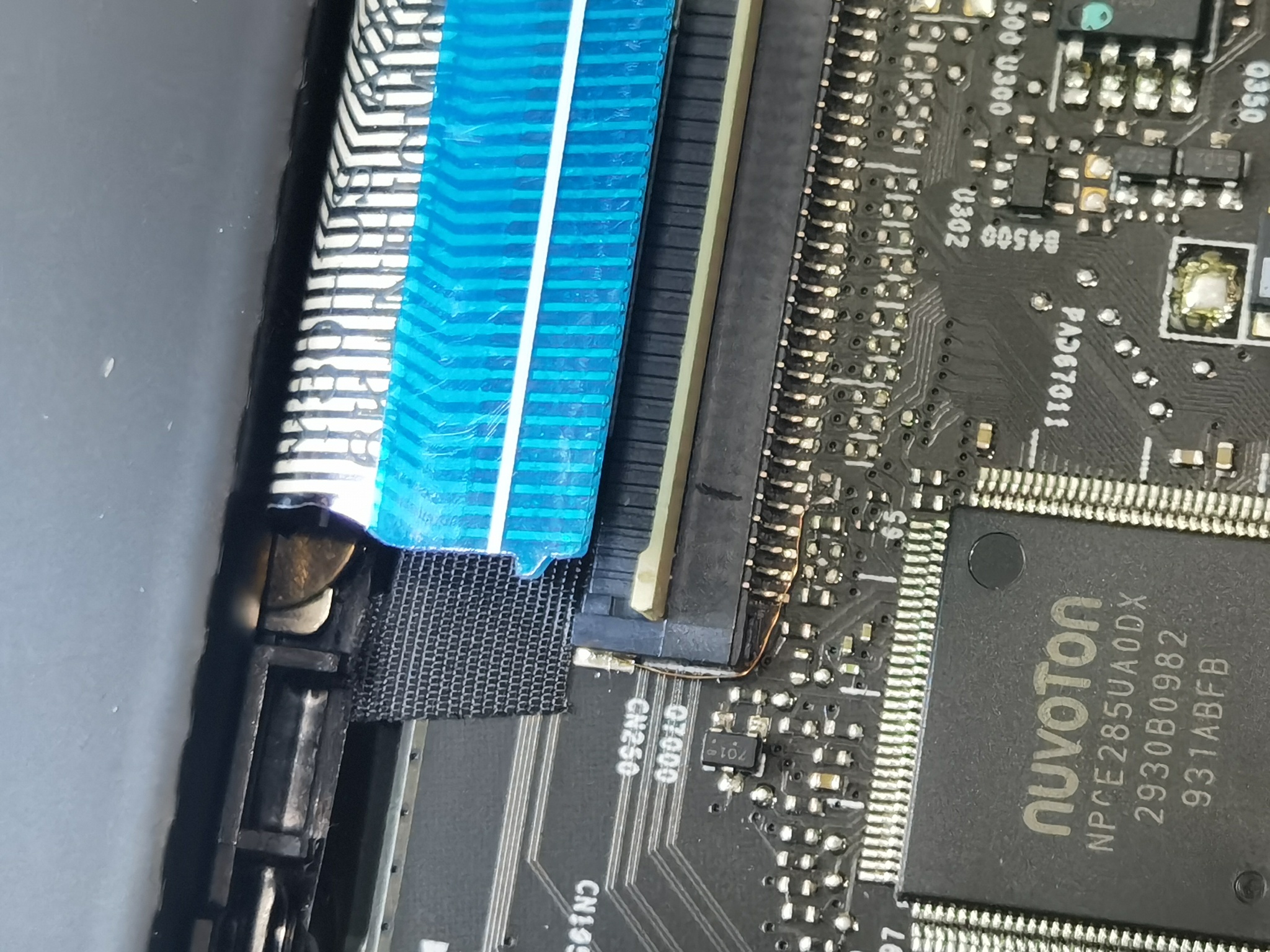

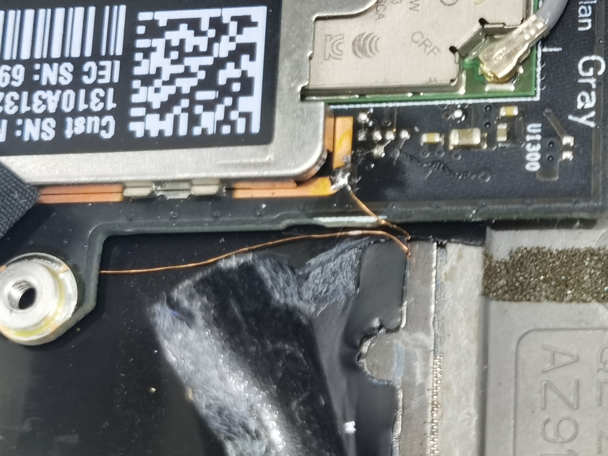

现在很多电脑开机键集成在键盘上,但是键盘的那个线路很容易就出问题,其他按键都是好的,就是开机键不灵,我改了个手机开关按键上去,省个键盘钱还有拆键盘繁琐的程序!
