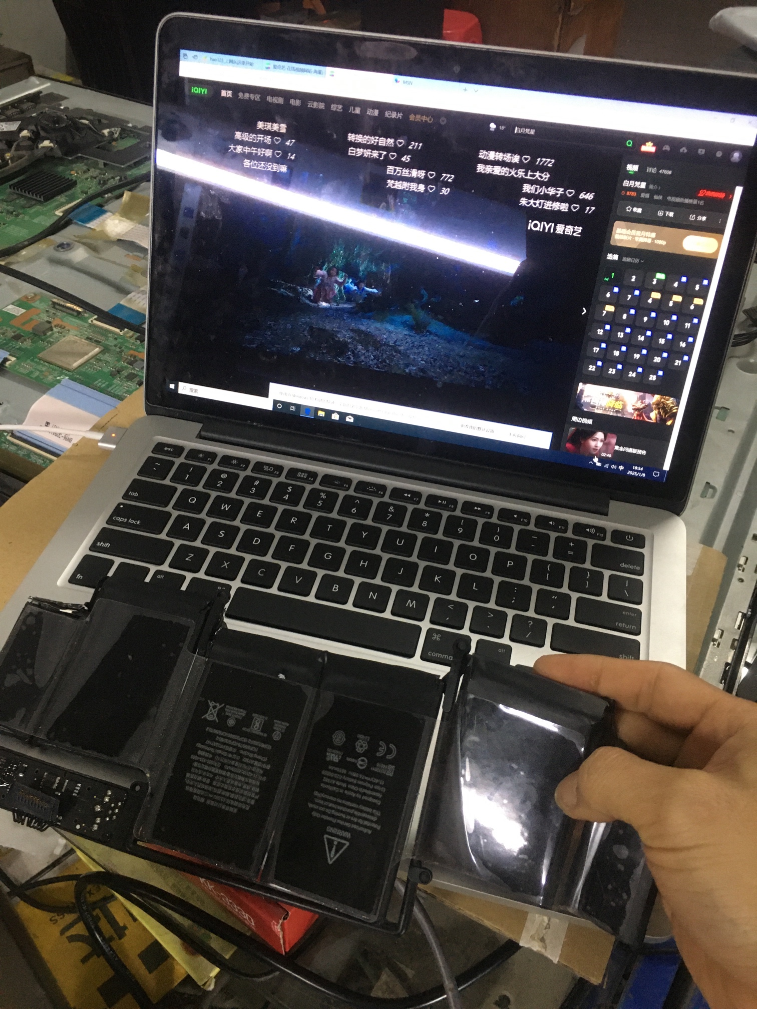

插充电器提示电池电量不足不开机,换充电芯片问题一样,后订了块新电池装上正常开机充电。提示:这款机器要装电池才能正常开机
