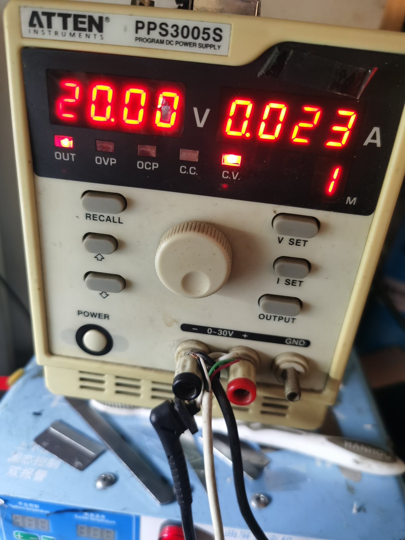

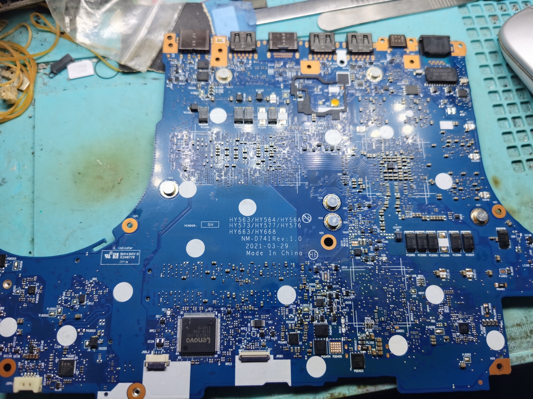

联想拯救者Y70002021款待机电流23到35到45跳变不开机,客户描述自己清灰导致不开机

开关灯会亮 就查南桥部分

开关灯不亮,充电指示灯灯闪烁,

都有哪些电压没出来?

检查EC和桥的待机条件

理论知识不强,主板待机5V3V测量都有二级也没有发现短路情况,桥换了和原来一样电流,定了EC到了换上试试

换剪板EC好了

这板子会检测适配器,电流表电源头要加电阻,适配检查不过也不上电
