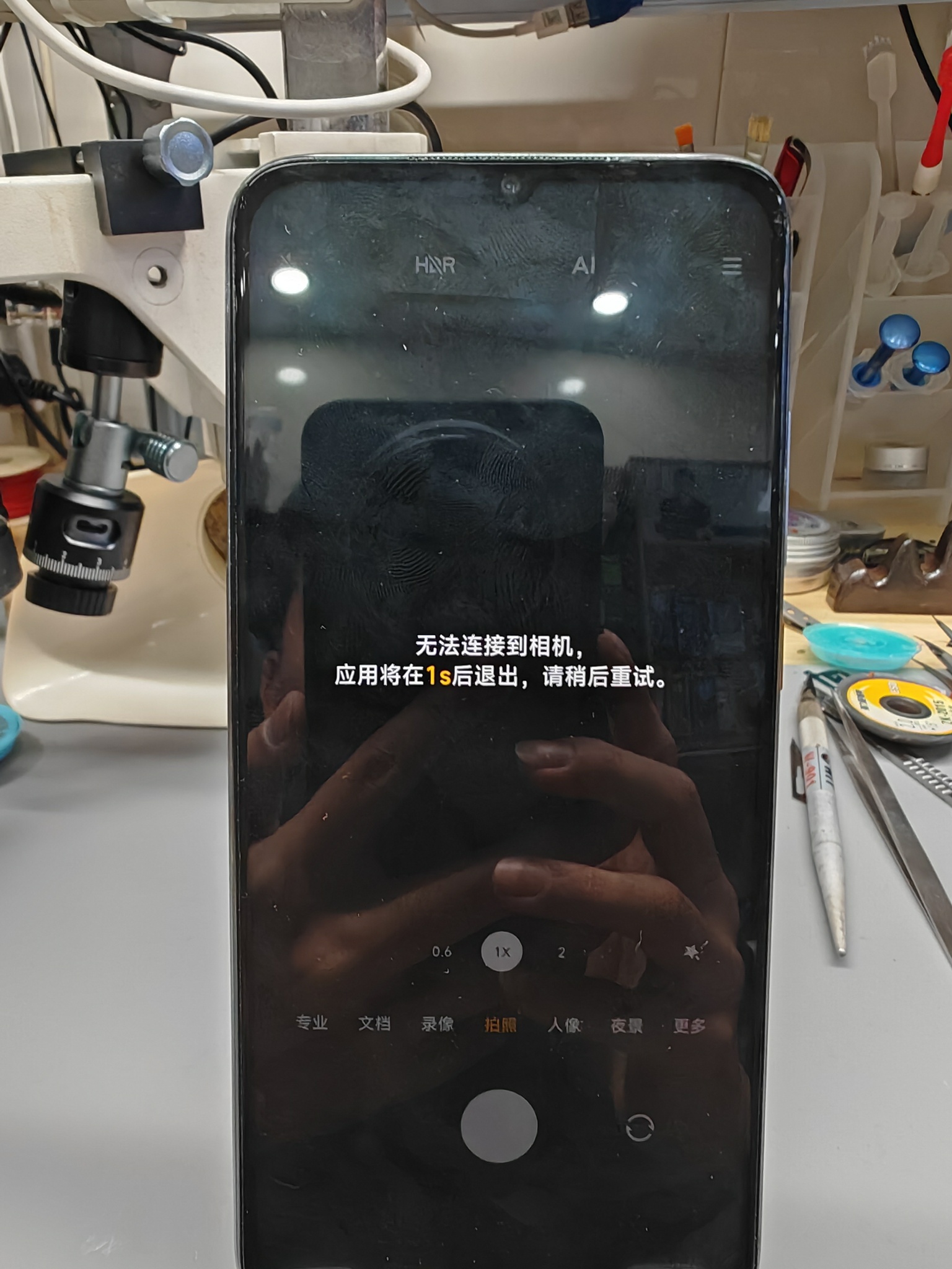

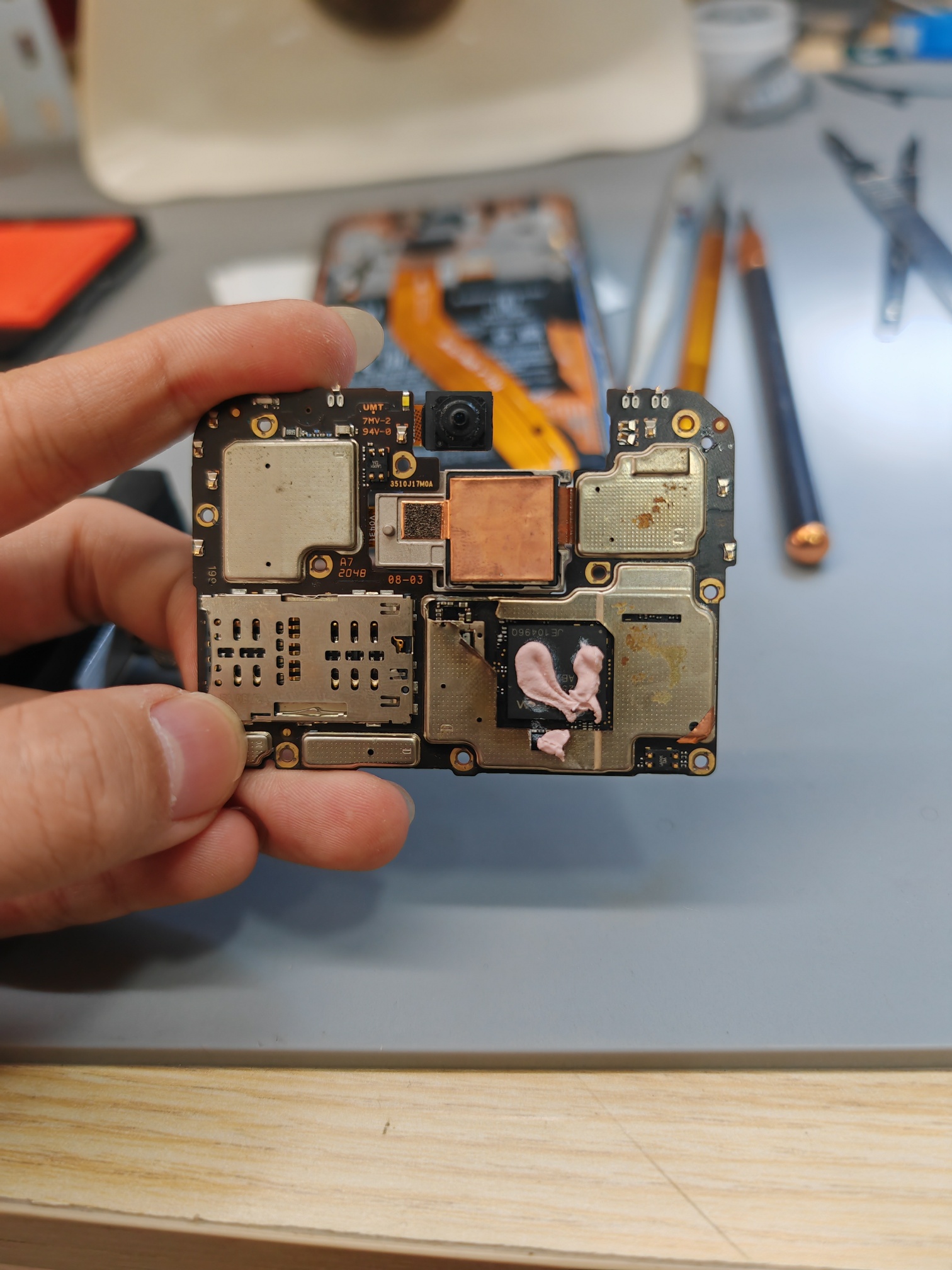

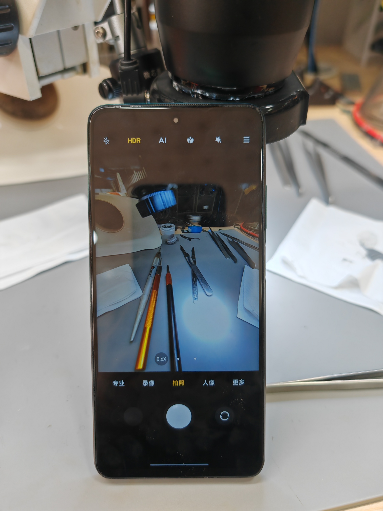

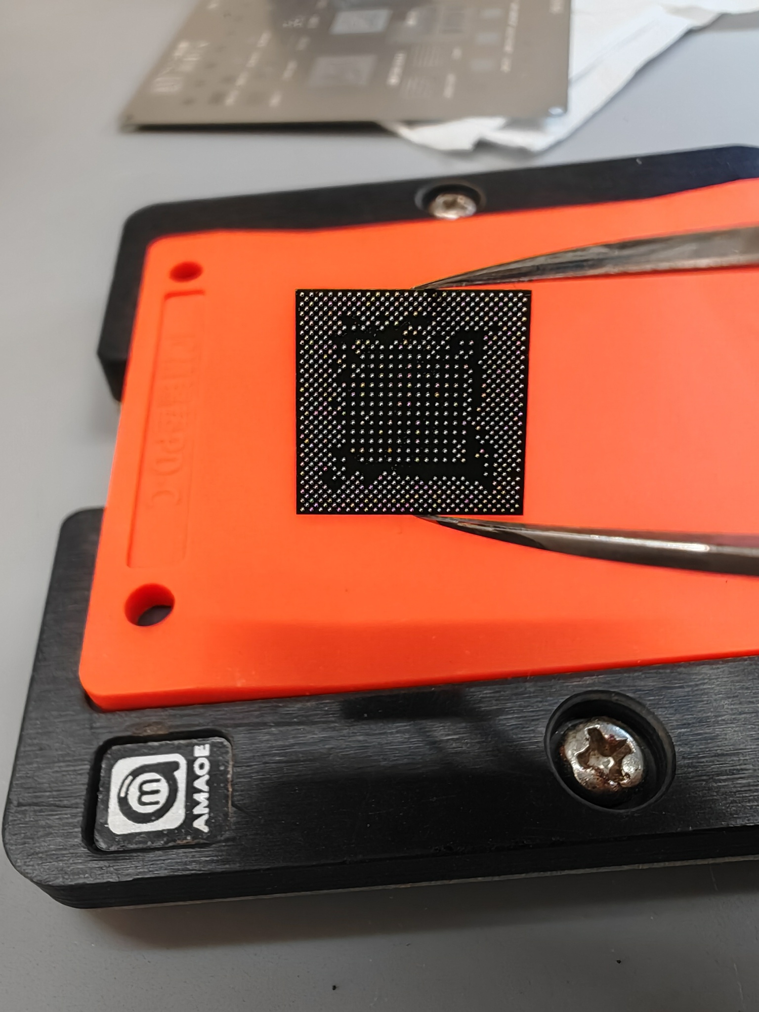

前置打不开,后置0.6X打不开卡死闪退,供电阻值正常直接重植CPU
