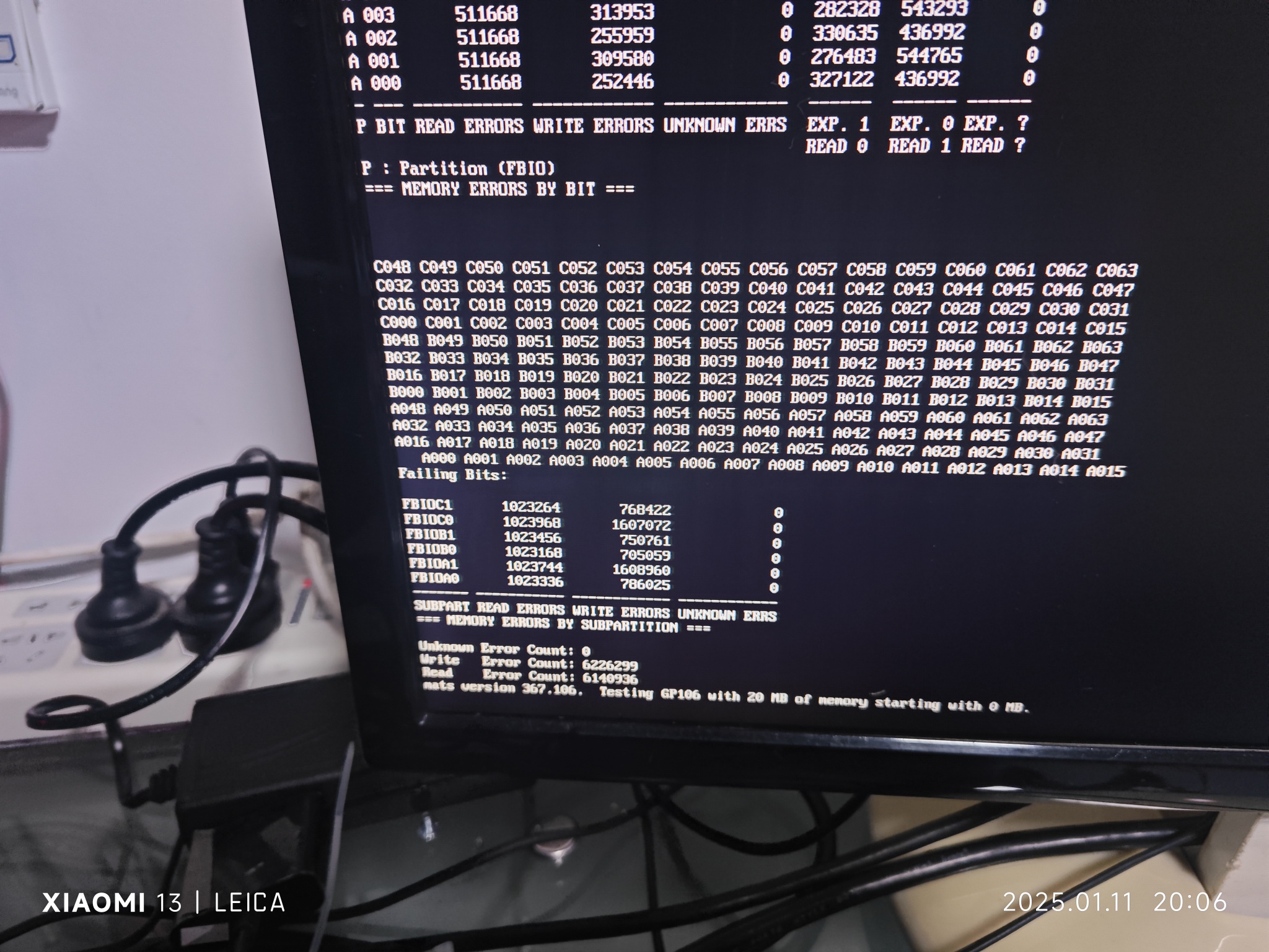

各位大佬,这种报错是核心虚了吗?目前能正常用,甜甜圈和3dmark都能过,就是鲁大师会白屏。

只是鲁大师测试白屏,而且显卡能正常用的话,也有可能是鲁大师测试不准。

有可能,看你是什么卡,有可能是体质弱的,看样子是个N卡,可以试试跑低频率试试,要是不报错可能就是本身是体质弱的再最高性能下会微报错了,也有可能是核心下边信号线的点虚焊了,一般是地反馈之类的才会造成均匀报错。

多半是了。

核心故障,你这是显存全报错。
那应该是核心虚焊了。大哥热风枪能救不?

核心故障,你这是显存全报错。

ntfs版本问题,你换个版本就不报错了
