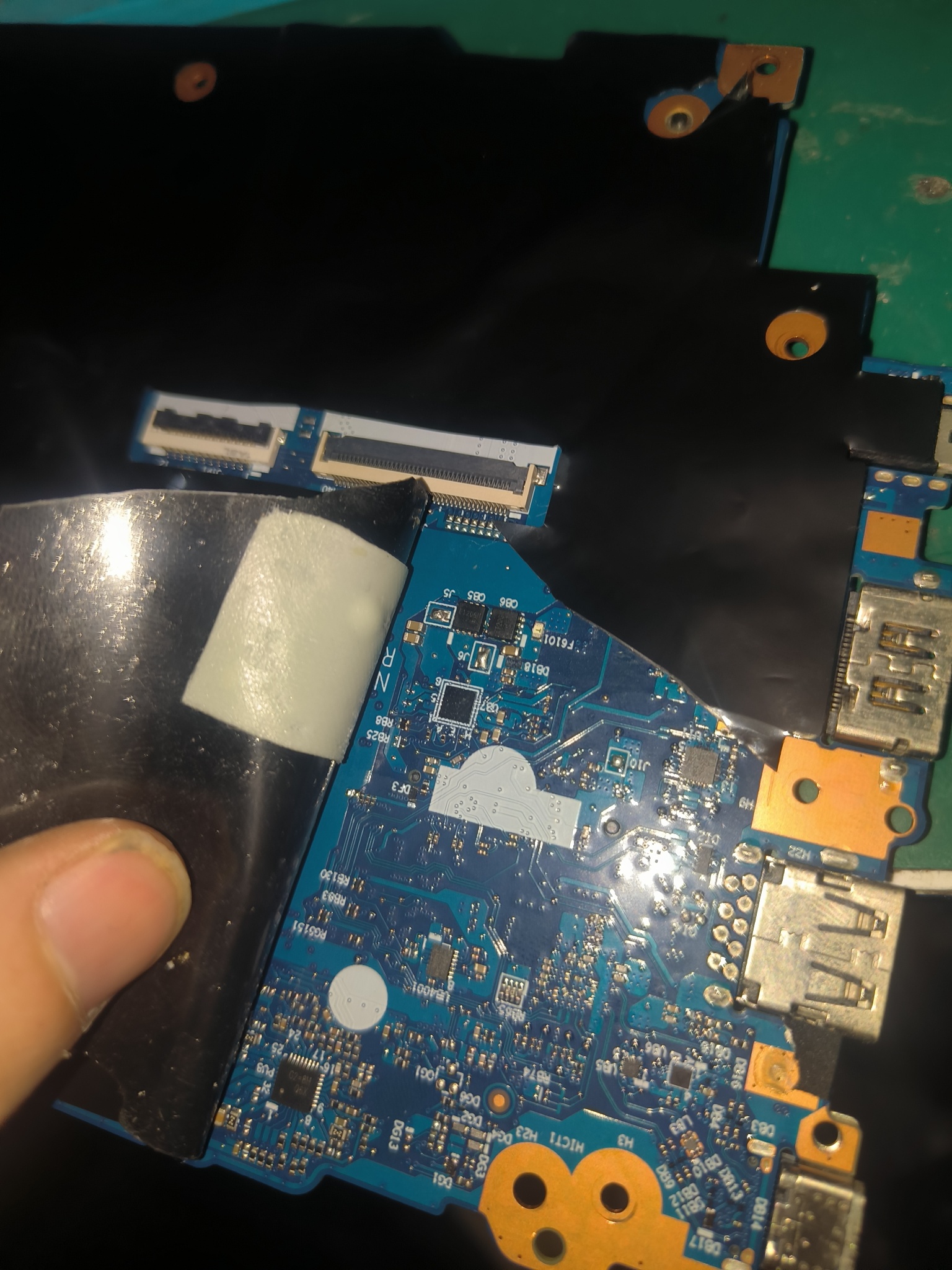

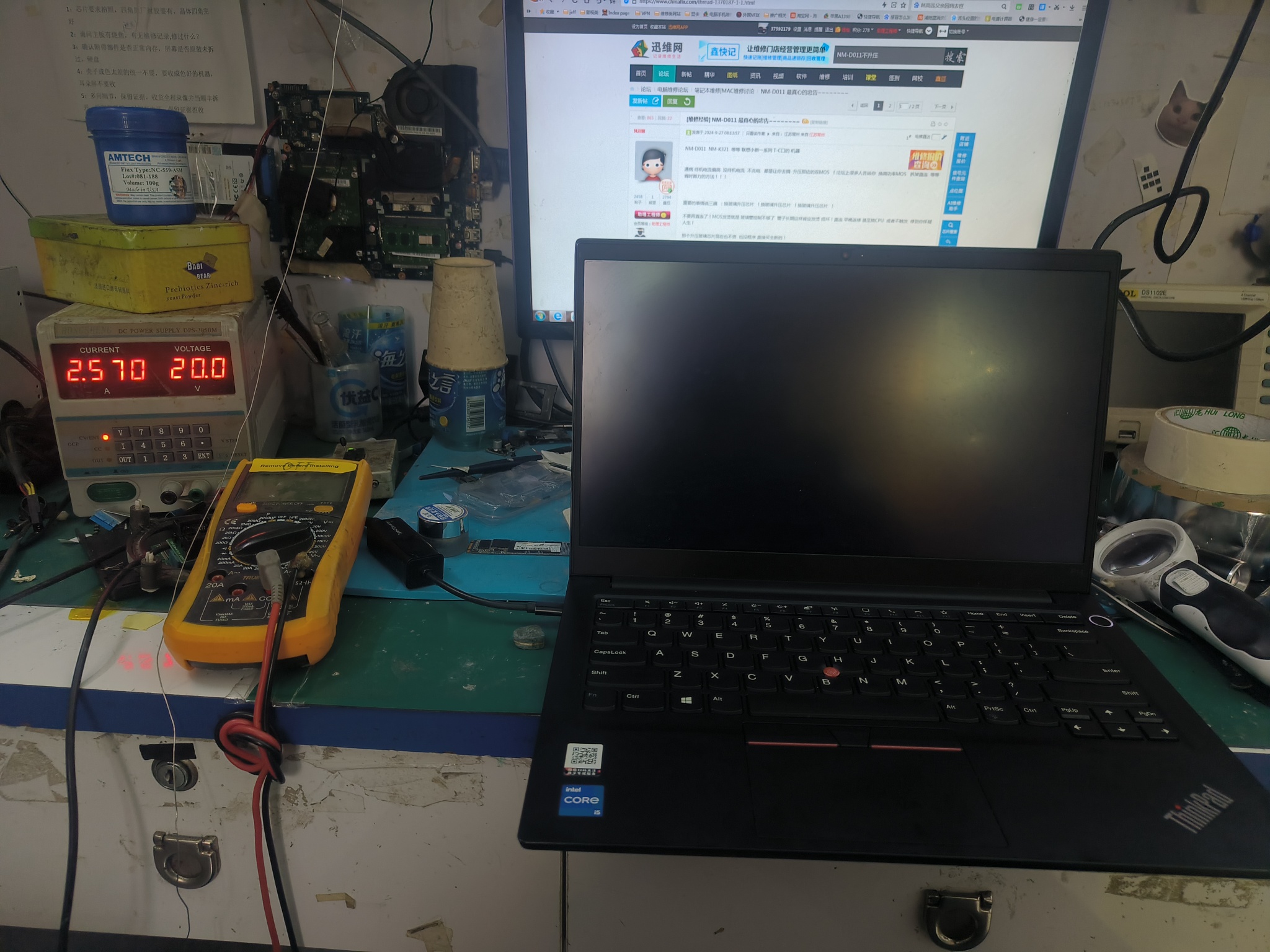

一台联想tinkpad用电池能开机但是快没电了,插上转换头发现qb5一头有19v,另一头也有电压,qb6没有输出,断电测量似通非通,就算通也有20欧内阻,那焊盘都是一起的根本不可能呀,所以只能说通病了,联想低温锡,将管子吹下面一看,一个饱满闪闪发亮的,另一个就明显是虚焊的,处理方案补锡,在管子上面垫个散热膏。修好装机充电都可以正常了,满心欢喜的拿他的充电器充,充电提示边充边断,明显是充电器故障导致打火将qb6搞虚焊了,最后让他自己购买充电器。

QB5控制极多少伏?
作者: 37592179    时间: 2025-1-6 09:16
xiaobei2015 发表于 2025-01-06 08:57
QB5控制极多少伏?
在线测量是19v
作者: xiaobei2015    时间: 2025-1-6 09:17
37592179 发表于 2025-1-6 09:16
在线测量是19v
控制极正常是28v。
作者: lqyung    时间: 2025-1-6 09:22
在线测量是19v
明显就是那个玻璃管坏了,正常应是25V左右,你这个G极没有大于源极4.5V,所有是不完全导通就会管子发热
在线测量是19v
这个机器可以直接短接那两个管子

作者: redfish133    时间: 2025-1-9 17:46
65994AD坏了,QB6没完全导通发热。
