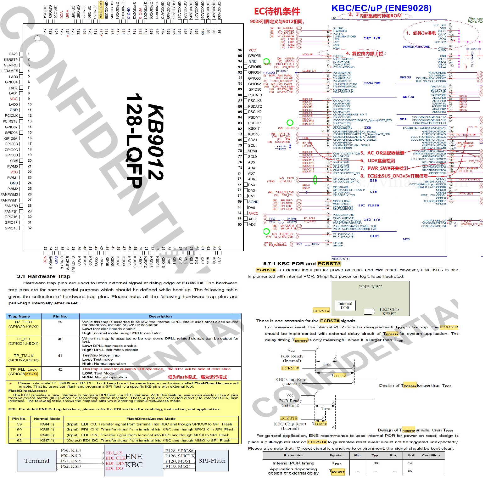

EC待机条件与图文解释
kb9028引脚定义与kb9012相同
kb9012刷写EC复位信号解释。
