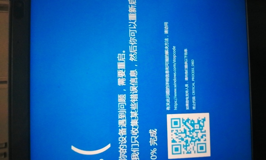

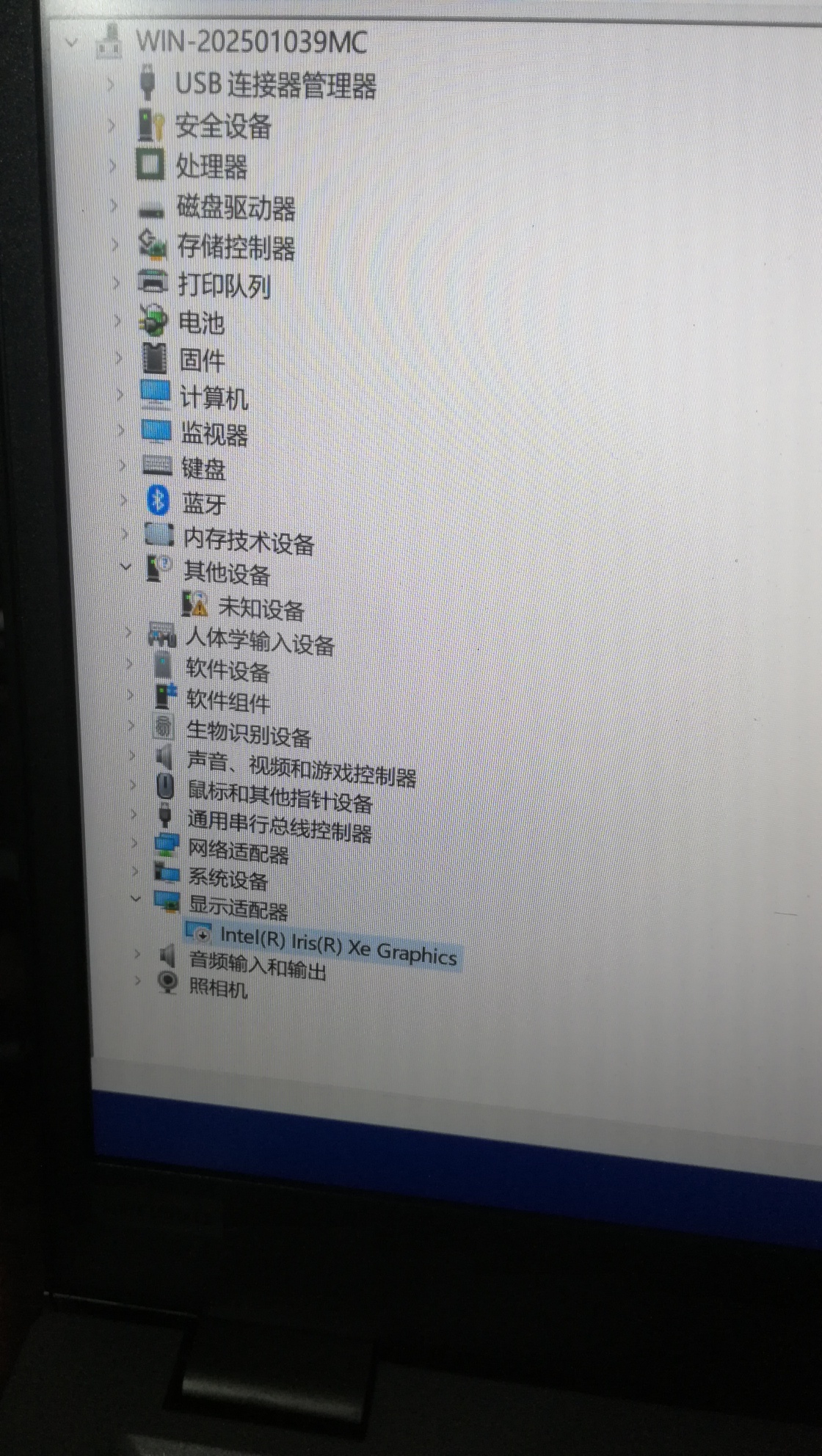

接手一台手提棘手了,重装WIN10  WIN11都试过,排除系统问题。驱动用系统自动更新,第三方驱动工具安装过,THINKPAD官网驱动工具也试过,全部都会有问题,排除驱动问题。
换了硬盘再试故障依旧,排除硬盘
不安装集显驱动也没问题,安装驱动后进纸运行显卡也没问题,在安全模式下没蓝屏,确认只要安装集显运行一回就蓝屏死机。
板载内存,初步判断内存或CPU问题,主板问题
作者: wangyjkang    时间: 2025-1-3 22:25
换u………………
作者: wang245582    时间: 2025-1-4 07:37
这种情况CPU大概率有问题,加焊一下试试
