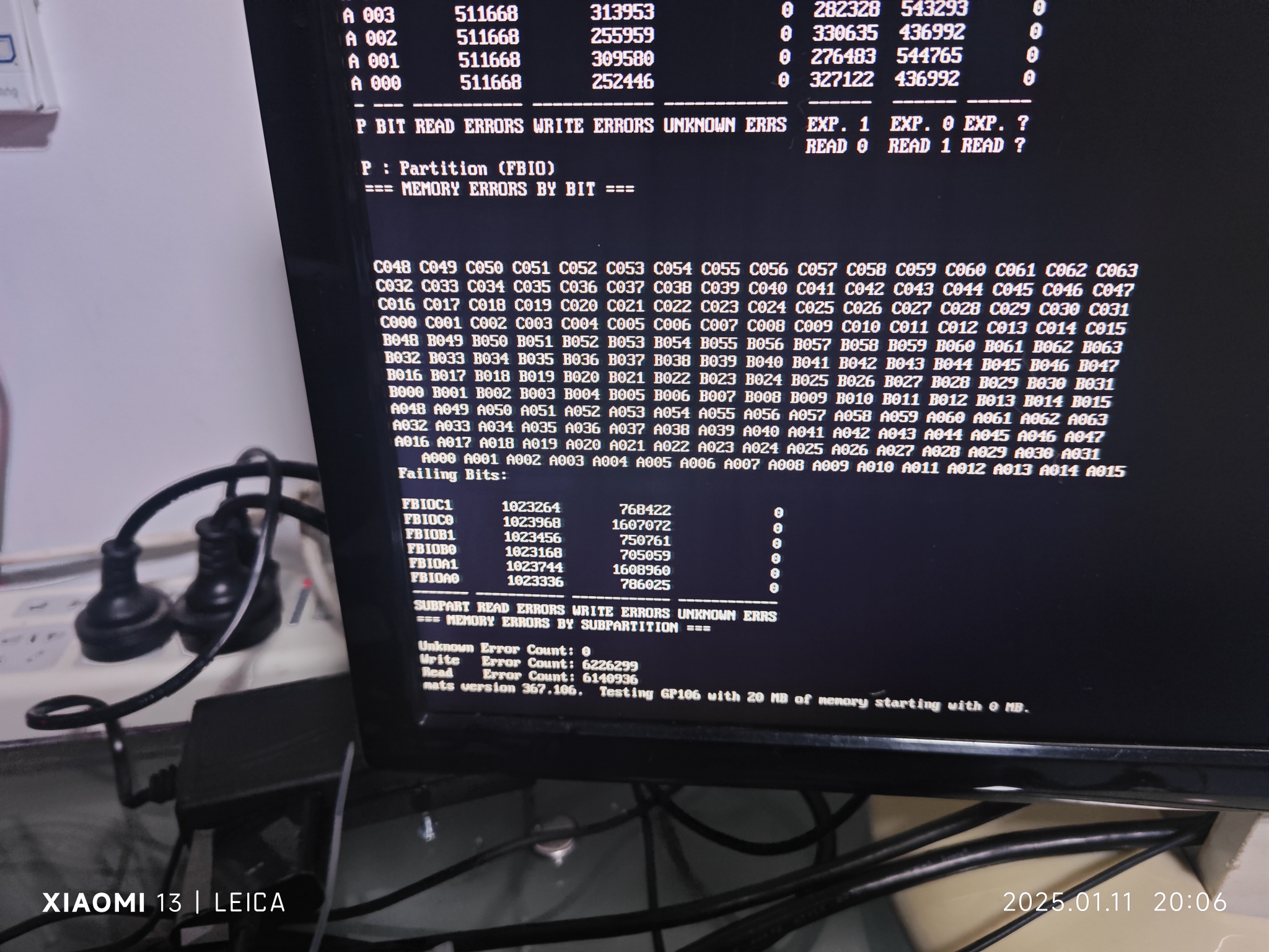

七彩虹1060供电都正常,接显示器灰屏没图像。用mats 集显模式测显存 ,是下面的画面  ,请问是不是mats操作不对 ,请大神指点下

B1 坏了。。。。。。。

,如果方便的话,说下为啥是b1,感谢
作者: 殴打小学生    时间: 2025-1-3 15:04
b1报错数值最大换b1
作者: 殴打小学生    时间: 2025-1-3 15:06
10系显卡可以盲测 可以测出准确报错显存位置

B1报错最大,这种会连带着读写全错的是颗粒微短路拉低电压了才会这样,换一个颗粒不行那就要考虑核心了

先换b1再说,大家都在说b1有问题
