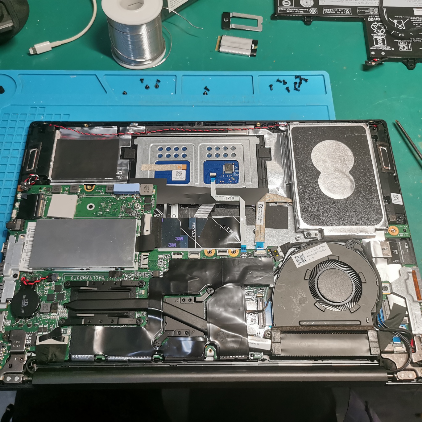

机器已修复返还给客户,补发维修总结,型号没记,供参考。
进水位置在右上角开机键附近,进水第一时间就拆机吹干主板,过了半天装机,开机没发应,放了两三天送修。
拆机,无明显氧化,测量各大电压点没有短路,接可调电源,跑到0.6-0.8反复重启。
断开电池,依旧,断开cmos电池,硬盘,键盘,网卡,依旧。

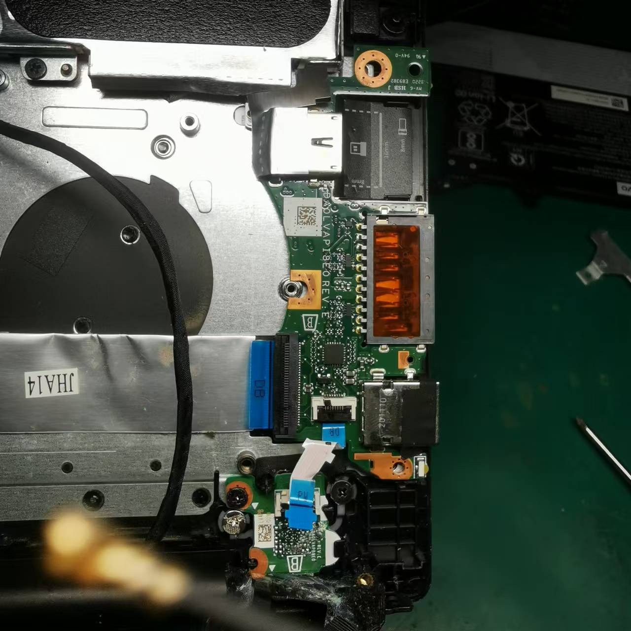

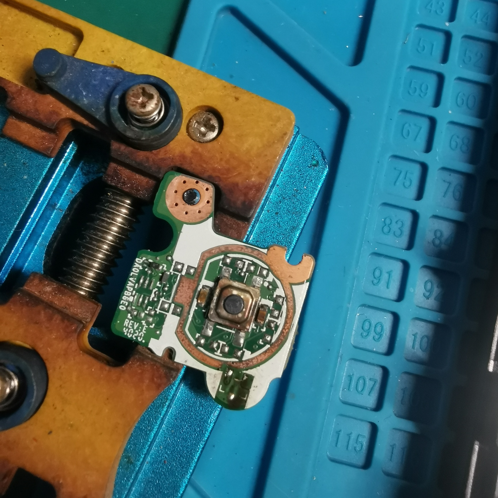

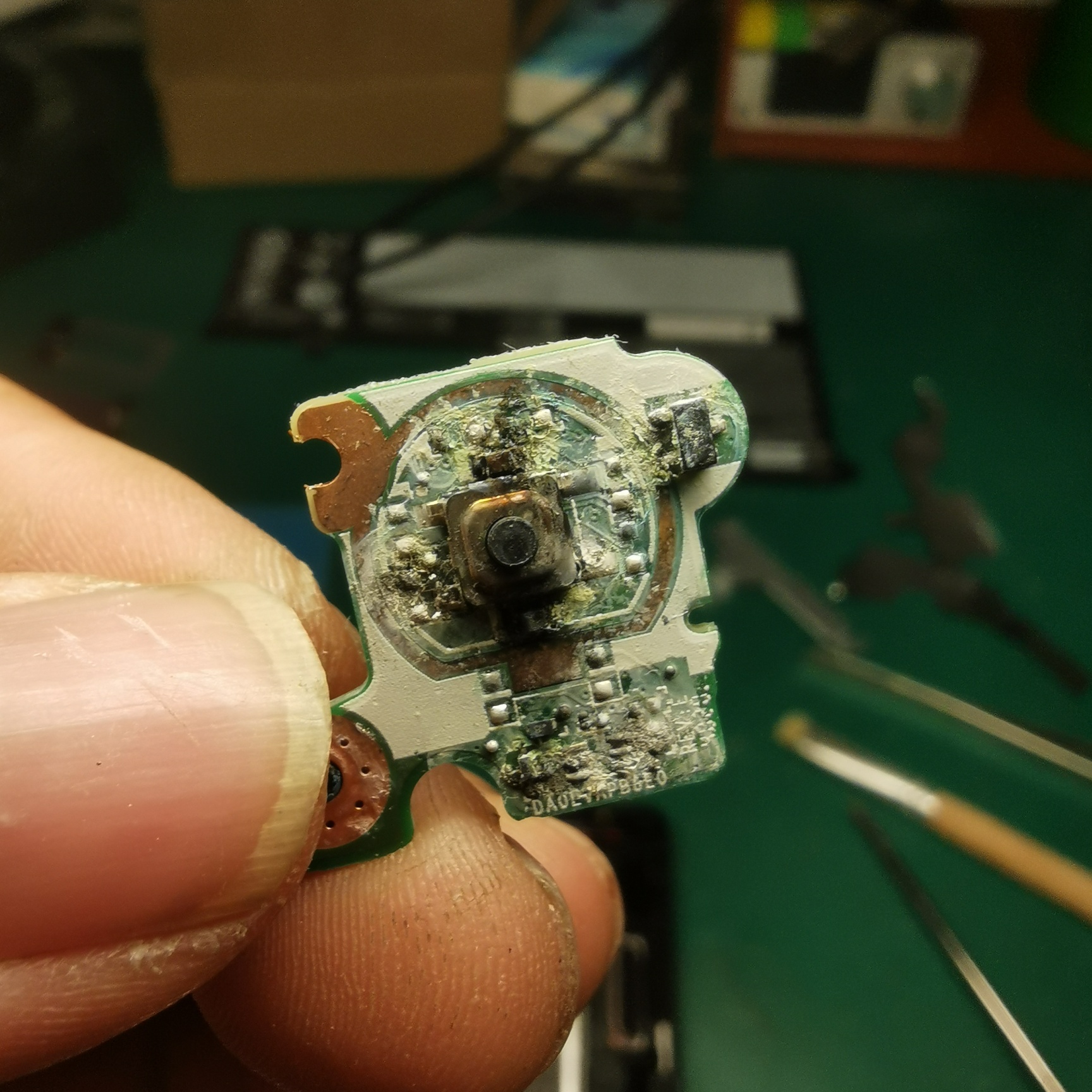

断开USB板,正常了,看来是小板氧化了或者是开关短路了,类似一直按着开关机键不放。接着拆,usb小板很干净,usb小板还连着一个开机键小板,拆开,开机键小板氧化了。看来要换这个小板了。

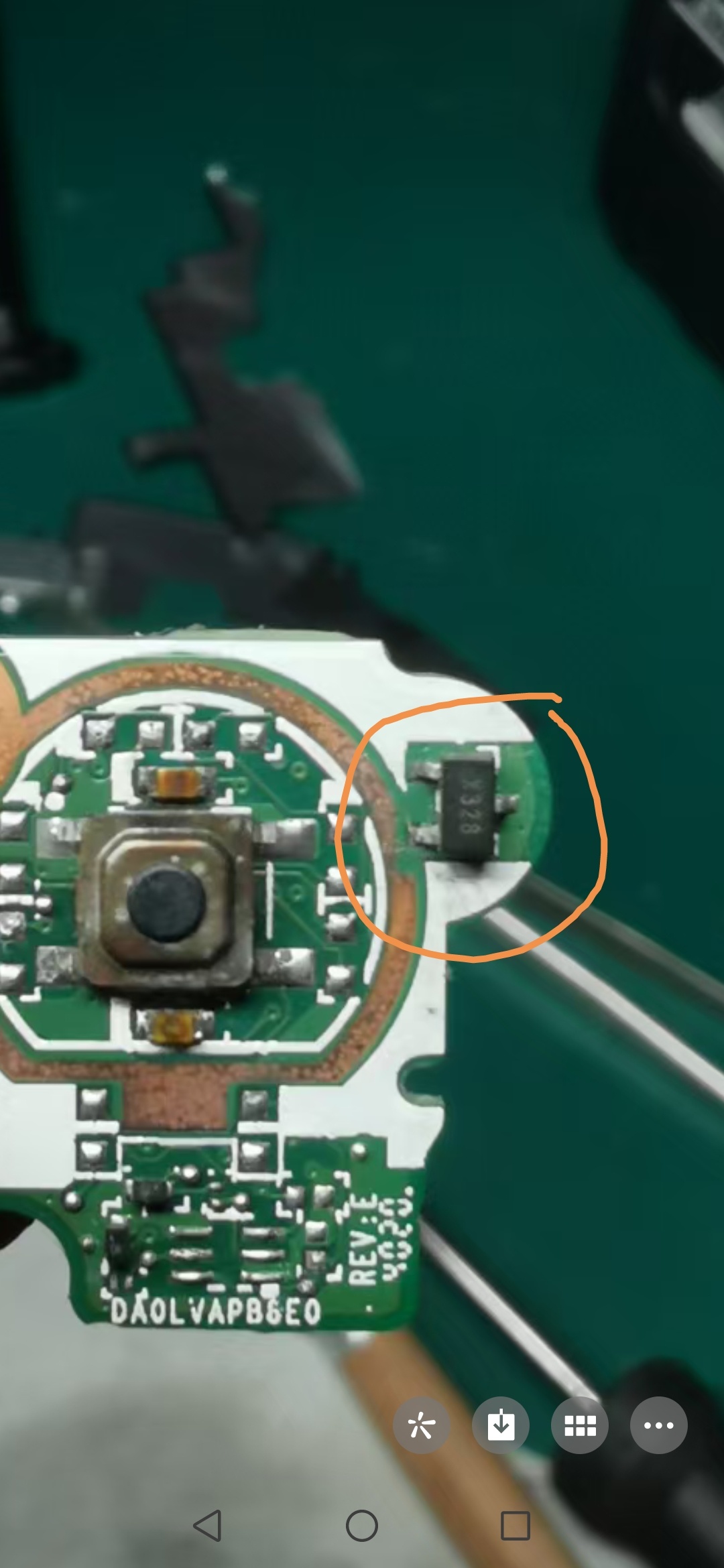

开关键两端300欧,一端接地,一端接三极管,洗板水洗干净,依旧。风枪吹下三极管,刷干净三极管,刷干净三极管下pcb,刮干净三极管的三个引脚,装回三极管,开机键两端无穷大。

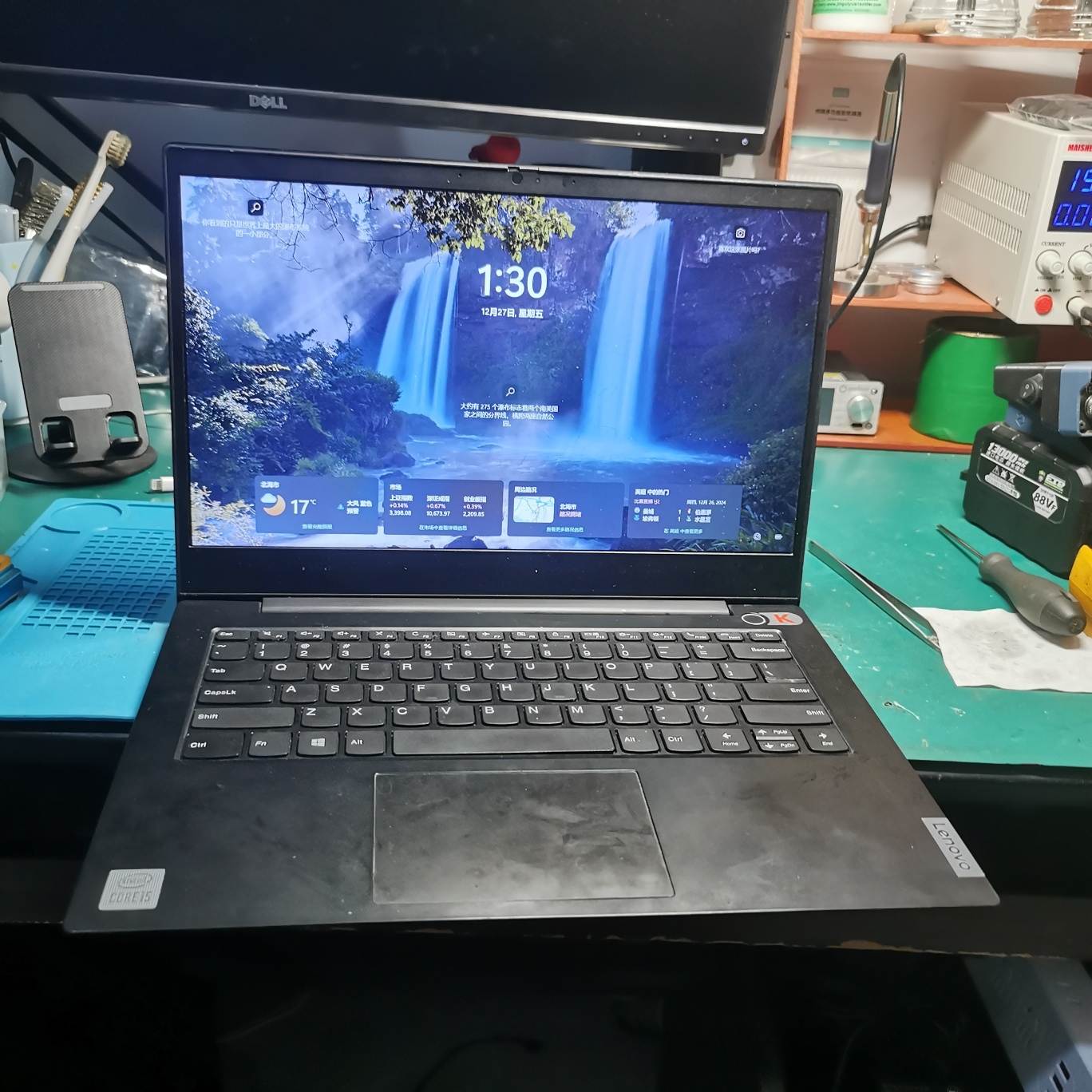

装机,开正常显示,进水机,各功能测一遍,充电,网络,键盘,usb,开合盖,风扇,都正常,娱乐大师压力测试也没问题。
交差。

霍尔元件出问题也多
作者: 回音哥    时间: 2025-1-7 20:20
角落上那个应该是霍尔开关
