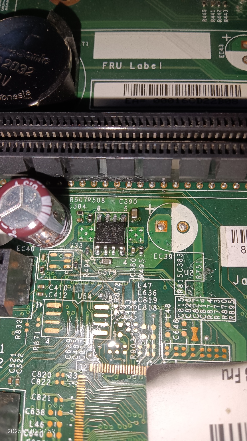

测量PCIE10pin没有3.3V,U33这个芯片2,3,4都是5V,6脚没有输出,不知道是不是它的问题,应该怎么排查呢

拆掉C520电容后不补,试下解决没有。

不触发应该先查待机条件吧,查晶振起振没有,io的s3,s4电平。。。。。
