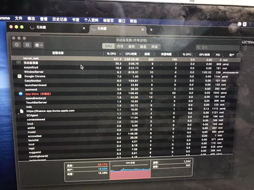

A2289笔记本,进过水,来时不开机,不能升压,修好升压,能开机可是开机巨慢,换了lsl9240Hi还是不行,在苹果系统下,想安装测试软件,都不能成功,大师们帮帮我吧,谢谢了!
[video=http://appatt.chinafix.com/pic/20241230/1735564825291711851.jpg]http://appatt.chinafix.com/video/20241230/1735564825291513552.mp4[/video]

查查CPU供电,是不是被降频了
作者: redfish133    时间: 2025-1-18 11:08
应该还是哪里进水没被发现

作者: robertyunwu    时间: 2025-2-27 06:18
谢谢回复,机器客户取走了,当时安装了windows后发现速度用起来挺快的,也没有测频率。
