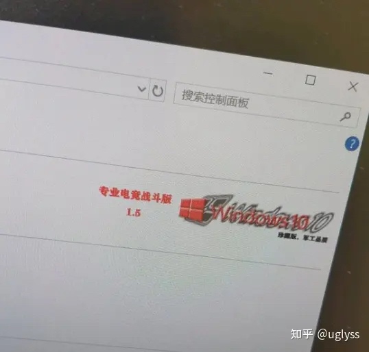

作者: 静听、一季花开    时间: 2024-12-30 10:32
你这系统不行,装个Win10专业电竞战斗版就好了
