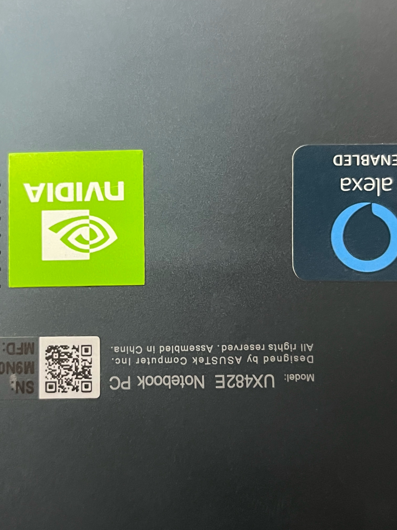

开机无显示    3.3转换输出只有2.6v   控制脚4.5v   CPU供电那边的6脚坏拉低的   换了控制脚15v电压正常   圈圈里的6脚都是和控制脚连一起     3.3v也正常了   装机测试OK
