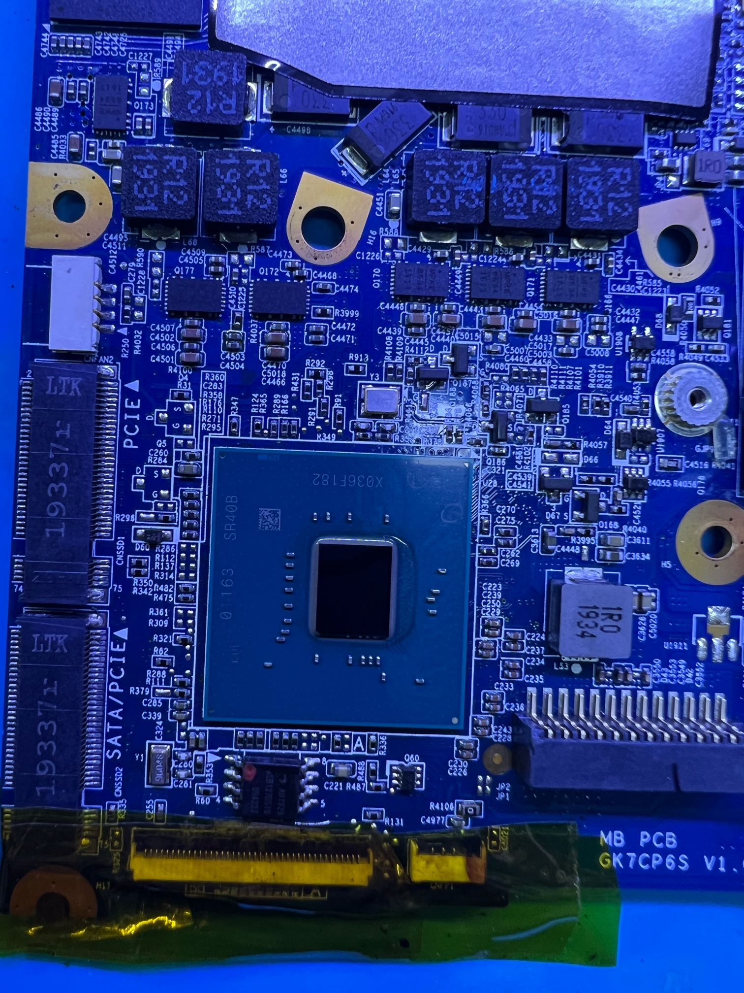

标题: 机械革命Z2南桥偶尔可以出SLP_S4
换了南桥、EC,故障依旧,机械革命的一块主板,板号GK7CP6S,换显卡后出现故障,偶尔可以出SLP_S4,能亮机,大部分时候不出SLP_S4,故障表现为按开机键等6秒左右电源指示灯闪一下。南桥部分电路有几处板层断线,都找出来修复了,表现不稳定,查找SR40B待机条件全部满足了,所有线路打了再无断线,维修陷入困境。南桥绝对是好的焊接没有问题,求大神指导出SLP_S4的先决条件。
