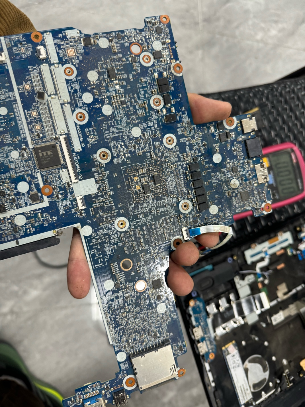

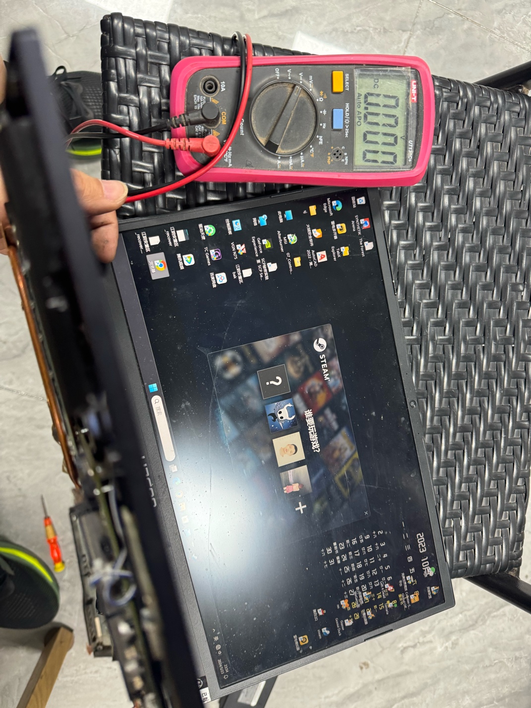

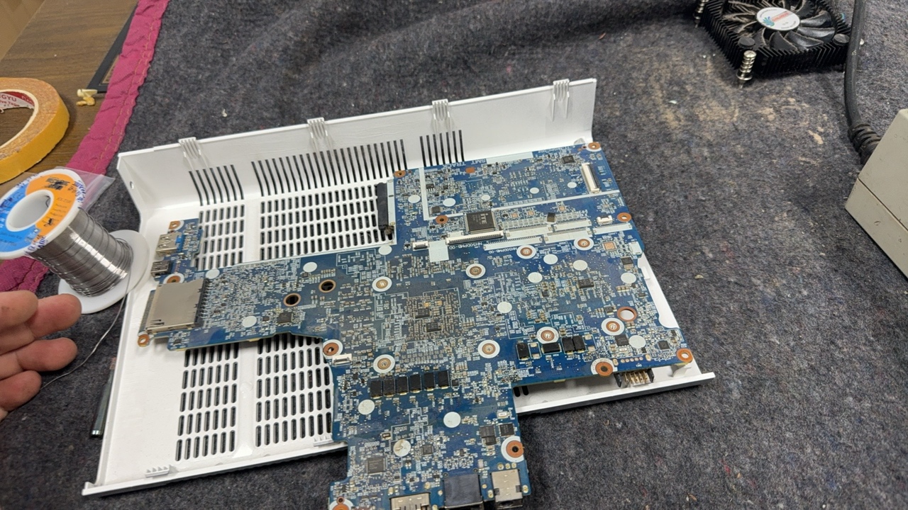

ZXCVWtest
标题: 神舟战神Z8开机指示灯亮,键盘亮 [打印本页]
作者: 达人-电脑    时间: 2024-12-24 22:42
标题: 神舟战神Z8开机指示灯亮,键盘亮
神舟战神Z8 开机指示灯亮,键盘亮! 电流80-200毫安变动!!
拆机测量cpu供电,显卡供电没有电压, 其他3.3-5v都有。拆开背面cpu驱动芯片没有工作,有一颗电阻氧化,PR42,19v经过这个电阻,后130K分压得到1.4v左右才能正常开启!!补焊就可以了!!
