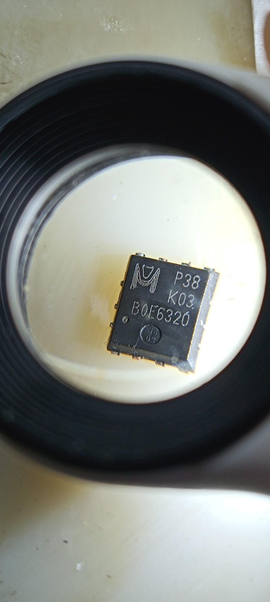

一个笔记本不开机,打对地值发现公共点短路,用两伏烧机,发现一个芯片热成像微微发热,拆下后再次打开对地值恢复了,如下图红圈的地方是短路的芯片
换好后打公共点对地值为三百六,按开机键上电四五十掉电,测量主板三五伏都有,怀疑是桥挂了,这个板子无图无点位,想着手摸一下桥看看烫不烫,结果悲剧了,手摸上去瞬间打火花,当时以为桥会不会被自己摸死,再次上电,还是老故障,上电四五十掉电,擦干硅脂发现桥晶体有裂痕,不知道大家遇到过手摸cpu打火花的没,桥晶体图片如下,可以看到已经裂了。还有被烫的指头

这明细是天干导致的静电啊

看这个手指头的样子。不像是高温烫的。倒像是高压放电。
作者: 回音哥    时间: 2024-12-25 21:24
被你静电高压电死了,天气干燥做好去静电

估计是静电,主板上没有太高压的电压

这明显是你自己摸死的。静电击穿,带防静电手套或防静电手环可以避免。如果想省钱可以脱鞋踩地面即可。

看上去像是触电导致的,静电应该没这么猛……

静电。下次摸芯片前,手先摸下USB接头的金属壳。
