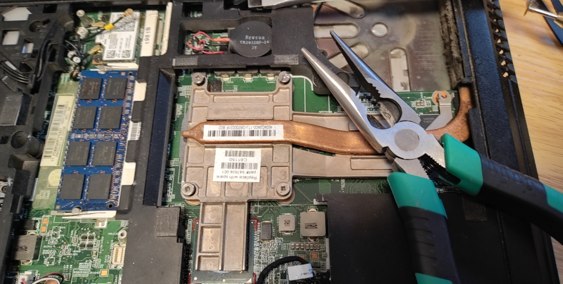

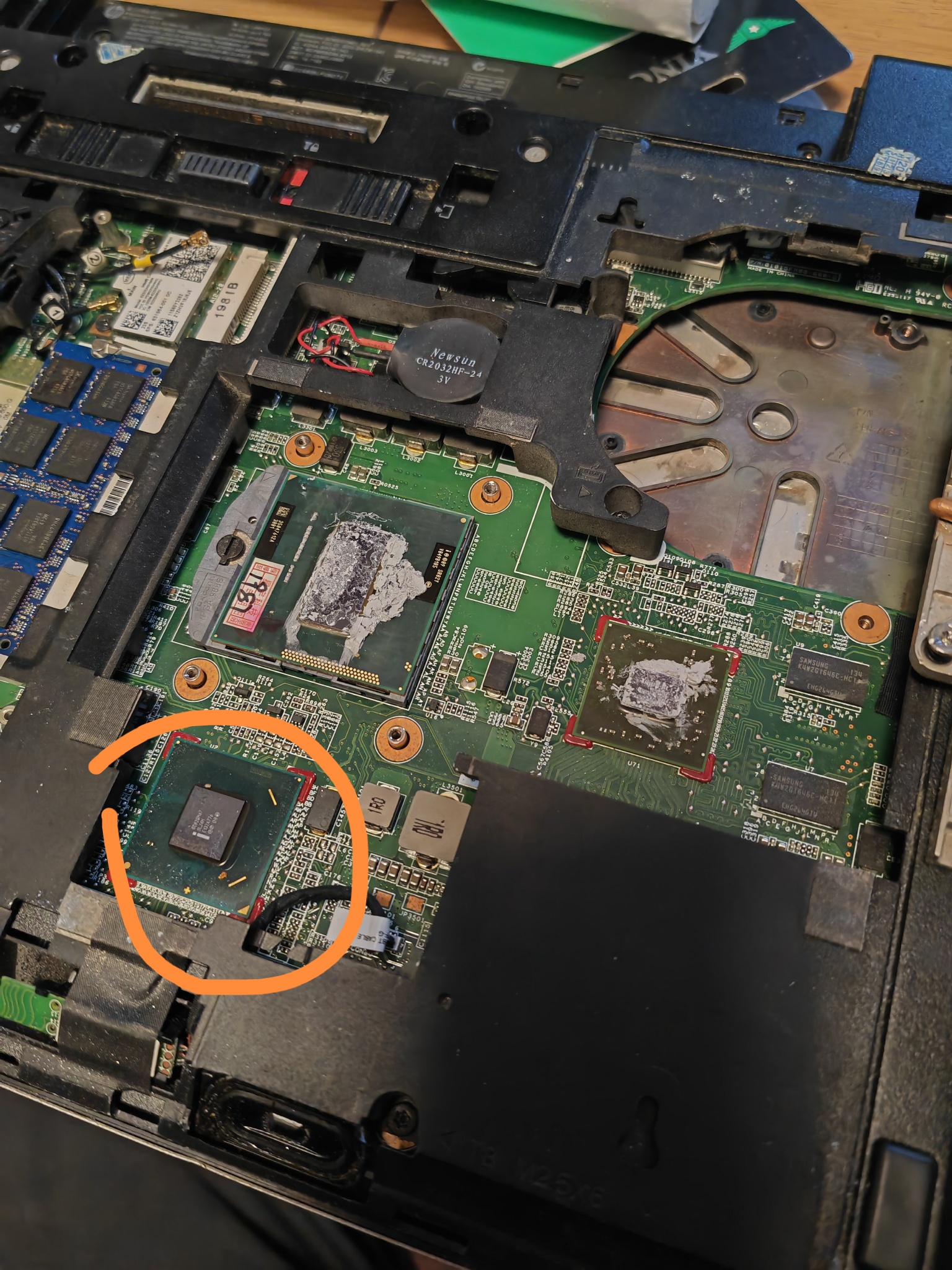

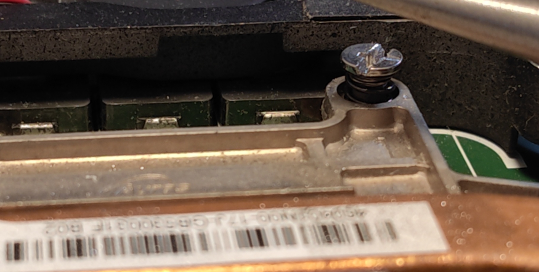

标题: cpu散热器四颗螺丝全拧不到 [打印本页]
作者: lganap    时间: 2024-12-22 16:33
标题: cpu散热器四颗螺丝全拧不到
心血来潮想给前些年买的8560p清灰换硅脂,结果螺丝始终纹丝不动,不管是十字还是一字,不管是多大号的螺丝,也不管是不是螺丝刀,螺丝一点不带动的,都快给它磨没了还是没动静,求求路过的大佬帮忙看下这该怎么办
作者: lganap    时间: 2024-12-22 17:26
抱着让螺丝粉身碎骨的的态度终于给它拆下来了
作者: lganap    时间: 2024-12-22 17:27
新的问题来了,这个不用涂硅脂?
作者: xiaobei2015    时间: 2024-12-24 08:43
一般桥的功耗只有几瓦。
