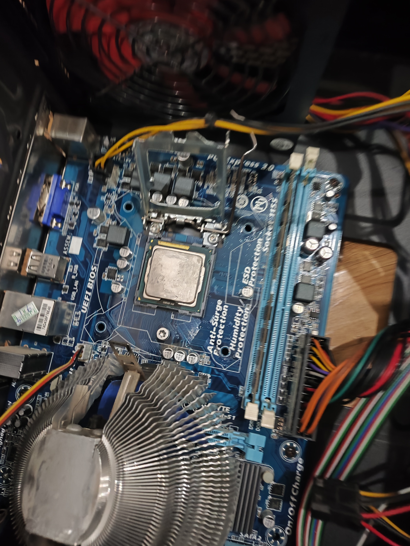

两根内存条分别插另一个内存条都可以开机正常,但是插这个内存插槽,开机风扇都转,就是显示器不亮,是怎么回事啊?

重新安装CPU,看看是不是针脚不正或者CPU触点脏了。安装后动一下再扣盖。

没有看懂你说的问题,两个插槽,有一个好用,一个不好用,是吗?先看看内存插槽内有没有问题,再看CPU针脚有没有歪的,再查插槽旁边的电阻和电容。

就是有个内存插槽一插内存就不亮机,但是风扇都正常转,一直转不关机

真的是cpu槽针脚歪了一个,我用针拨正就好了,可以了,谢谢大佬们指点
