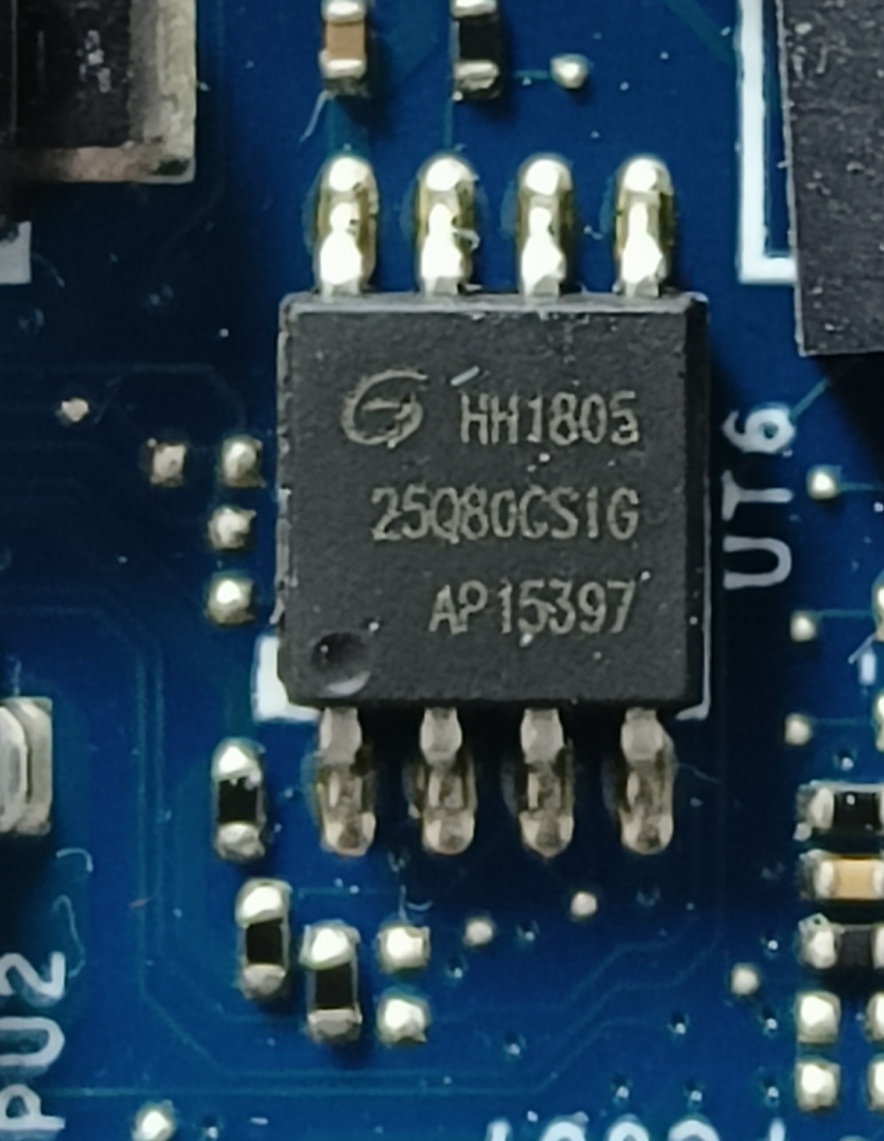

求助 Dell latitude 5290 bios芯片 是在纽扣电池旁边那个8角芯片吗   如果是的话他只有8M容量   bios文件有16M 这个怎么搞 急

论坛有图纸点位,下载看看就知道,25q80肯定不是主BIOS

好像整个主板正反面   只有两个8角的芯片  看着像
作者: JasonW    时间: 2024-12-20 17:37
左边的是16MBIOS  电池旁是TBT

是UC5哪个,

好的  谢谢
