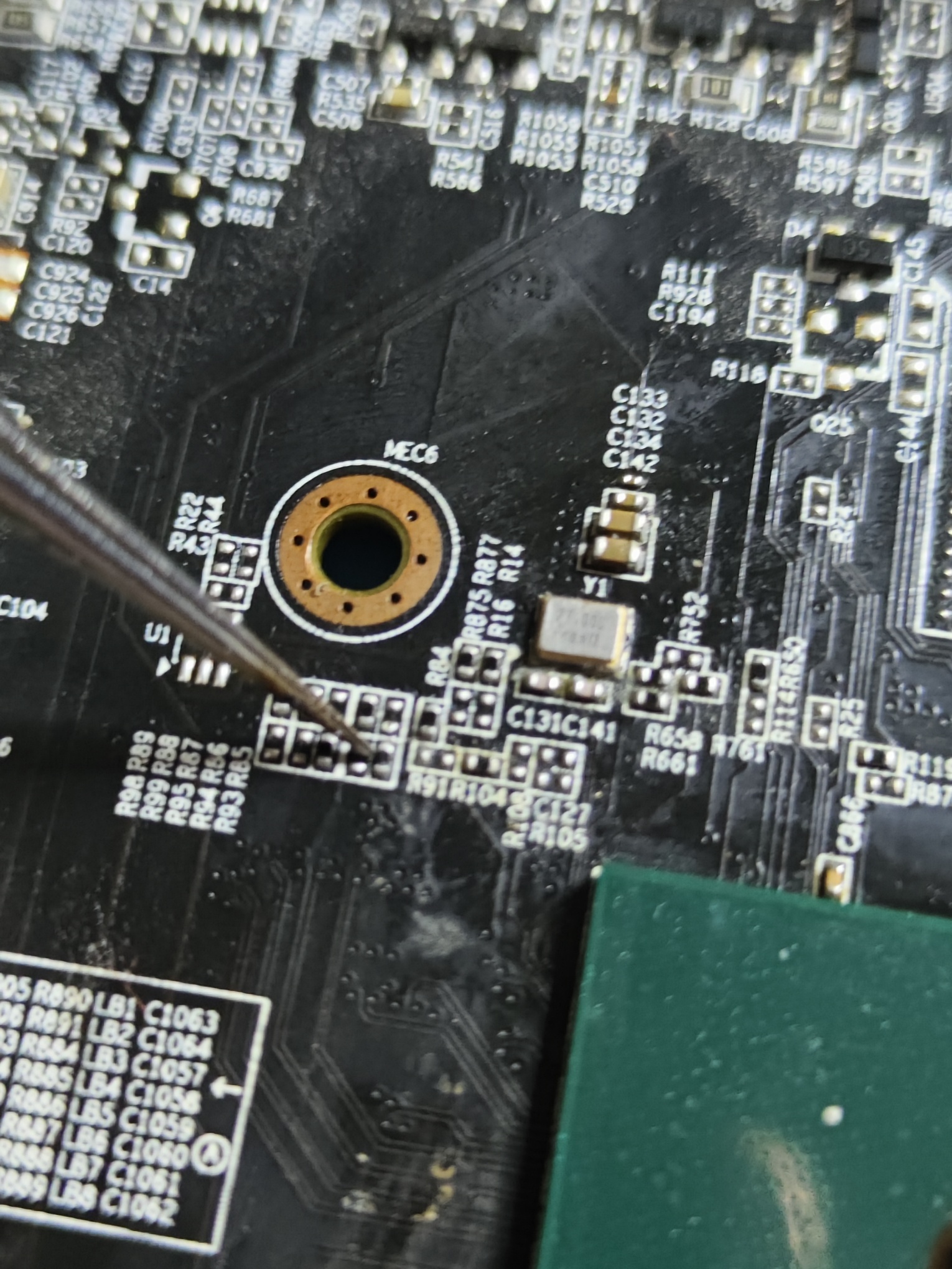

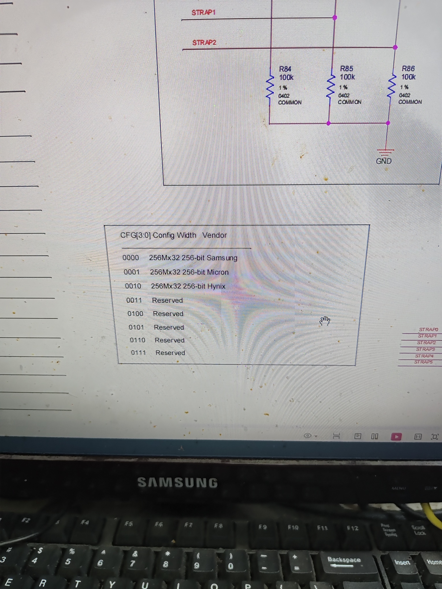

研究了一下资料,说是要改一个识别电阻就可以了,
其实很简单,就是美光的给strip 0个1.8伏的电压,现代的给strap 1加个1.8伏的电,三星的颗粒的话,就是把三个电阻都拿掉,一个一个电压都不要,这两个图是一个改的电阻的位置,自己看一下

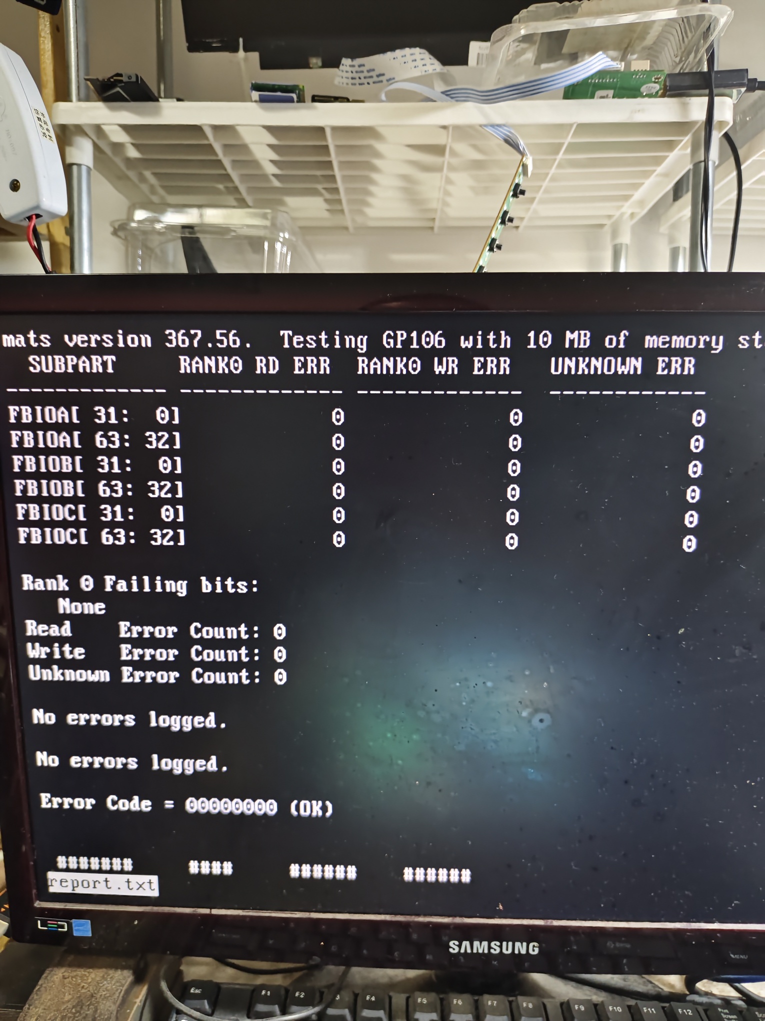

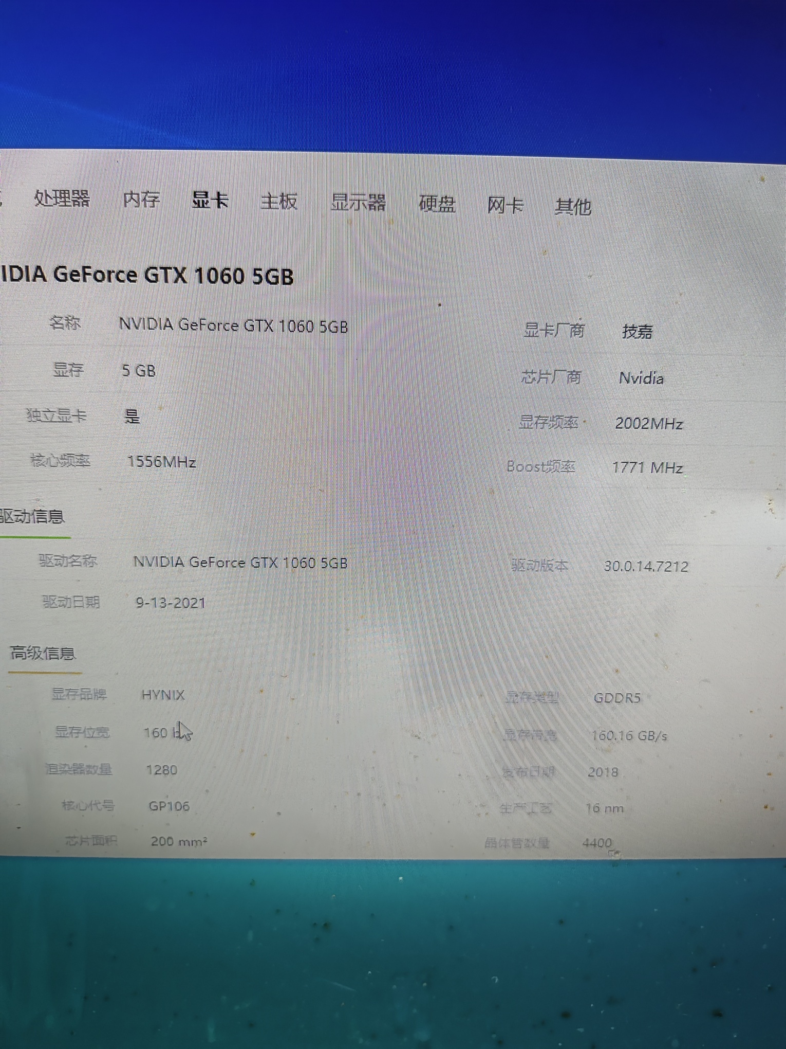

但事实是,我直接现代的显存换成美光的显存,以后直接开机点亮跑鲁大师跑3d Mark跑甜甜圈都没完美没有问题,在鲁大师里面显示显存还是现代的,其次用的是美光的,然后改了以后就变成现在的了,就是一个识别而已,但不影响使用,下面是改电阻和没改电阻的识别
跑了matS 93项,94项完全没问题,不要去测118测,这两项最有用测显存的话,这两项调用的显存比较全面,基本上基本上所有点都能测到,是时间比较长,要等差不多要十分钟
