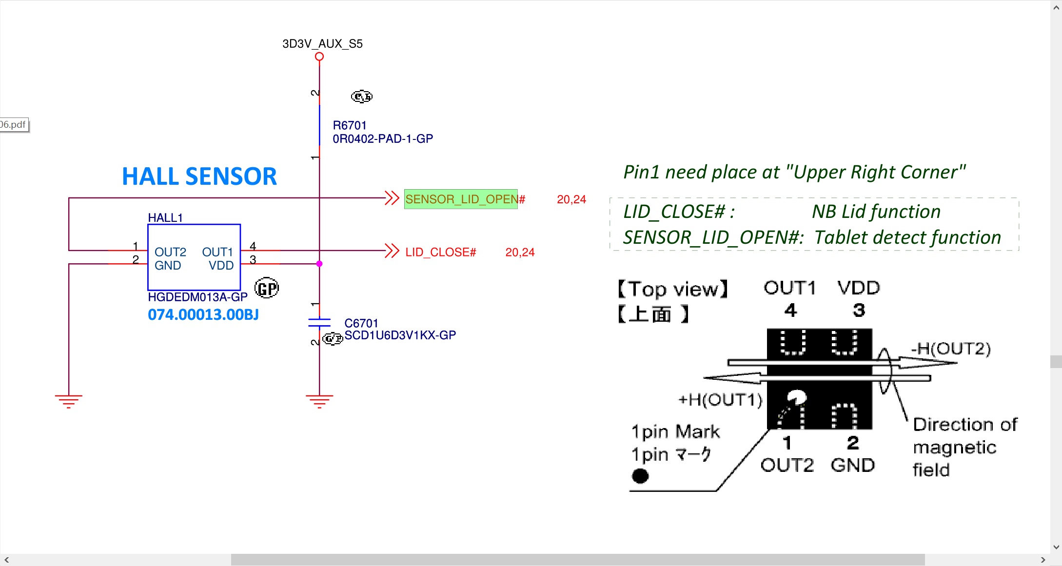

机器开机了,屏幕无显示
1.更换过屏幕和排线,故障依旧
2.刷了其他机器备份(改me)的BIOS,故障依旧
2.刷了工厂的BIOS可以开机并显示,但是自动重启后故障依旧
3.怀疑是盒盖休眠的霍尔元件导致的,拆除了故障依旧
(开机后键盘大小写都可以切换的,因为纽扣电池没电了所以可以听到开机报错的嘟嘟声音)
作者: ywzywz2009    时间: 2024-12-29 15:23
你有图纸可以上传一份不
作者: ywzywz2009    时间: 2024-12-29 15:25
这机cpu容易虚焊,我有一台跟你一样。就是做cpu好的。
