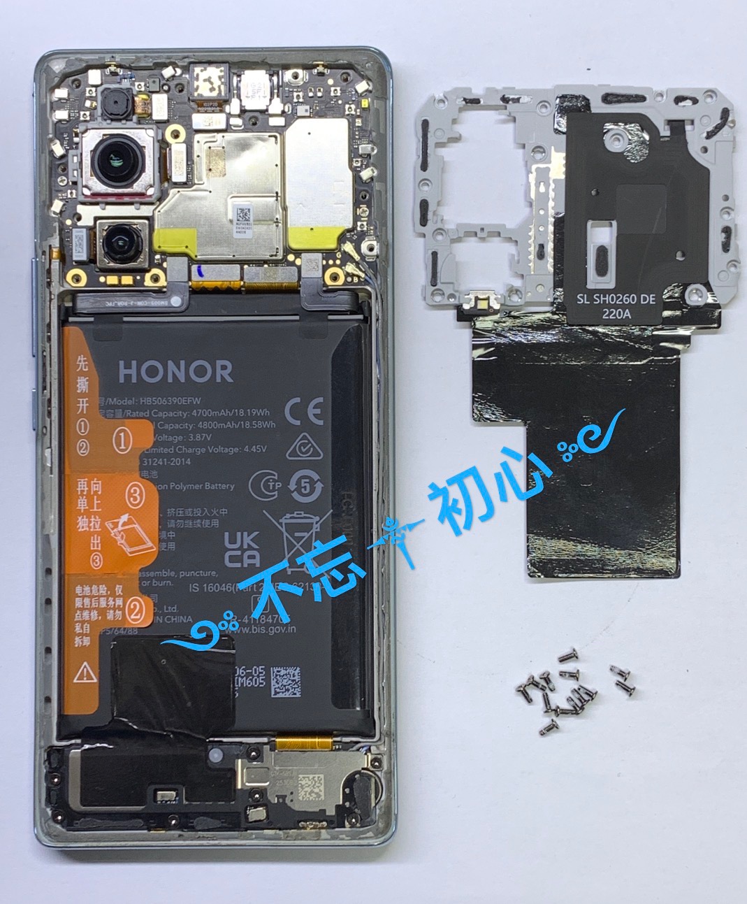

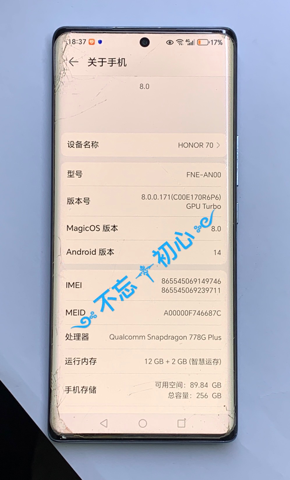

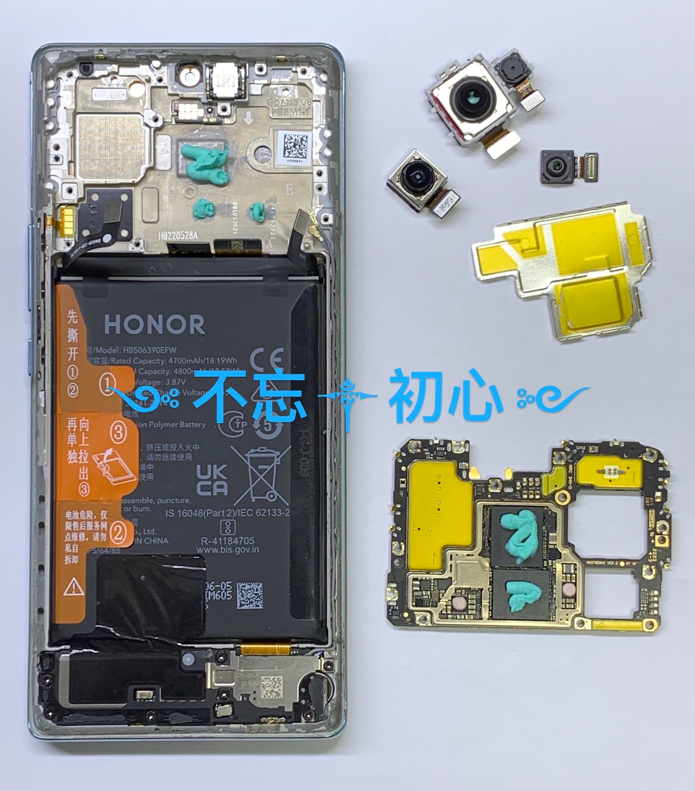

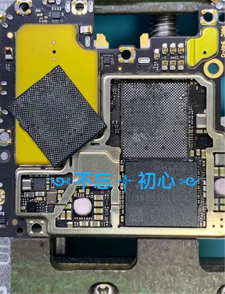

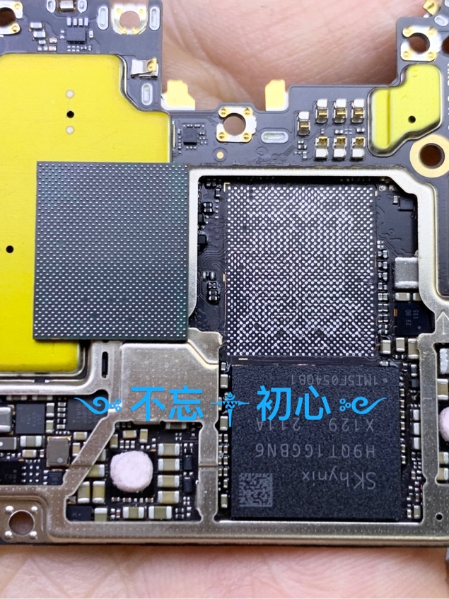

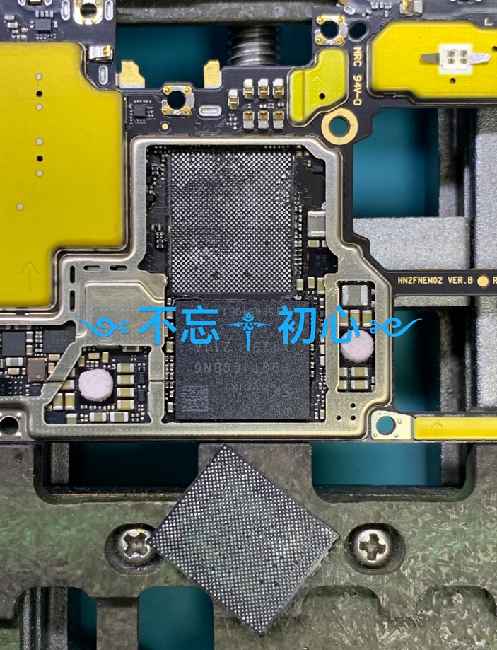

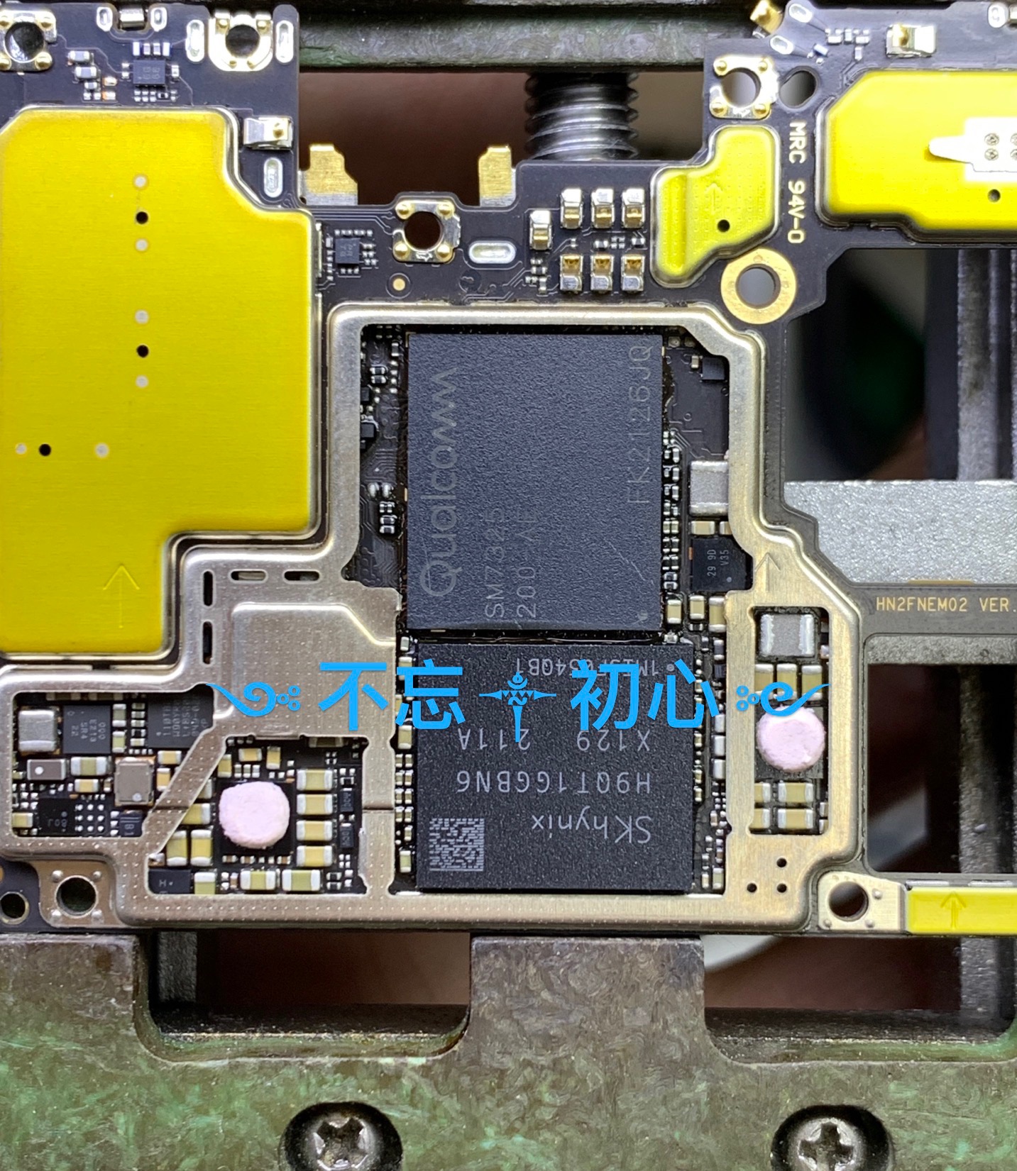

荣耀70不开机,重植CPU OK……

修了太多了,现在的手机无故不开机,电流一看保养CPU好大半。
