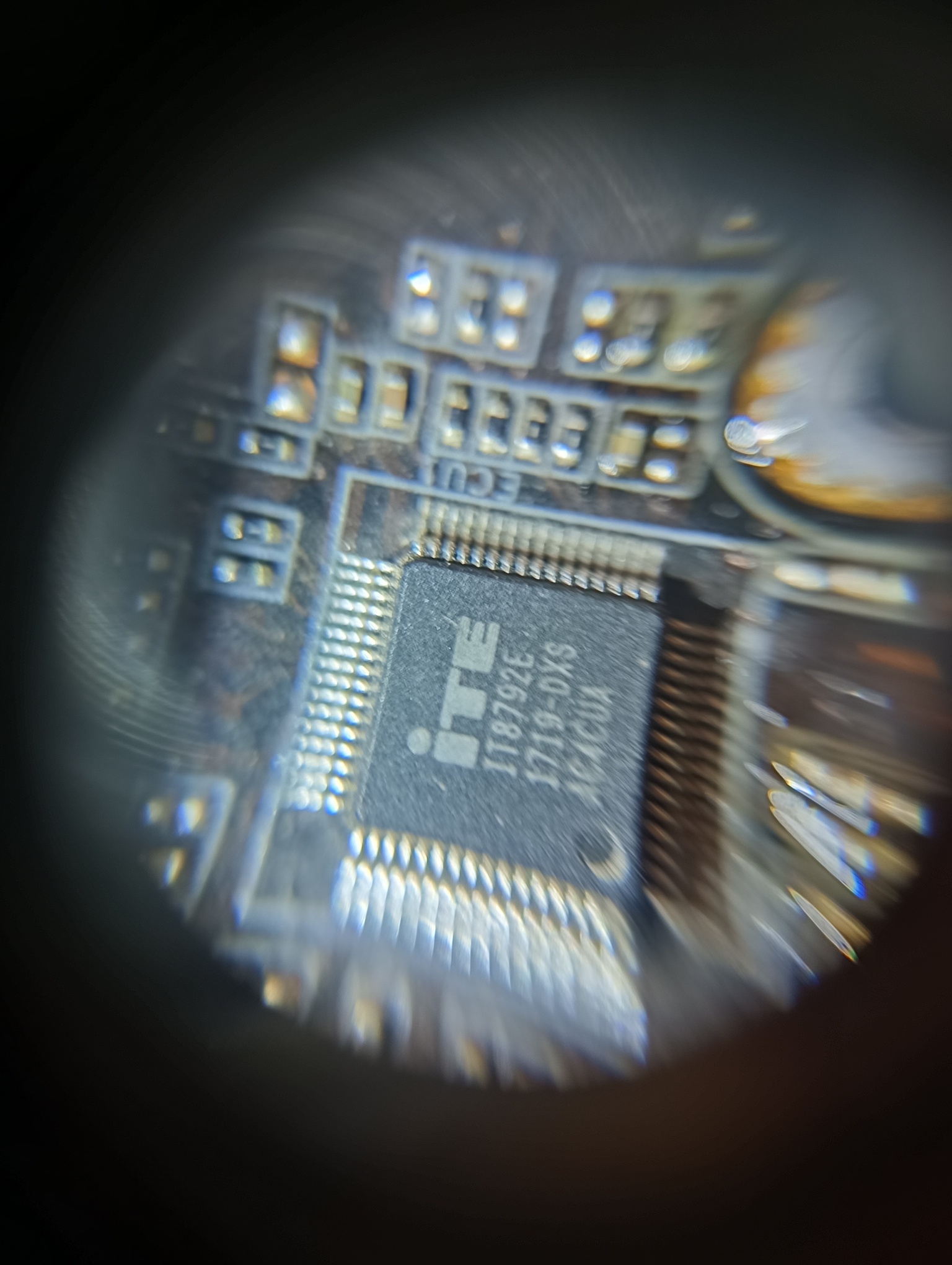

最近赌卡被骗,心灰意冷。没什么事做就联系一些卖坏卡的,免费帮他们修。当然,我只是下班时间搞着玩也不是专业,也没人相信。
终于联系到一个老哥,一口气寄了我两个1060和一张570,这人可真是胆大。我要是修不好那我自己都没脸活了。
废话说完,主板是不跑码,无内存供电,换mos管后内存供电出来了,上u上电,开机直接保护,然后cpu短路了,上管烧了一组,拆掉不短了,上电又保护,又烧上管了,最后换背面协控ok.
当然没这么容易,卡内存,测了内存所有条件正常。然后就是主角8795出场。这个芯片tb要45,手上没有料板,找半天找到一个8792。谢天谢地。

老哥,能说一下卡内存为何会和这个芯片有关的,这是通病吗
点评
这修芯片是什么作用我也不知到,但是他有单独程序有一个专用的bios芯片,我这个板有一个脚腐蚀掉了。  详情 回复 发表于 2024-12-18 12:38

发表于 2024-12-18 12:38:43 来自迅维网APP | 只看该作者 来自: 四川 来自 四川
