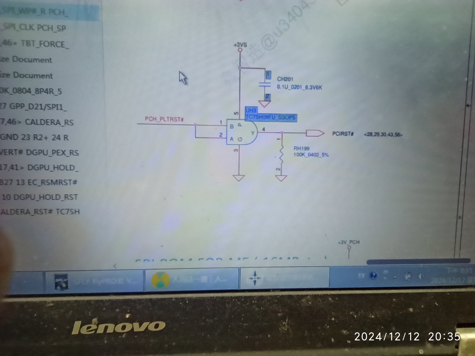

外星人15 r3p  cpu供电烧u后,更换u后不开机,电流上到0.9左右掉电,也不跑码,经检测,此时各种供电都出来了。pll,vccst. vccstg  iooc等小供电也有,总复位有,cpu复位有
   再查内存各条件主供电1.2   2.5v   3.3v 0.6v
也有 。
    最后查各种信号,查到pcirest异常,值只有0.3v.   直接更换uh3 ,开机可亮机。结束。
