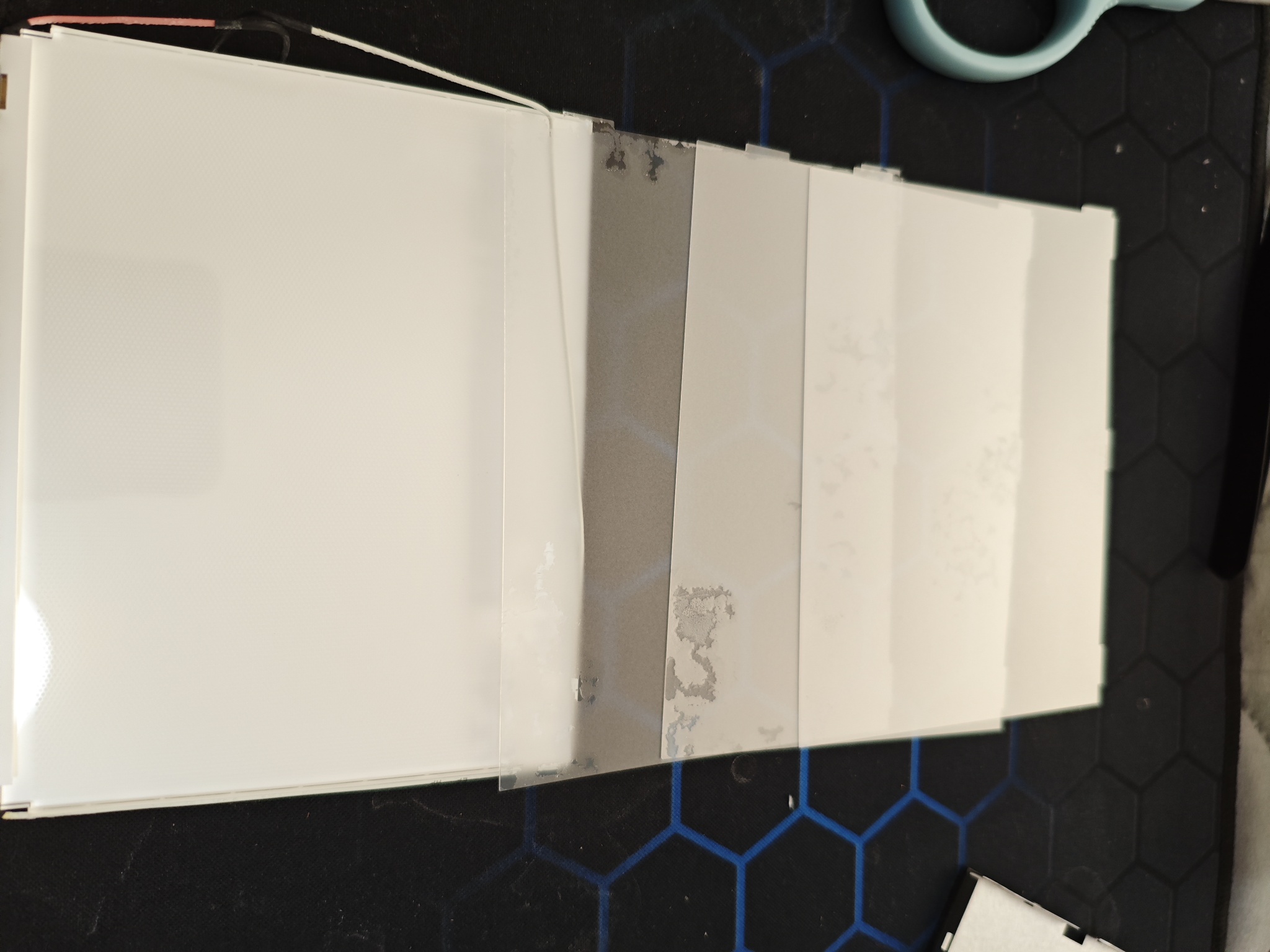

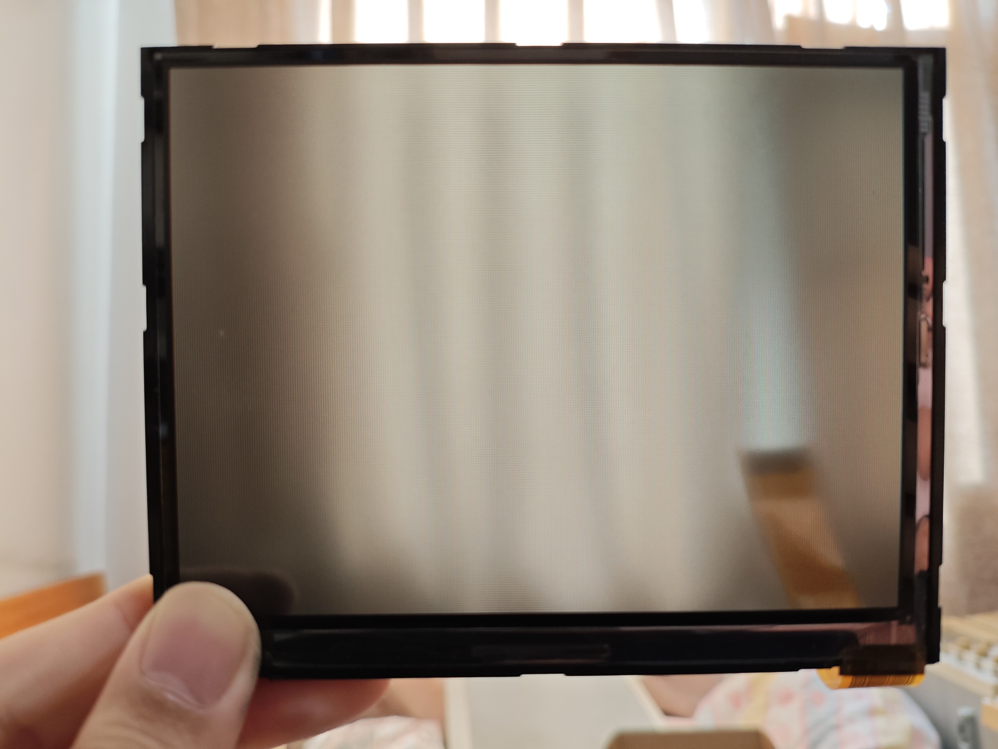

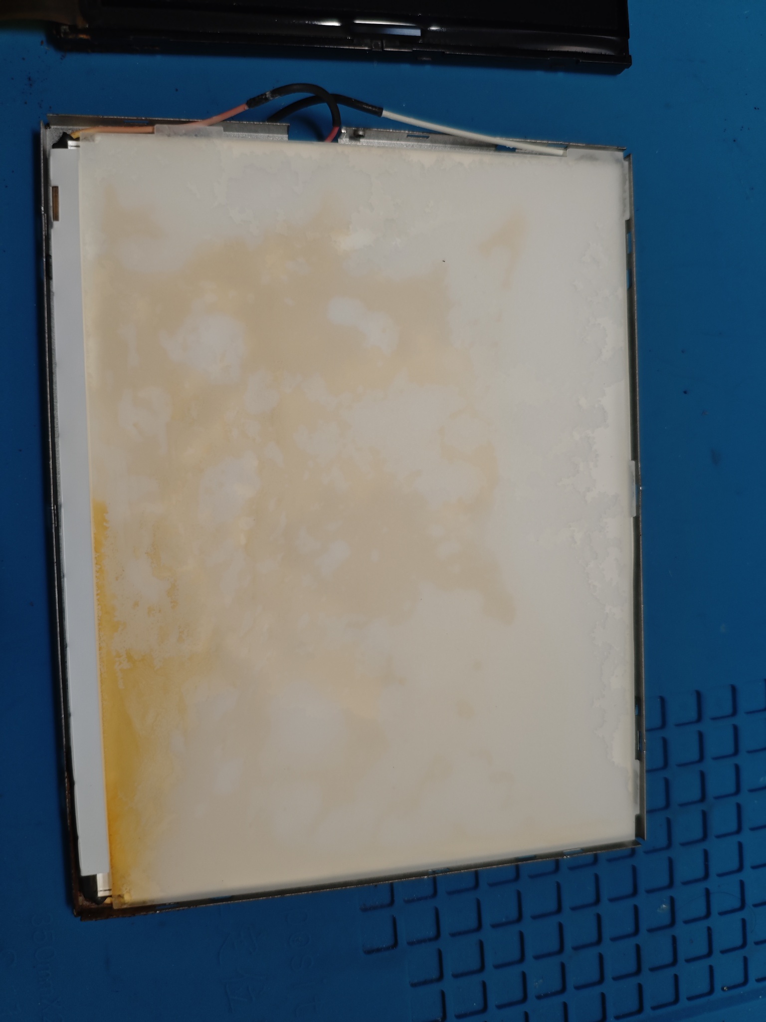

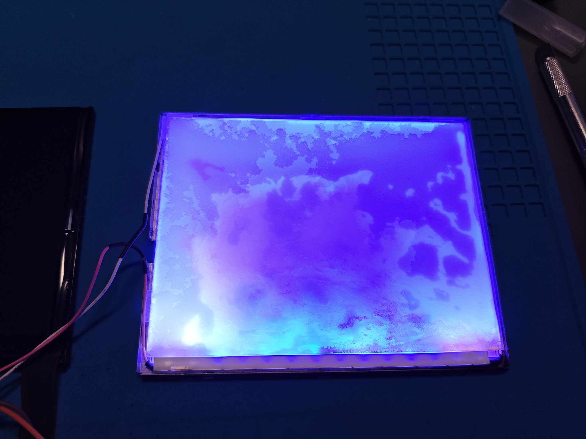

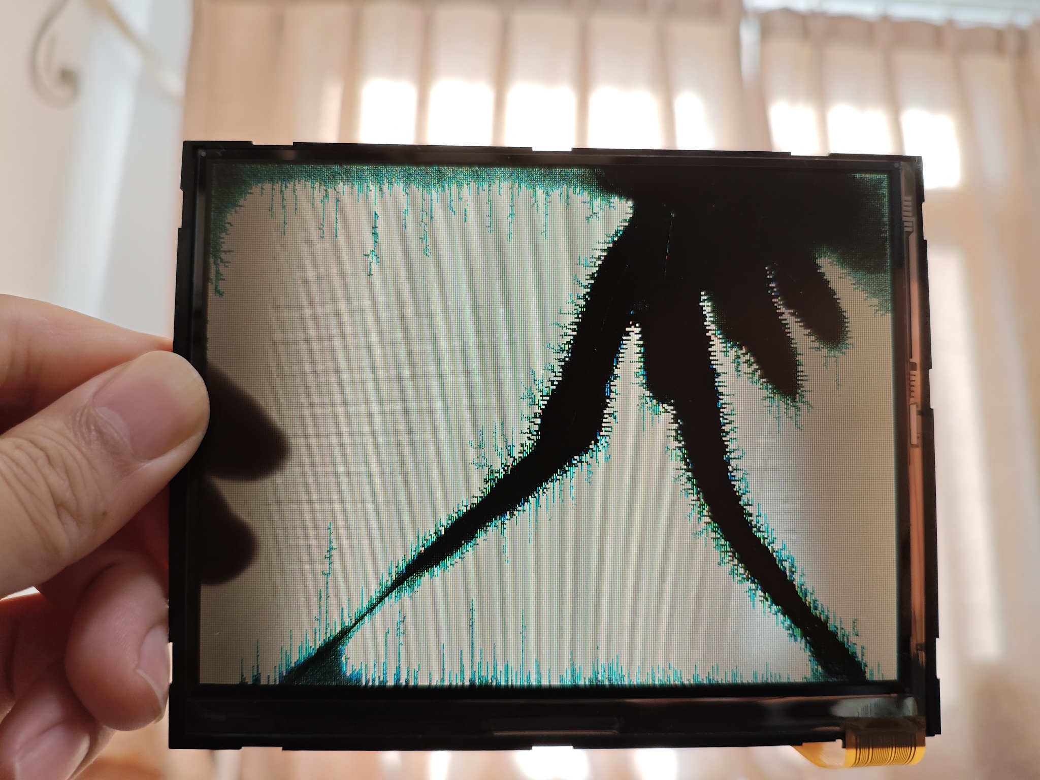

一些入门级示波器,信号源,分析仪等采用了天马5.6寸,8寸的液晶屏,一些老旧的设备液晶容易出问题,比如下面这个,发蓝,有斑影,严重影响观感和使用。
拆了几块天马lcd液晶屏,发现其结构还是比较简单的,一般组成包括:
1)外壳,两片一般是铝合金扣合起来的;
2)中框,塑料的,用于连接各部件
3)液晶,显示的灵魂
4)背光组件,又包含了led光源或高压灯管光源,背光板,柔光膜等
图中发蓝,斑影其实都是背光的问题,LED灯老化了,更换了就行;斑影是柔光膜上面的胶变质了,水洗掉就好。
还有一些故障是液晶损坏,或者液晶上的偏光膜老化,这个就没得修了,难度太高,直接换吧。
