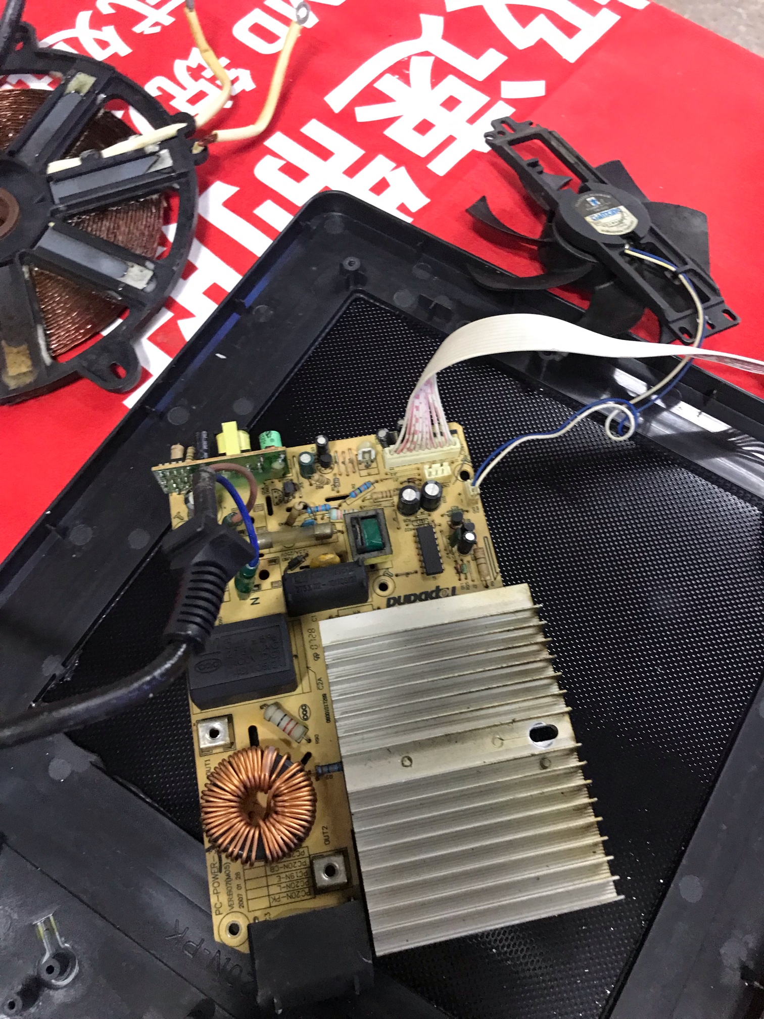

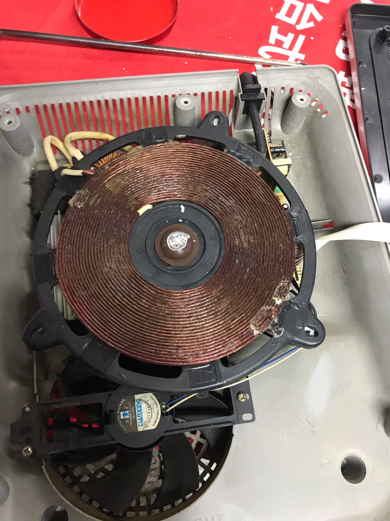

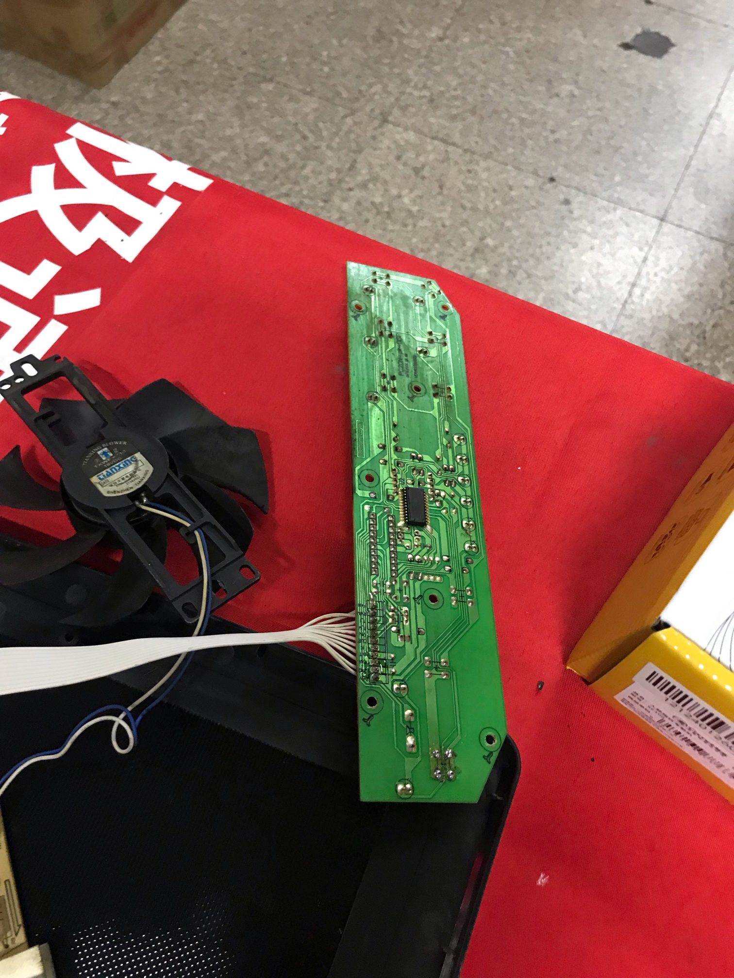

奔腾电磁炉pc20n-pk开机滴一声,开关灯闪烁,安开关没有反应,测5v 和18v正常.更换开关解决问题
