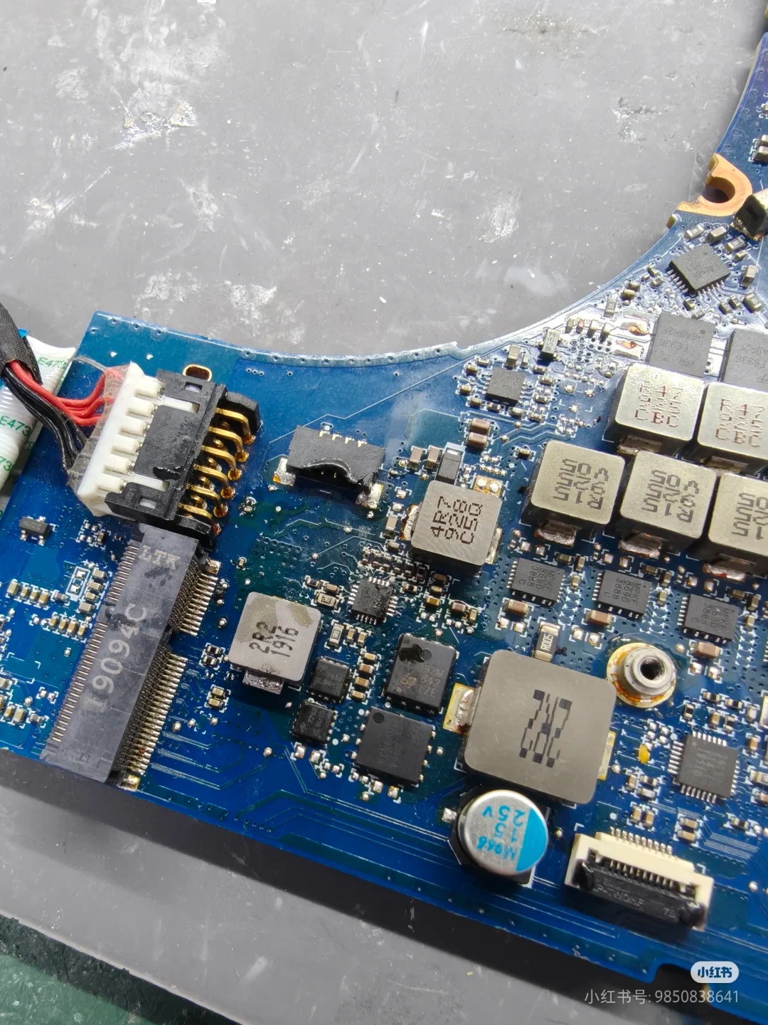

一台雷神的笔记本,量了之后发现三伏的电压不出
3v的电压不出,实测只有1 v,这时候需要判断,这个1 v是漏电不是真实电压(真实电压应该是有波形的),后面就量了一下3v的电源管理芯片发现开启信号有,就换了芯片,后面3v出,已修好
作者: liupinganxinkej    时间: 2024-12-12 18:42
讲得很好,有些软击穿后就是漏电过去的虚电。
