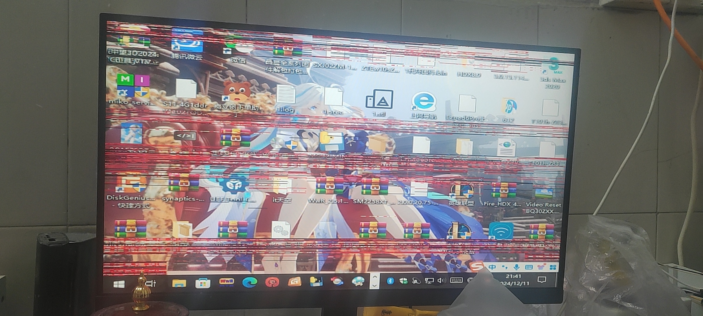

这种情况是核芯坏了还是显存坏了,有时能亮屏,经常不亮,拆了四颗显存测供电阻值只有12欧

竖着花显存,横着花显卡
作者: JasonW    时间: 2024-12-12 13:01
重植下核心看看

完了,没东西拆核心,妻残红1060的3G版,我感觉没必要修了

没工具,谢谢啦,七彩虹的1060 3G的我感觉没必要修了

跑显存卡这里是核芯问题吗?以前也是卡这里,现在换了所有的显存也卡这里
