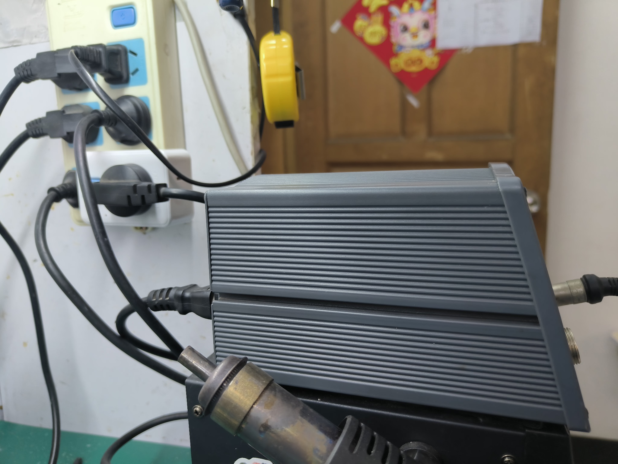

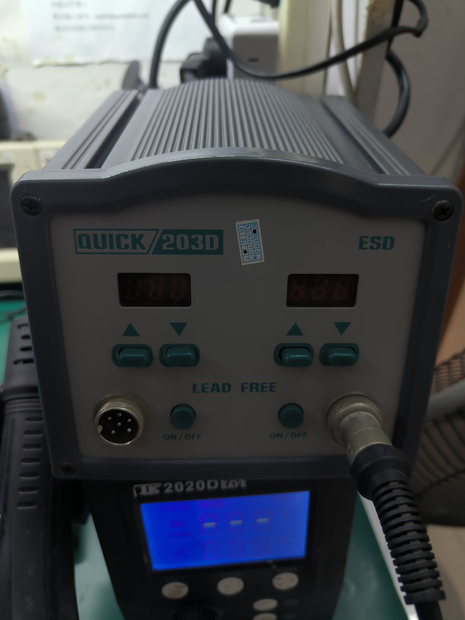

标题: 快克203D风扇声音大 [打印本页]
作者: 37592179    时间: 2024-12-11 14:49
标题: 快克203D风扇声音大
有啥办法,待机声音吵死了
