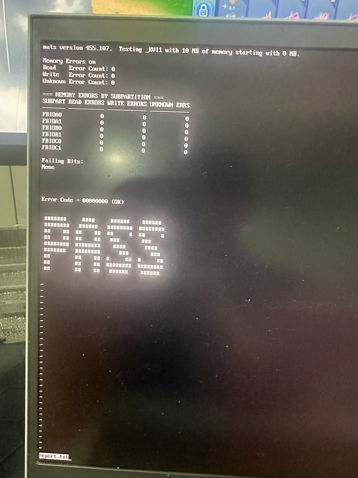

接客户说故障会花屏
到我手里代码43根本没有花屏
一顿操作 操了个DJ的 跑显存有一颗报错估计是软件问题 还跑不起来 更换显存无效 (代码43)直接干核心重值无效焊盘完美再用这个软件跑还是报错这软件可能不行但没有花屏还是怀疑其他问题
什么通病掉显卡那个电阻一顿撸了更换无效
核心显存供电正常
显卡bios刷了无效主版bios刷了无效
好好的板子修去一片
再不行明天打那颗显存阻止 换核心一套撸了
我不信核心有那么容易坏
这跑mats好像没兼容性好的软件
有没有修到代码43的故障都是什么问题?
有代码43核心坏的但那种都是mos穿了跑进核心那些概率核心坏

独显模式才会花,双显看不到花的

作者: off005    时间: 2024-12-12 01:19
博源 发表于 2024-12-11 08:47
独显模式才会花,双显看不到花的
搞定确实是。但还是核心的问题换一颗就好了妹的。重值无效 手工不行两下就做废了这个板子特别薄加热就变形
作者: Lonely–    时间: 2024-12-12 09:51
这机子显卡代码43 遇见几个都是通病,看着好的镊子一戳就掉了

作者: t252970629    时间: 2025-2-11 09:48
这机器我遇到过核心虚了报43的
