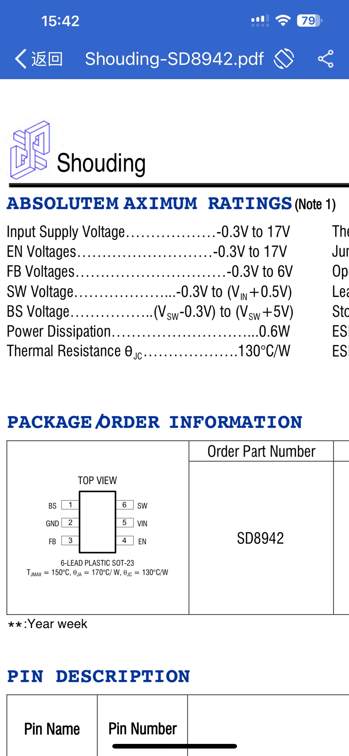

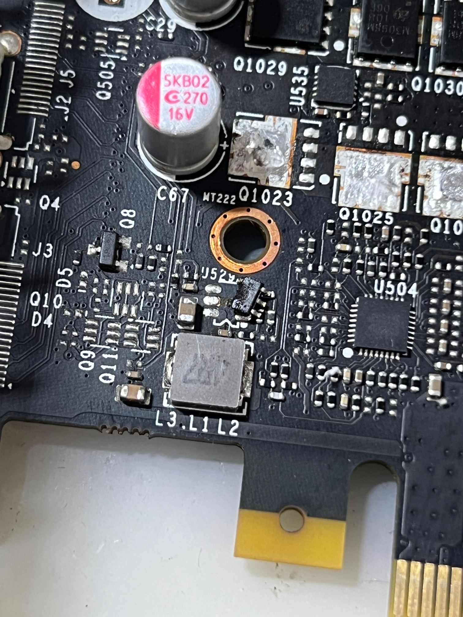

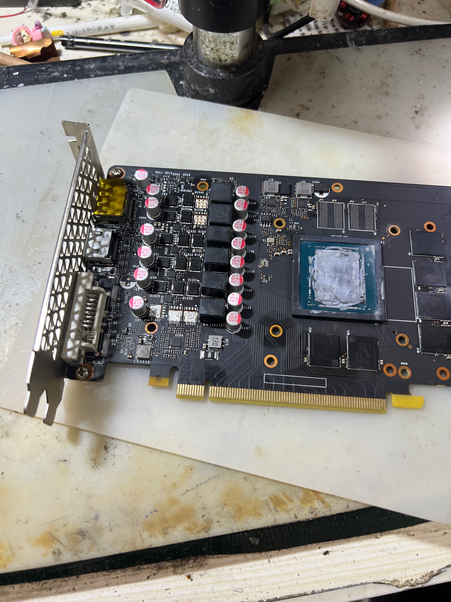

哪个师傅知道有什么6脚管可以供5V?或者说这个6脚管到底是什么型号铭瑄的没见过烧

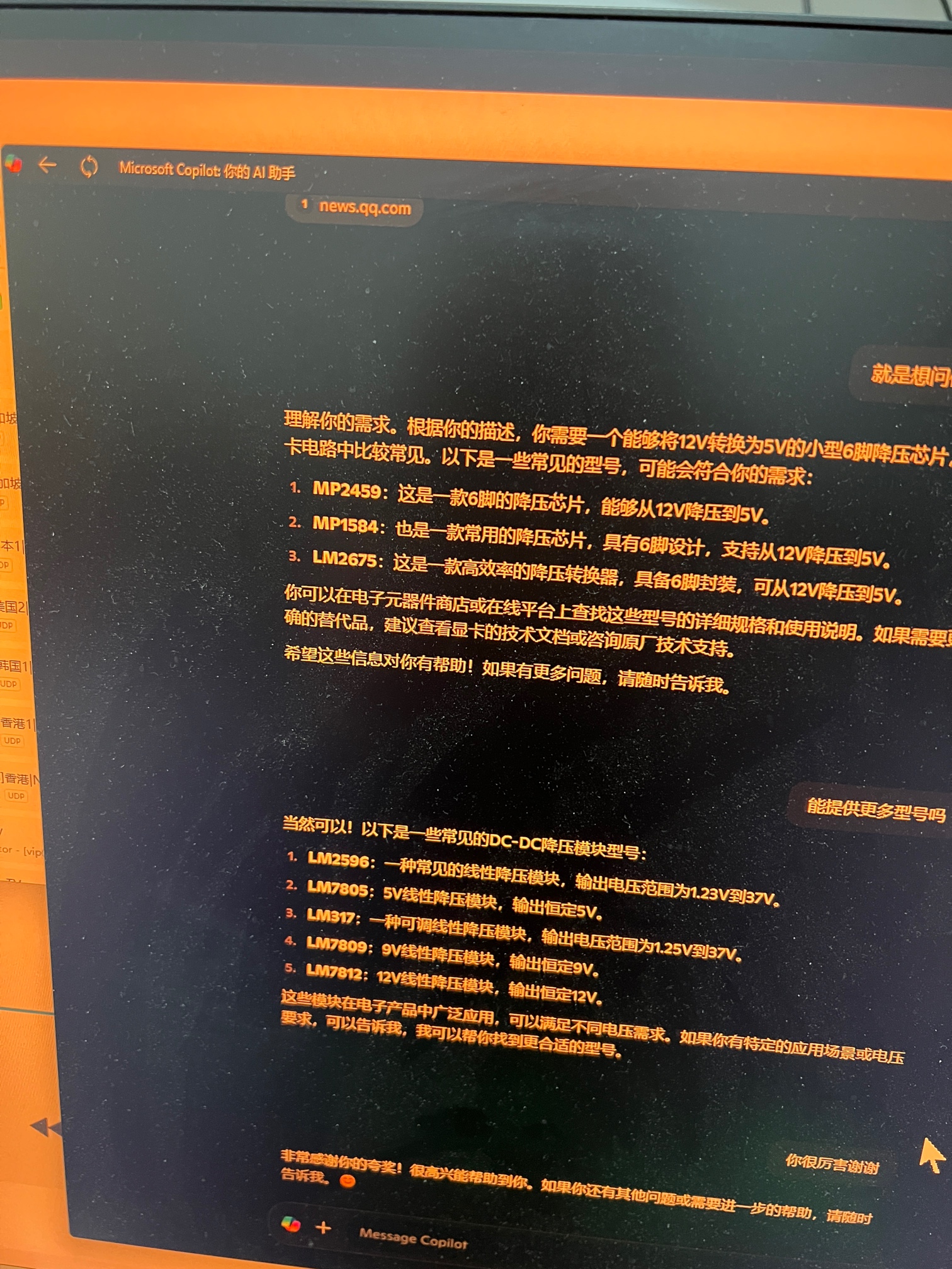

发表于 2024-12-10 13:31:05 来自迅维网APP | 只看该作者 来自: 重庆 来自 重庆
笑了我,还是Ai牛

它的回答完全不同
能够将12V转换为5V的6脚降压芯片有哪些型号?
有几种常见的12V到5V的6脚降压芯片,你可以选择适合你的应用。以下是一些推荐型号:
MCP16331:这是一款高效的固定频率降压DC-DC转换器,适用于汽车应用,输入电压范围高达50V。
MIC24066/7:这是一款高性能的同步降压转换器,输入电压范围为4.5-36V,最大负载电流为6A。
AMS1117:这是一款常用的降压模块,输入电压范围为6.5-12V,输出电压为5V,最大负载电流为800mA。
LM2596:这是一款步下电压调节器,适用于负载小于3A的应用,输入电压范围为3.3V、5V和12V。
这些芯片都有各自的特点和优势,你可以根据你的具体需求选择合适的型号。如果你有更多的要求或需要进一步的帮助,请告诉我!

好像都不对你不也是用AI在答题吗

准确答案8942
