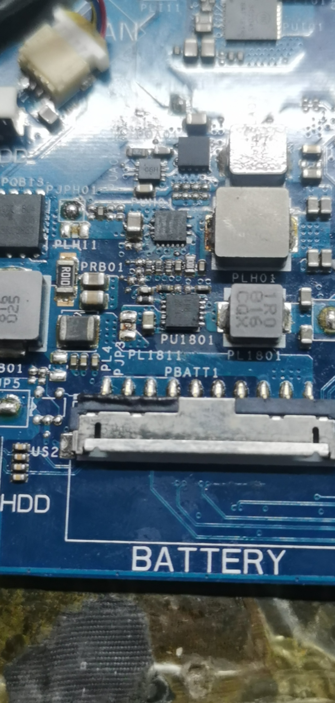

标题: la-f114p ,指示灯一白三黄
不触发,测各项供电无短路,插电不会自动上电,有待机电压,按开机键无反应,测3,5v正常,测后续供电条件发现3,5vpg无电压,测量短路,拆换1.8v供电芯片正常,插电自动上电可以跑码指示灯一白三黄闪烁不开机,刷bios故障依旧不会重启自检猜测可能自检没完成,内存接触不良,用酒精刷内存槽后自检开机,显示正常
作者: 浪里白    时间: 2024-12-9 17:38
作者: 浪里白    时间: 2024-12-9 18:47
这个机器自检电池,不插电池不开机
