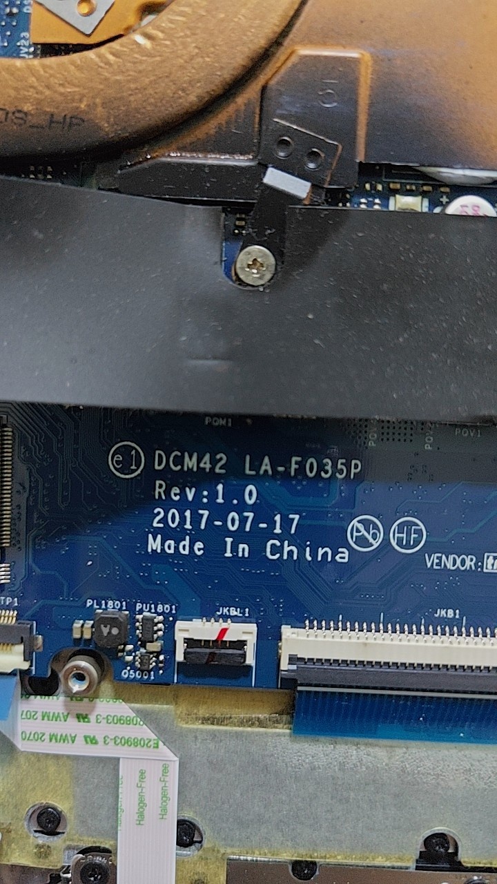

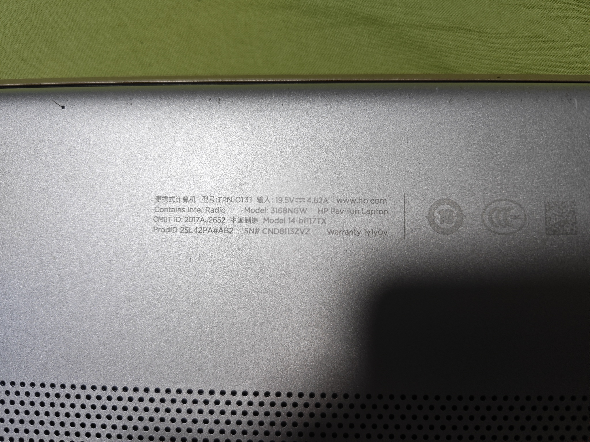

哪位大神能帮我修这个版的集成显卡,偶发性卡死,AIDA64测试发现集显GPU问题,或者谁有主板卖?我换个主板
型号惠普畅游人14. BF117TX
作者: 顺景电器    时间: 2024-12-9 08:26
把显卡供电的电容全换了再试试,先不要动芯片。
