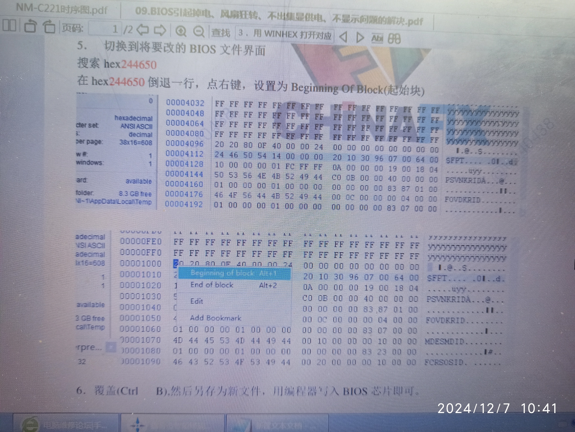

1. 把要修复 Me region 的 BIOS 文件拖到 UEFITool 软件界面里,双击 Descriptor,选 Megion
在右窗口 Information 信息栏,查看 Me region version(版本)
2. 找出对应的 ME,
3. 用 WINHEX 打开对应的 Me region 文件和将要改的 BIOS 文件
4. 将 Me region 文件全选(Ctrl A),然后复制(Ctrl C)
5.(见图二) 切换到将要改的 BIOS 文件界面
搜索 hex244650
在 hex244650 倒退一行,点右键,设置为 Beginning Of Block(起始块)
6.覆盖(Ctrl B),然后另存为新文件,用编程器写入 BIOS 芯片即可。
