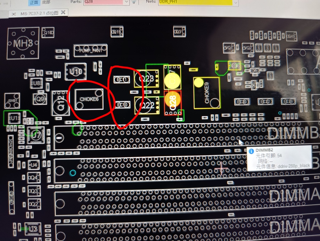

卡内存灯,偶尔能亮
发表于 2024-12-6 13:51:37 | 只看该作者 回帖奖励 |倒序浏览 |阅读模式 来自: 四川 来自 四川
修到一张am4主板,开始是内存mos管坏了没电压。我把上下管和控制芯片一套全换。能点亮使用也没问题,刷了一个bios后点不亮了,u是1600。但是反复关机偶尔亮了一次。后面再也不亮了。既然亮过说明bios没问题吧。测了一下波
反两个电容和电感换了还是一样

还应该刷BIOS,看你说明好像是刷BIOS才不好用的。
点评
刷回去也不亮了  详情 回复 发表于 2024-12-6 23:28
回复 支持 反对
3#
发表于 2024-12-6 23:28:27 来自迅维网APP | 只看该作者 来自: 四川 来自 四川
刷回去也不亮了
