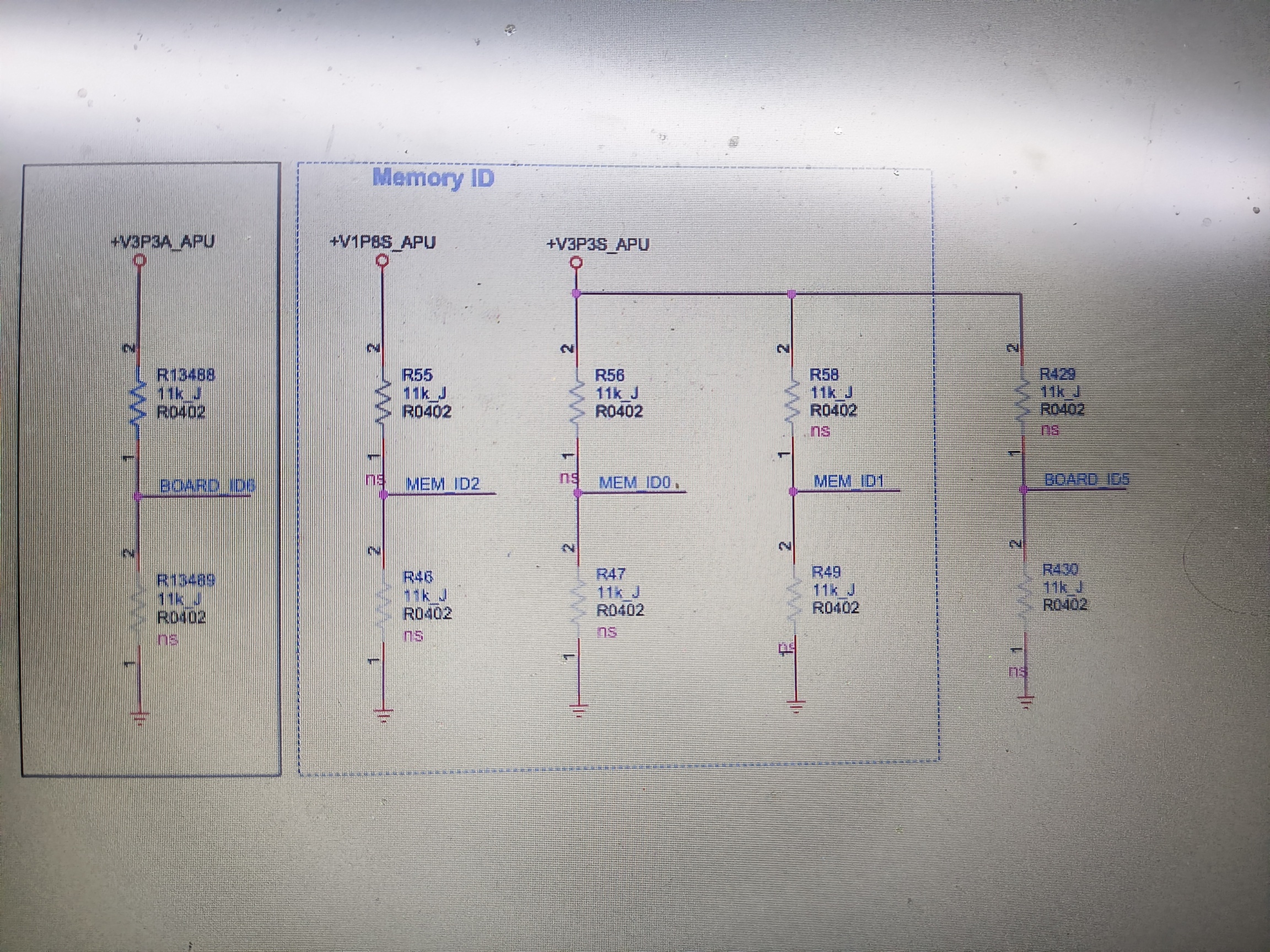

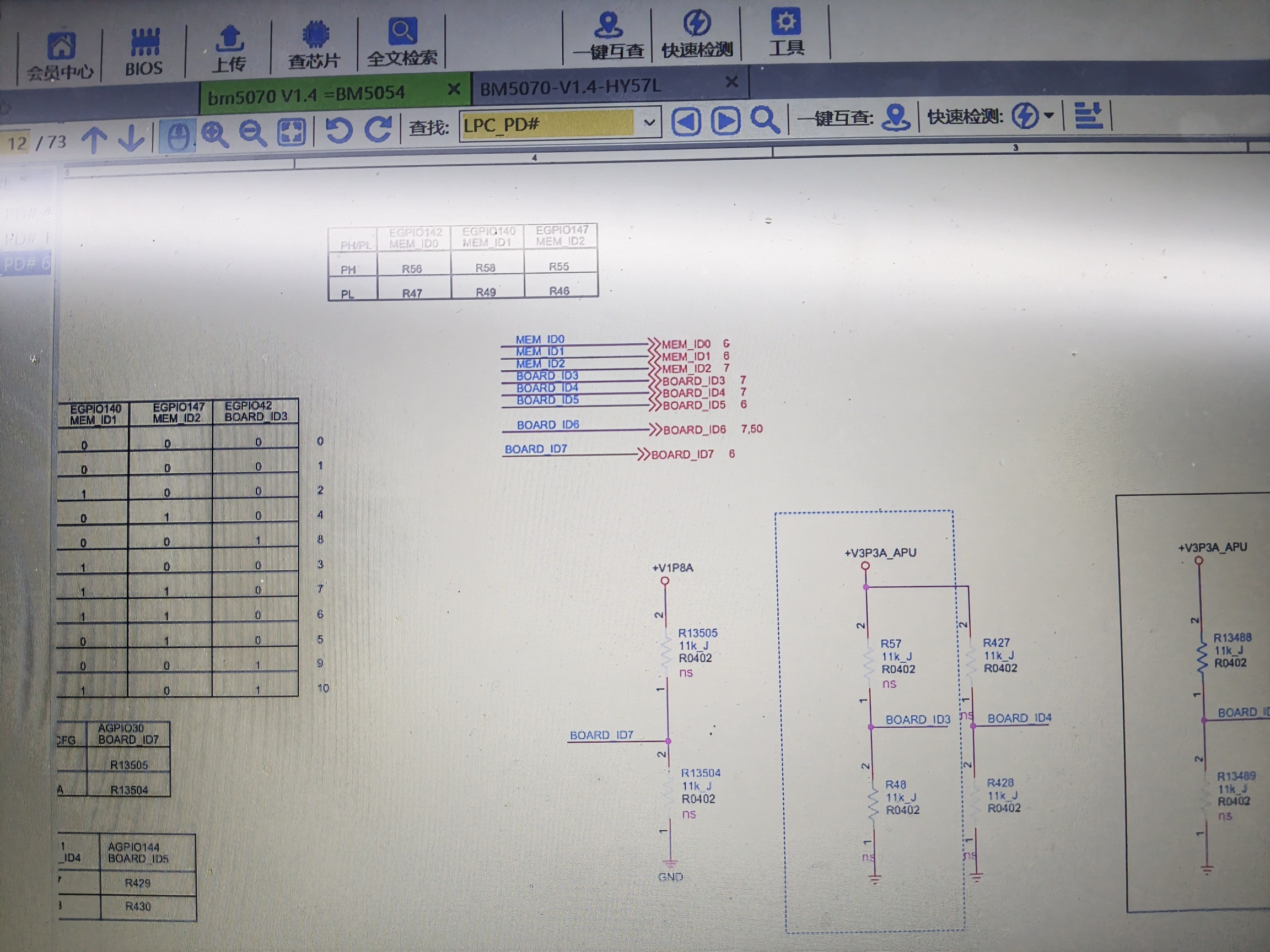

有哪位大佬修过这个板子,如何改动电阻屏蔽板载内存啊!目前板载内存不过,电流1.3a想把板载内存屏蔽外挂内存,有哪位大神知道,可有偿,下面是板的图纸和内存识别电阻的配置电路图

把内存配置电阻全拉高试试

作者: 子豪936    时间: 2024-12-5 14:15
JasonW 发表于 2024-12-5 13:02
把内存配置电阻全拉高试试
多谢指导,我试一下

作者: 子豪936    时间: 2024-12-5 15:03
JasonW 发表于 2024-12-05 13:02
把内存配置电阻全拉高试试
大佬,我试过了,还是不行

作者: liupinganxinkej    时间: 2024-12-5 18:32
你上传个整机图纸

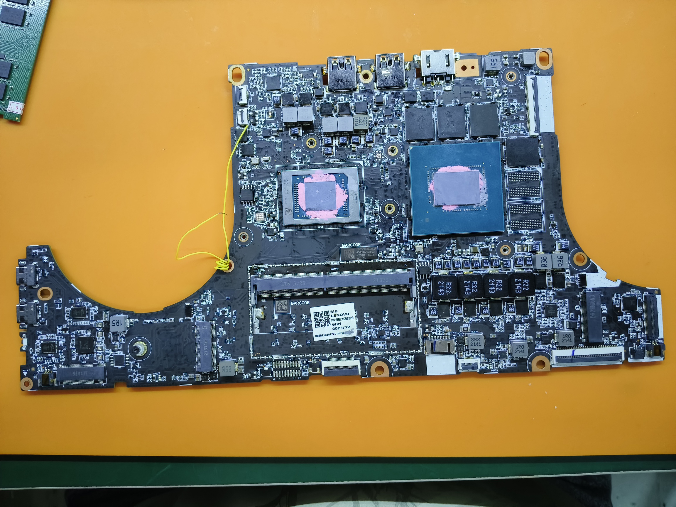

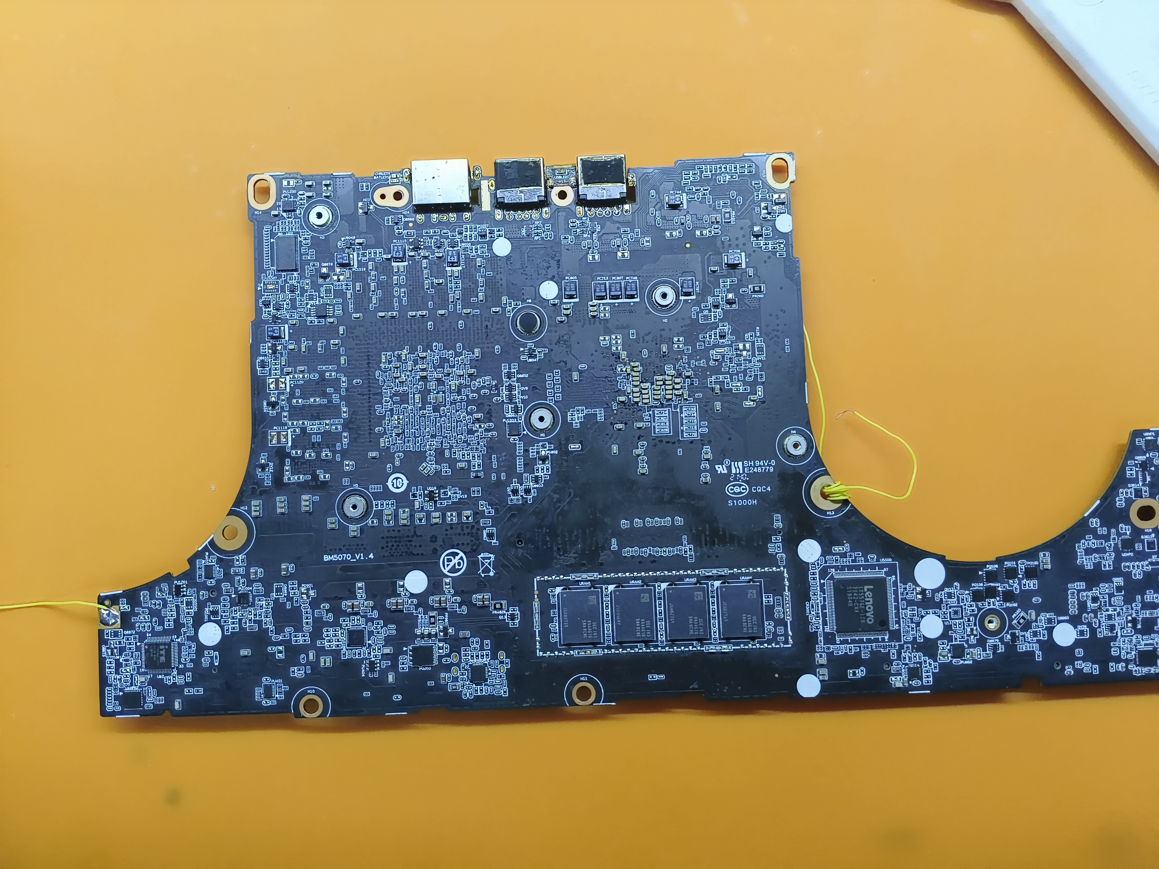

作者: wangyjkang    时间: 2024-12-6 17:45
拆掉板载内存,用外置内存,然后用阻值卡排除内存槽
作者: 刘家魅力    时间: 2024-12-6 18:03
原机配置id是多少? 有没有外置内存?外置的品牌容量 跟板载的容量说一下。然后提供一下原机的配置id或者哪些电阻装了哪些没装
作者: 子豪936    时间: 2024-12-6 19:16
好的,我试试,感谢回复!
作者: 子豪936    时间: 2024-12-6 19:19
原机配置ID是表中的16g从上数第二个,1.0.0.0的这个
作者: 子豪936    时间: 2024-12-6 19:23
1.0.0.0这些都有装,1个接3.3v供电,其余全部电阻下拉到地

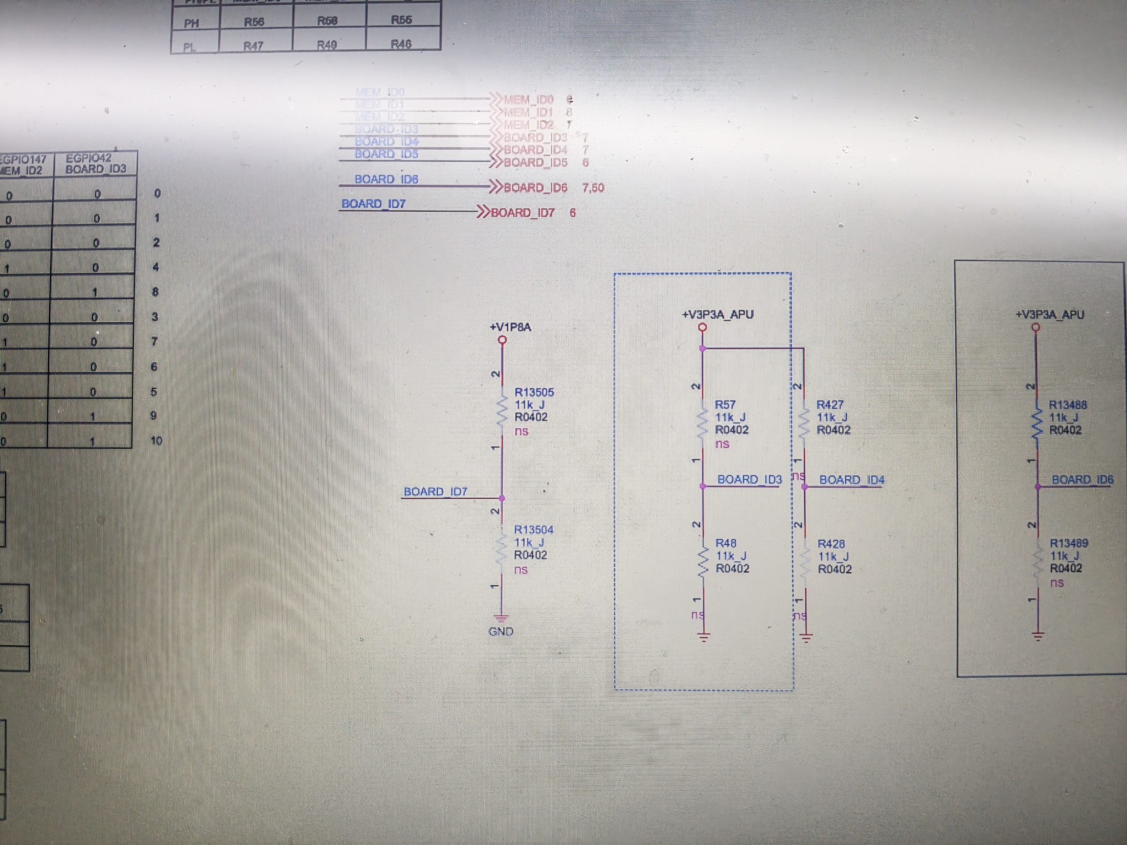

作者: 刘家魅力    时间: 2024-12-6 20:16
刘家魅力 发表于 2024-12-6 18:03
原机配置id是多少? 有没有外置内存?外置的品牌容量 跟板载的容量说一下。然后提供一下原机的配置id或者哪 ...
原机是配置电阻不要动  你看看原机的 R429和R430装着哪个  然后把两个对调了试试  不行的话 把R427 和R428也改下  ID5 ID4  00 01 10 11 这四种组合都试一下
作者: 刘家魅力    时间: 2024-12-6 20:17
应该是只改ID4就行

作者: 子豪936    时间: 2024-12-6 20:39
我试了一下,单插内存拆掉板载内存后没有内存复位也没有SM总线波形
作者: 刘家魅力    时间: 2024-12-6 20:51
子豪936 发表于 2024-12-6 20:28
是高还是低
你原机时高就改低  是低就改高
作者: 刘家魅力    时间: 2024-12-6 20:57
是高还是低
不好意思  看错了  ID4时改显卡的 你改ID5
作者: 刘家魅力    时间: 2024-12-6 21:03
刘家魅力 发表于 2024-12-6 20:51
你原机时高就改低  是低就改高
不好意思  看错了  ID4时改显卡的 你改ID5  和ID6
作者: 子豪936    时间: 2024-12-6 21:56
怎么改,是置高还是拉低
作者: 刘家魅力    时间: 2024-12-6 22:06
子豪936 发表于 2024-12-6 21:56
怎么改,是置高还是拉低
你试试啊  总共才4种组合 我都不知道你原机是高是低
作者: 子豪936    时间: 2024-12-6 22:40
我没有改动ID5和ID6这两个才是改屏蔽板载内存的嘛?
作者: 子豪936    时间: 2024-12-6 22:41
我改的是ID0,ID1,ID2,ID3,
作者: 子豪936    时间: 2024-12-6 22:42
ID0是高电平,其余全是低电平,尝试过全部拉高也不行,也尝试过全部去掉也不行 难道我改错了
