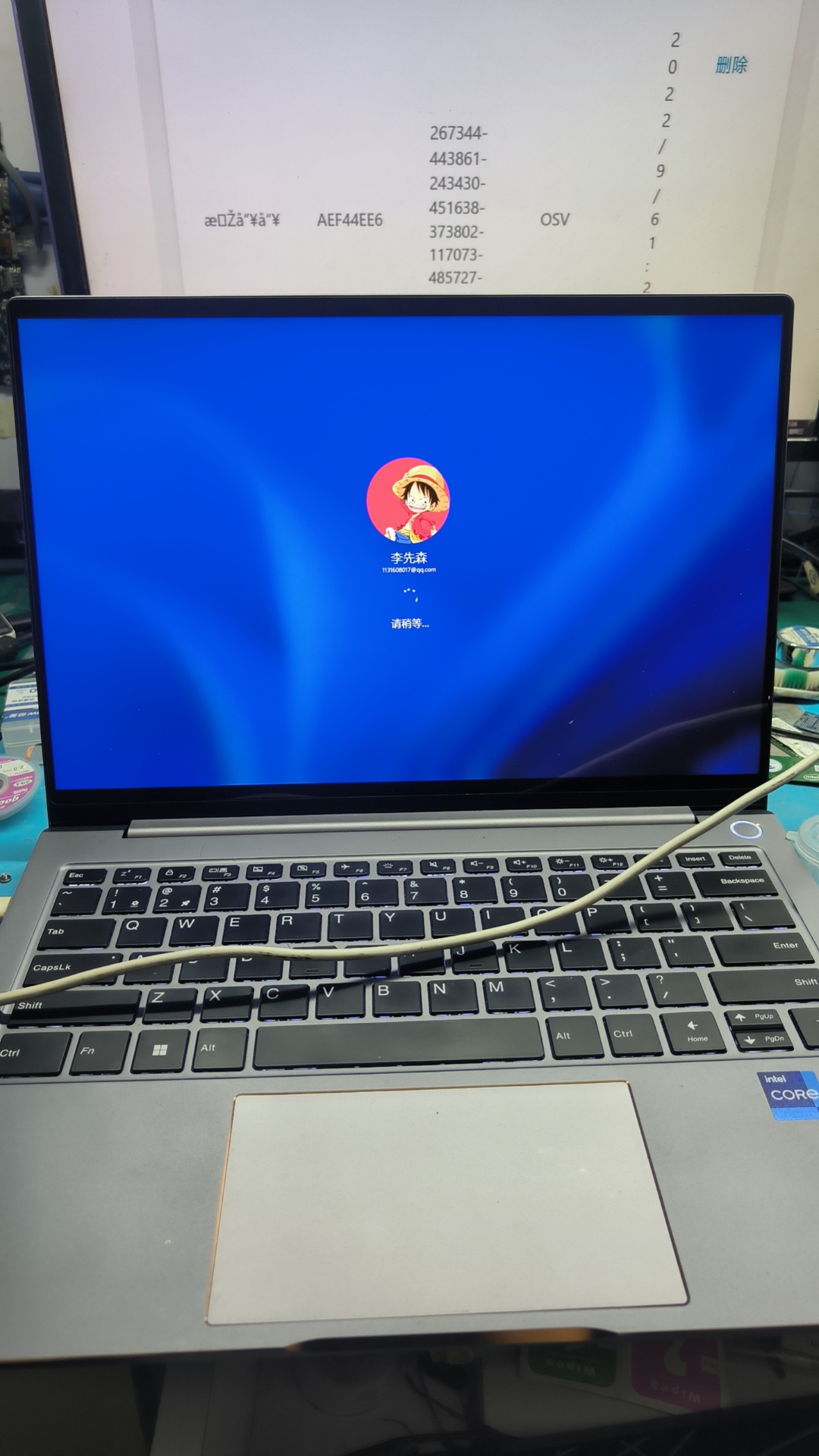

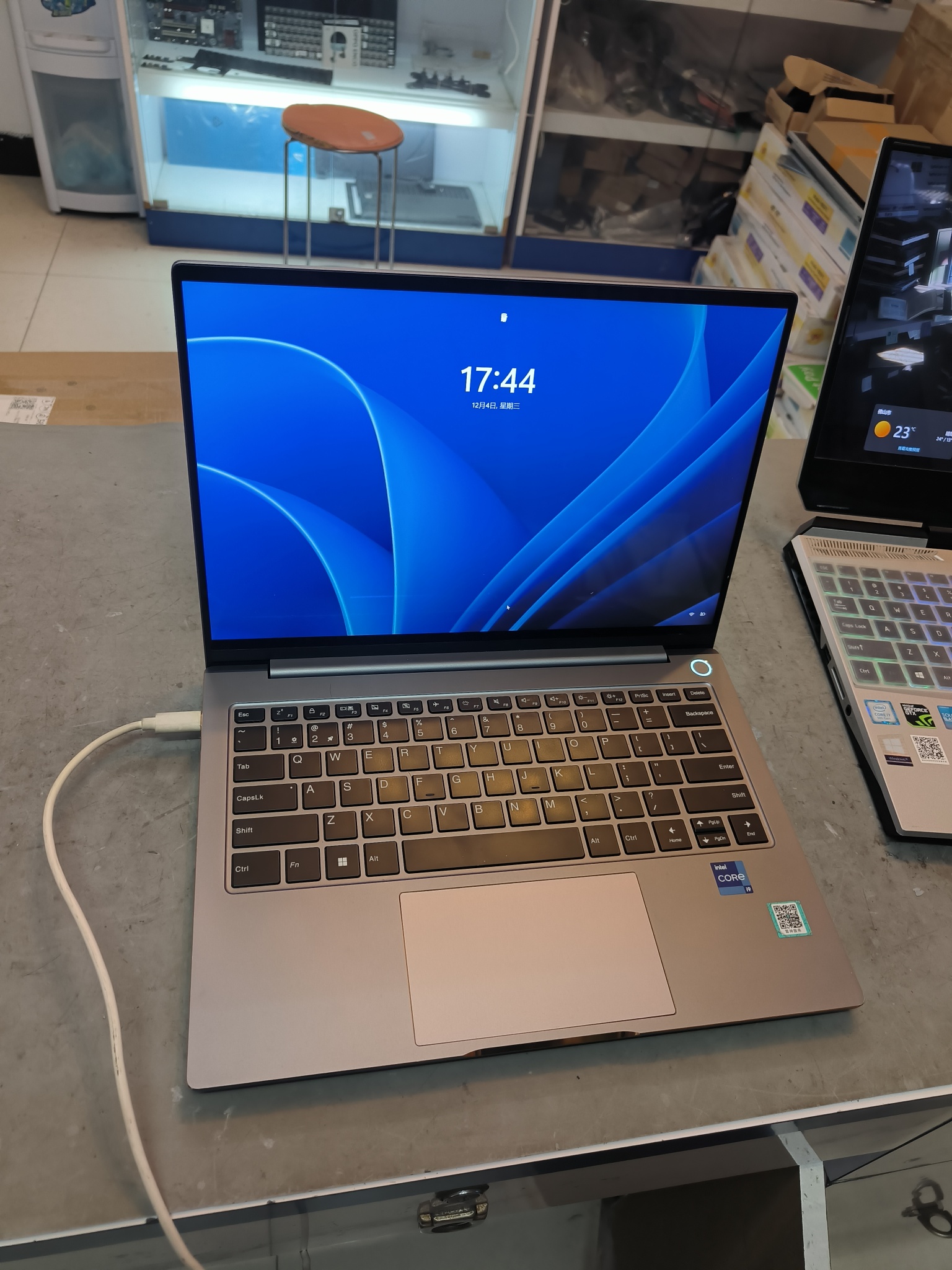

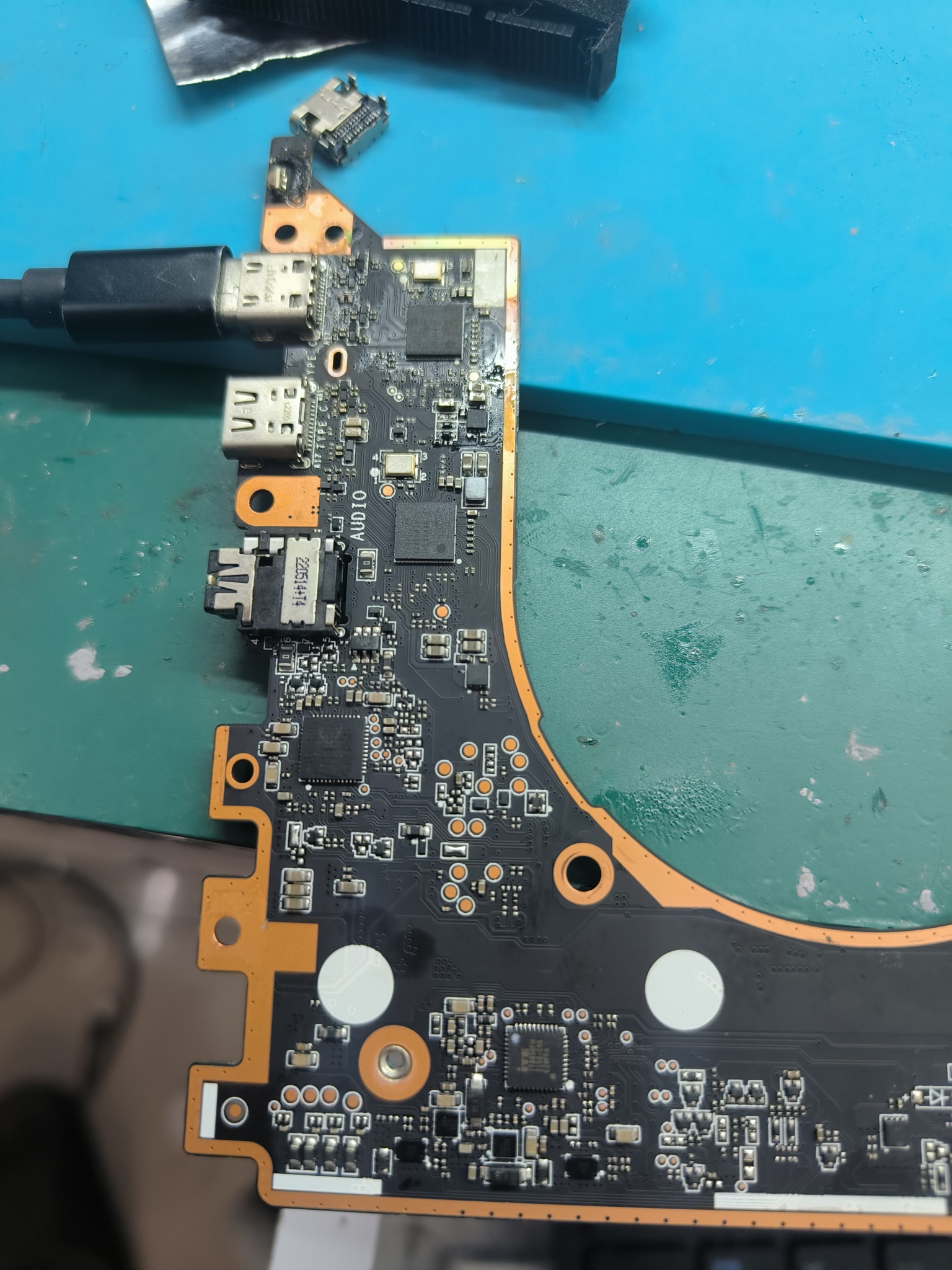

雷神小本,拿过来不开机,插tc转换头发现电压起不来,于是订了主控芯片和tc口,换了之发现一样,强拉20v公共点可以开机,,逐插上电池上一试也是不行,发现电池上面已经没电,耗光了,最后才发现这家伙就是电池耗光导致,电池没电压会强起tc口不升压,当然我指的是底电也耗光那种,检测不到电池,它不给你升压。修是修好了,但是让自己玩儿了一把

应该不会有这个设计缺陷。有些笔记本的TYPEC功率匹配不对不过隔离
