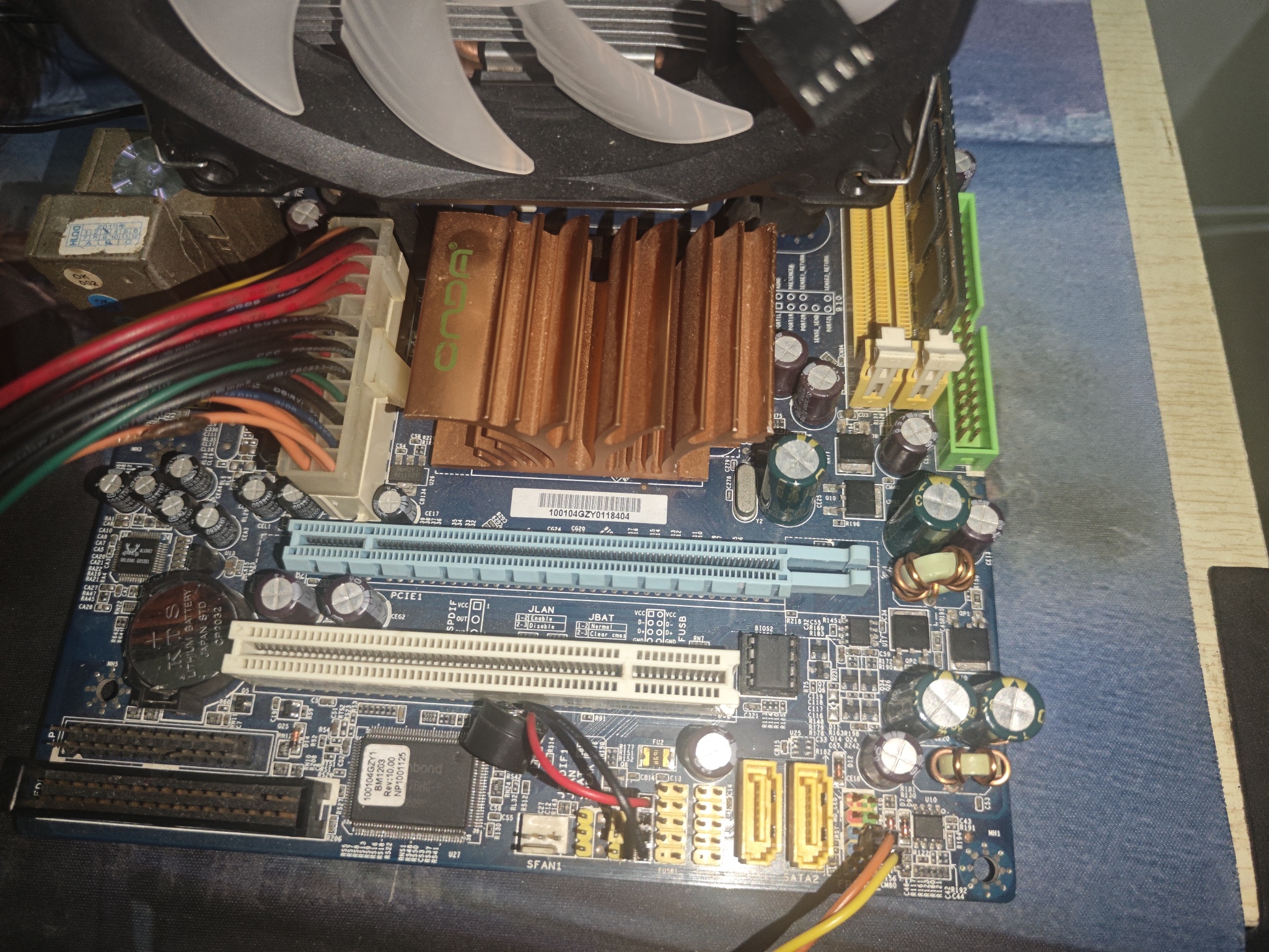

标题: 昂达MCP61开机不显示
大佬们,主板开机,内存条拔掉有三长两短自检声,插上不响,但是显示不亮,是哪里的问题,求教

诊断卡到了,插上后跑了几段,卡D5,是内存哪里的问题?
作者: chenyang31    时间: 2024-12-12 15:14
麻烦了,桥和内存,内存的各个条件都测下,都正常的话就是桥了。

能跑码,跑到D5卡住了,应该是内存问题

只有内存时钟是0.95V,其他都正常,然后内存时钟走线直连cpu,不会是桥的问题吧

内存时钟0.95V,DDR2时钟电压为1.1V,内存其他电压都正常,难道是桥的问题?

作者: chenyang31    时间: 2024-12-16 11:21
nv单桥主板的时钟是桥发出来的,基本确定是桥了。以前的老师傅都是加焊桥,好一段时间,然后基本都返修回来了,最后是拆下桥重新植球再焊上去才搞定。

北桥用热风枪加焊了下,开机,没几秒烫的摸不了,还是卡D5
