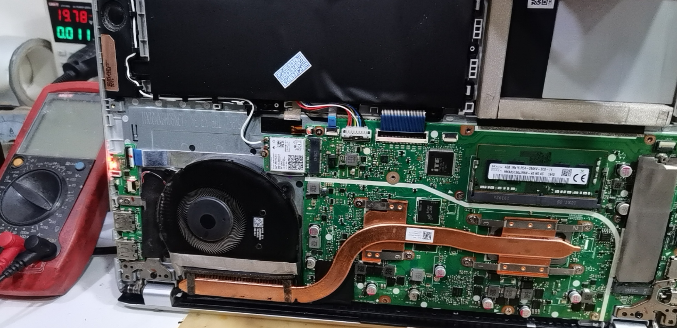

华硕V5000F板号X512FF3.1,先故障公共点短路不过隔离,扣电容后公共点正常,开机正常,电池肯定不行了换电池。换电池后充电可以充但是充一会儿大概百分之2-3就不充了,BQ24780S换过,隔离管换过充电MOS管换过,的充电芯片的外围小件也在料板拆来换了,就连温控都拆了。搞了两天了没折了。有没师兄遇到过支个招。还有BQ的工作几个条件都看过。系统显示充电就是没充电压了。

如果能充电就说明充电电路应该是没有问题,充一会儿又不充了,考虑一下换个电池,发的图片看应该是换的代用电池。

作者: hwit168    时间: 2024-12-3 21:22
EC的适配器功率配置改了一下,65瓦适配器配置电压设计1.6V实测1.96V变成75瓦适配器了强制改成1.63了。正在测试跑了两个循环了,再测试两个循环试试。

作者: hwit168    时间: 2024-12-8 22:37
韩兵 发表于 2024-12-08 17:21
最后搞好了没有?
改了适配器功率识别后电池充放了2个循环后客户拿走了
