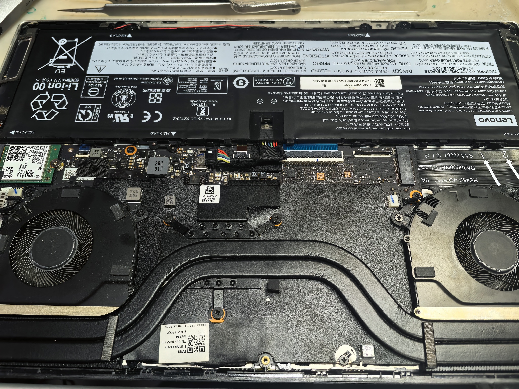

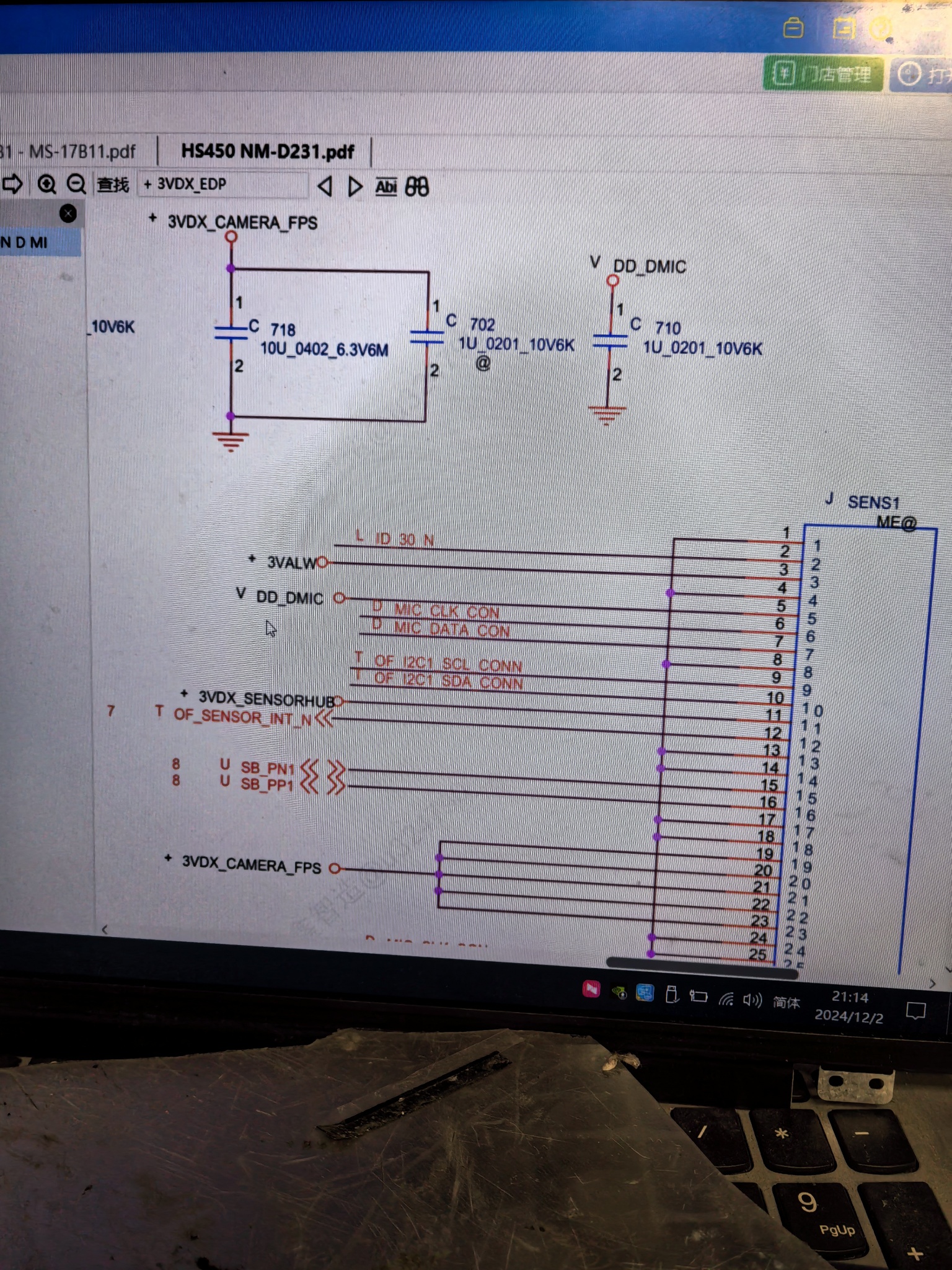

联想笔记本nm-d231摄像头短路不开机!接排线就开不了,不接就可以开机,看图纸把排线的2脚的LID信号屏蔽了就可以了,用高温胶布贴住接回去解决了!
作者: 苏允松    时间: 2024-12-2 21:24
这个问题有时还会和盖子之后休眠无法开机!

NM-D231 图纸与点位
