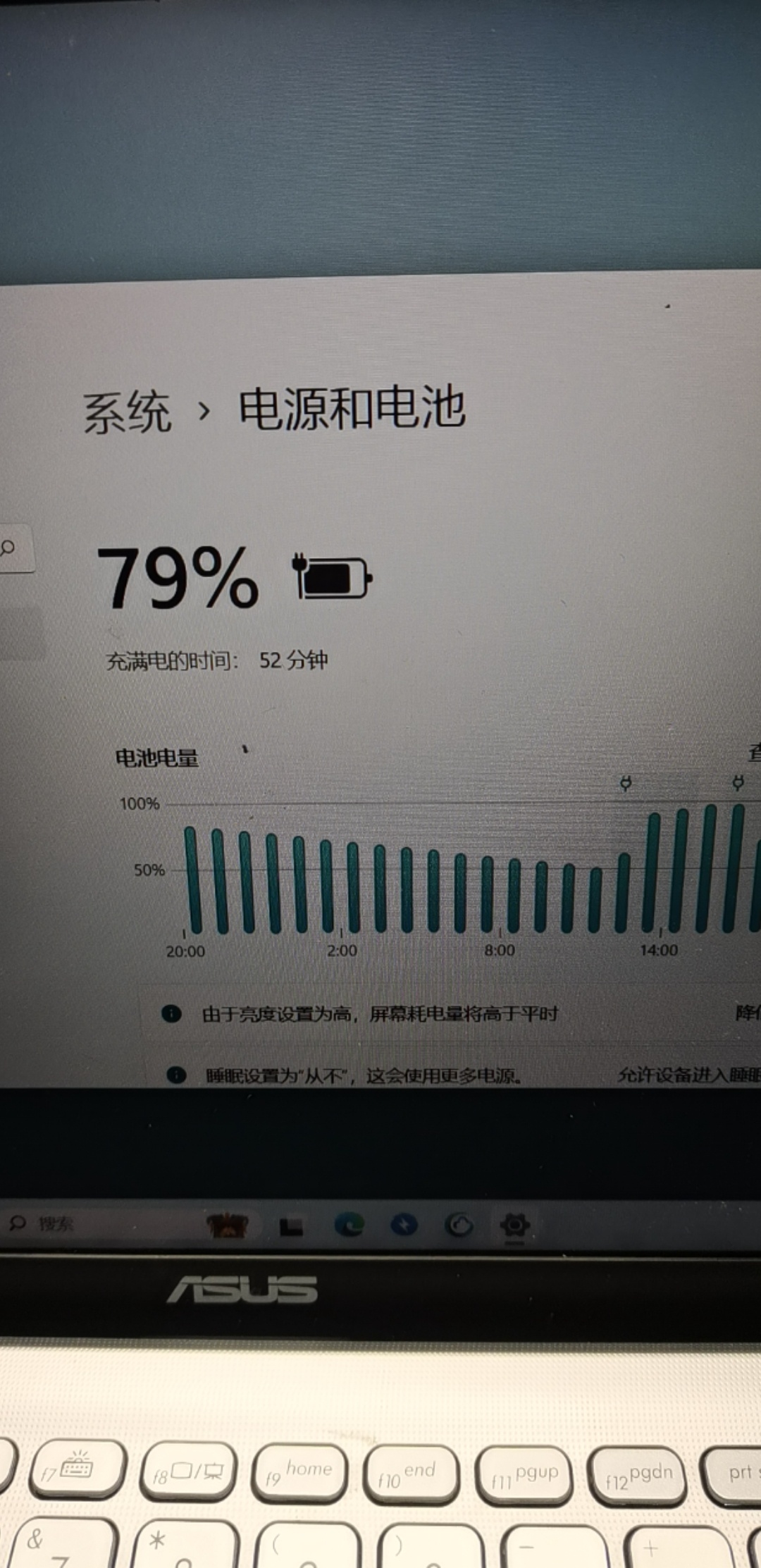

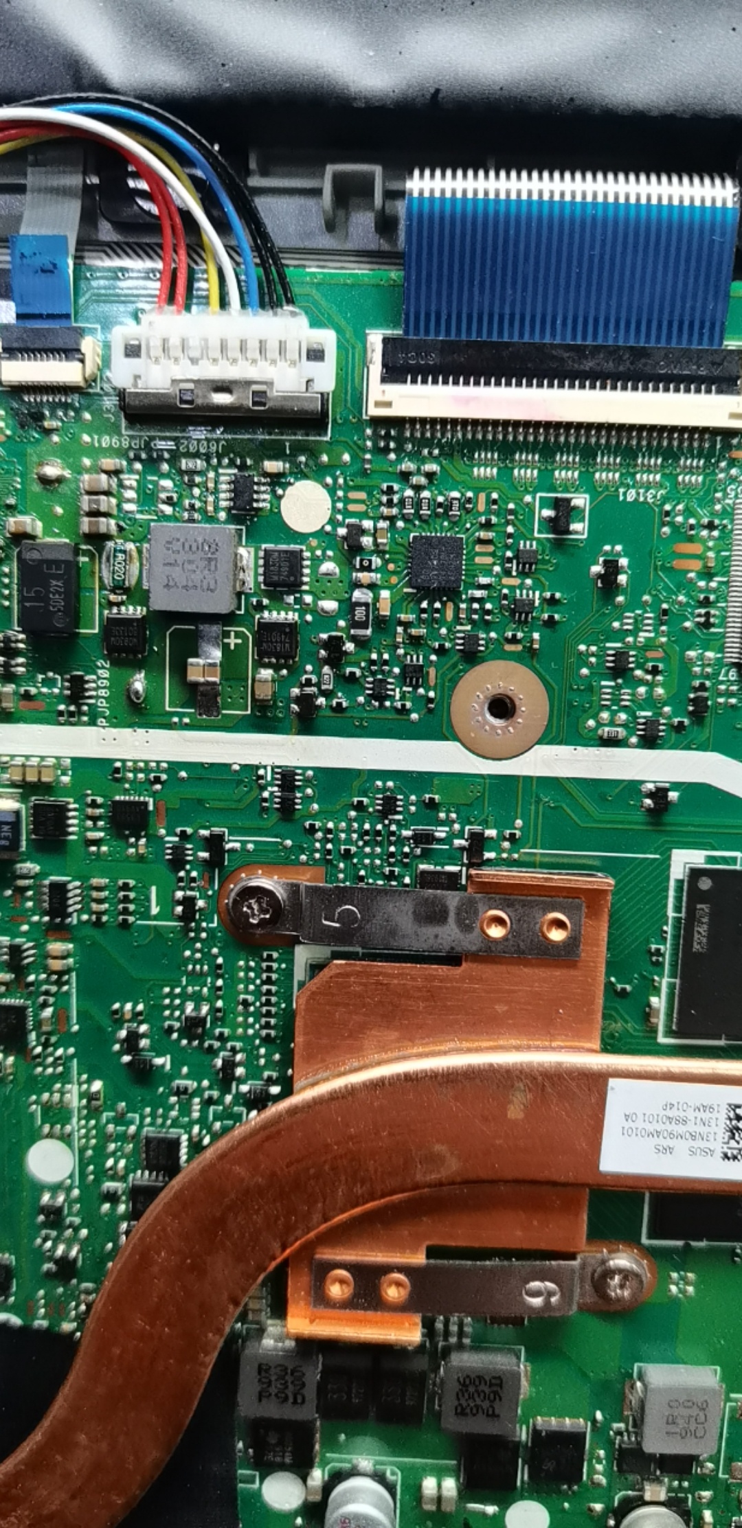

华硕V5000F板号X512FF3.1,先故障公共点短路不过隔离,扣电容后公共点正常,开机正常,电池肯定不行了换电池。换电池后充电可以充但是充一会儿大概百分之2-3就不充了,BQ24780S换过,隔离管换过充电MOS管换过,的充电芯片的外围小件也在料板拆来换了,就连温控都拆了。搞了两天了没折了。有没师兄遇到过支个招。还有BQ的工作几个条件都看过。系统显示充电就是没充电压了。
作者: nanshen    时间: 2024-12-3 15:10
再换个电池排除一下,bq24780s15脚为高不充电
