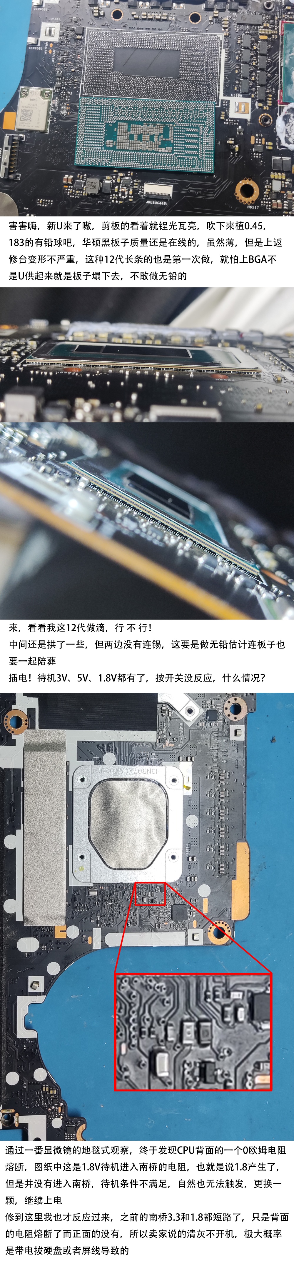

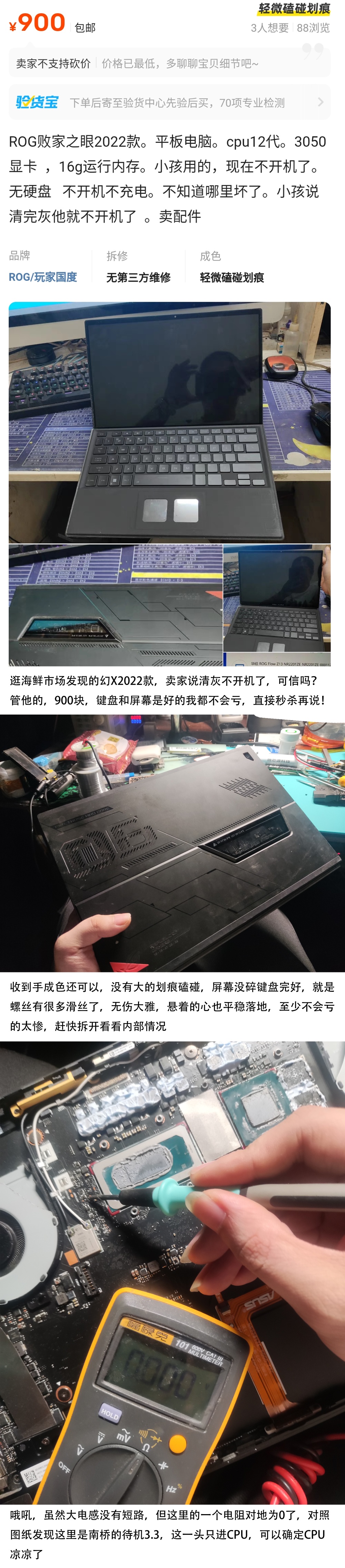

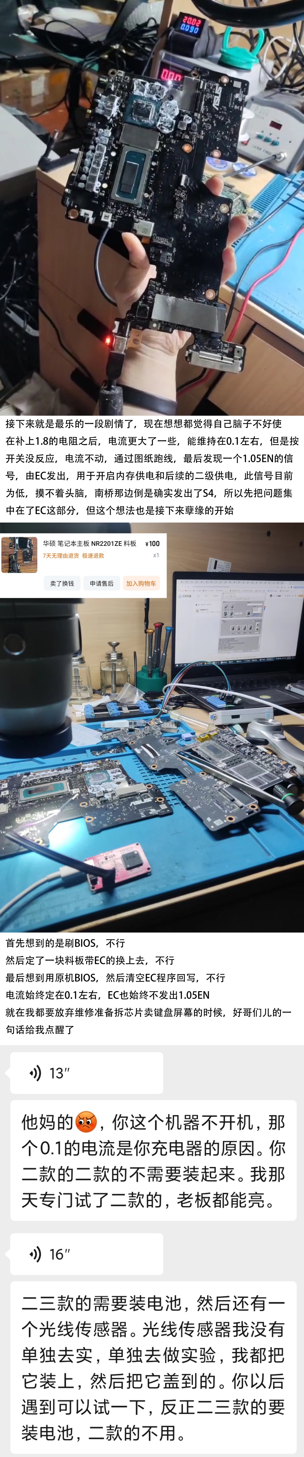

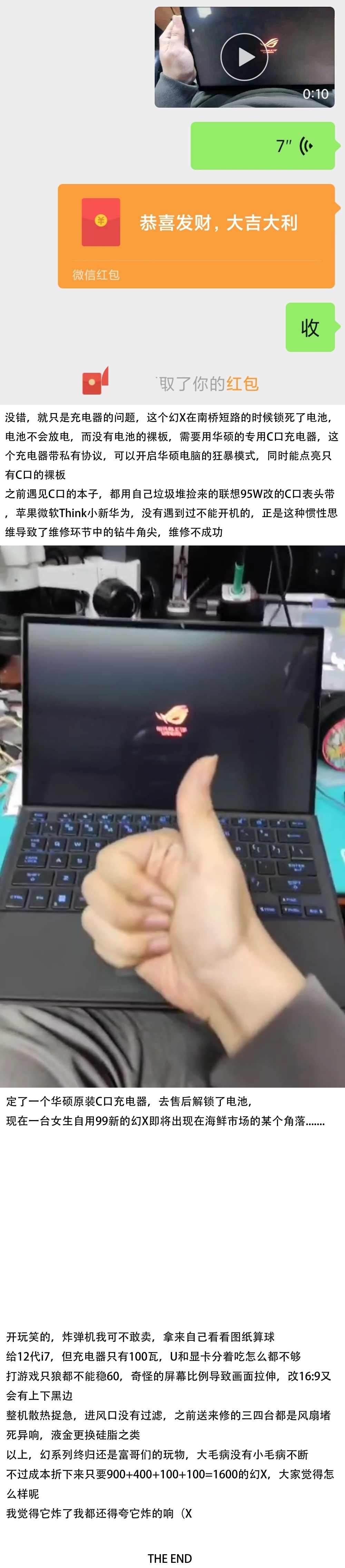

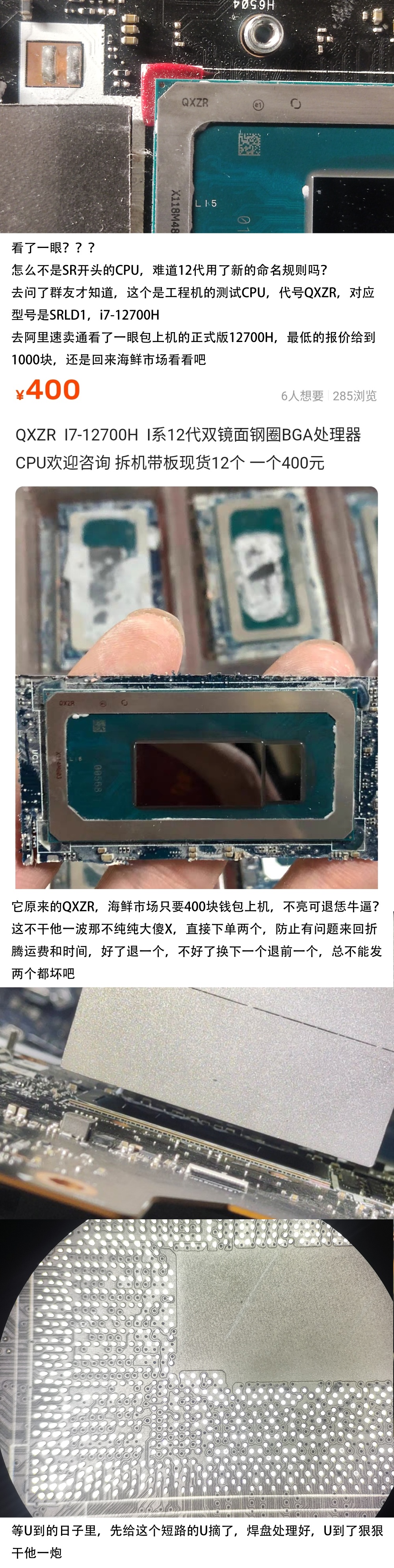

标题: 海鲜市场900块钱的幻X 能捡漏吗?
之前发了好像一直没过审不显示,重发一遍
↓最多只能上传9张图,干脆做了长图↓
