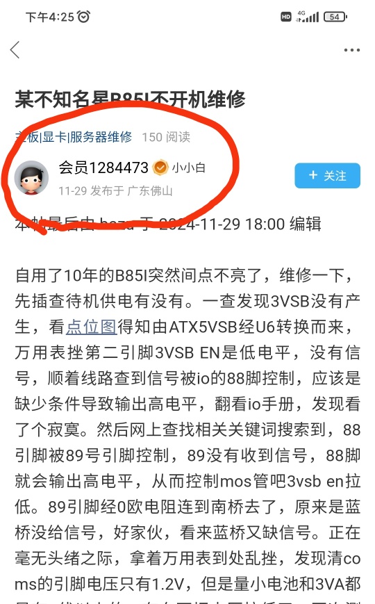

作者: gingerluo    时间: 2024-12-3 16:17
楼主来自湖南省佛山市?
作者: chenyang31    时间: 2024-12-3 16:29
gingerluo 发表于 2024-12-03 16:17
楼主来自湖南省佛山市?
